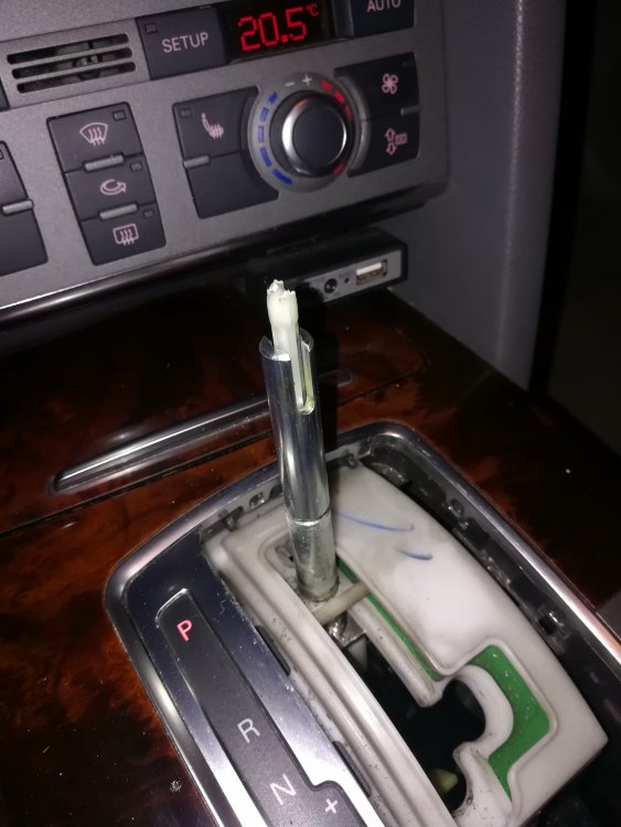

inferno23 Publicado 30 de Mayo del 2019 Denunciar Publicado 30 de Mayo del 2019 Hola a todos, estuve por aqui con un A4 b6, recientemente he comprado un A6 4f avant 3.0 tdi quattro tiptronic del 2005. La cuestion es que la varilla de plastico del gatillo del pomo se ha roto(me daban ganas hasta de llorar de la rabia) Y veo que puede ser unas risas reponerla Esta varilla se vende como recambio? Es mejor pillar todo el selector en desguace? Selectores hay bastantes referencias no se cual es la mia. A alguien le ha pasado esto? Muchas gracias de antemano. Responder
juliaars2000 Publicado 30 de Mayo del 2019 Denunciar Publicado 30 de Mayo del 2019 Pero... eso está arrancado de cuajo !! Me da que alguien intentó cambiarlo y no sabía que había que sacar el botón hacia fuera unos milímetros y tirar para arriba... En desguaces no deberías tener problema. ¿te deja sacar el coche de P? bueno, si no te deja hay una forma de quitar la P sin pisar freno, viene en el manual. Responder
inferno23 Publicado 30 de Mayo del 2019 Autor Denunciar Publicado 30 de Mayo del 2019 Gracias! Pues he pedido ya el selector completo por ebay, 47€ . Si le deja conducir tirando de la varilla con la mano, ahora toca que llegue y cambiar todo. Responder
inferno23 Publicado 2 de Junio del 2019 Autor Denunciar Publicado 2 de Junio del 2019 Bueno, en breve me llegara el selector completo para cambiarlo y solucionar este problema. A alguien le ha tocado cambiarlo? Se sustituye desde dentro soltando la consola o desde el exterior por debajo del coche como en otros modelos? Saludos!!! Responder
juliaars2000 Publicado 2 de Junio del 2019 Denunciar Publicado 2 de Junio del 2019 Creo que desde arriba, aunque no lo juraría mucho. Responder
