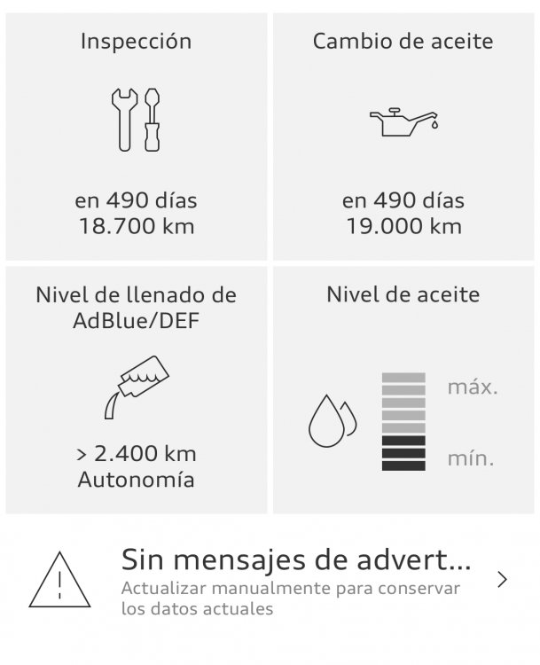

jesus_fernandez_ Publicado 30 de Mayo del 2019 Denunciar Publicado 30 de Mayo del 2019 Hola me lo dejaron a la mitad en el cambio de 60.000 este consumo es normal? Responder

jesus_fernandez_ Publicado 1 de Junio del 2019 Autor Denunciar Publicado 1 de Junio del 2019 hace 2 horas, renato78 dijo: Buenas, una pregunta que no viene a cuento, al cambiarte el aceite de la caja de cambios, te cambiaron también la junta del cárter de caja? Si es automática claro. Esque dicen que hay que cambiarla para que no te rezume aceite y no se si la cambian. Gracias Esa información no me la dieron. Pregunte y me dijeron que sí que estaba cambiado el aceite se la caja de cambios. no pregunte por la junta en concreto, hoy acabo de mirar y tengo una ralla del nivel más. Creo que falla bastante, igualmente me lo dejaron a la mitad con 4 rallas. Esos si lo pregunte y me dijeron que antes los llenaban y Audi les dijo que no que el aceite justo. En fin como tengo que cambiar la luna en esta semana se lo comentaré al concesionario, pero fuera de garantía me invitaran a que page el litro de aceite a precio de oro. La conducción si que hago viajes de unos 40 km en zona de desnivel y curvas, un par de veces en semana. Imagino que eso consume aceite. Responder
