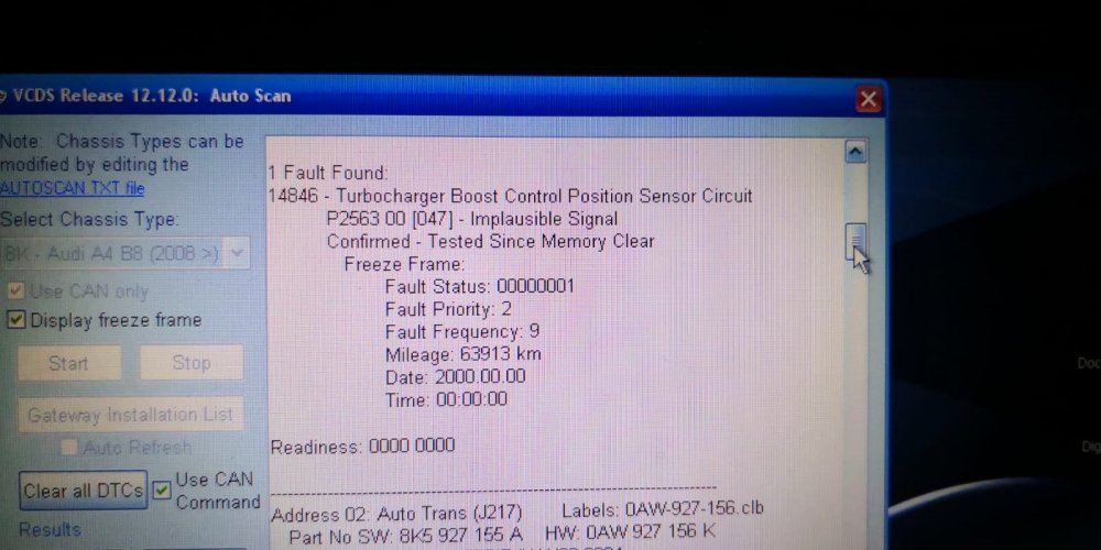

quimo Publicado 30 de Mayo del 2019 Denunciar Publicado 30 de Mayo del 2019 Muy buenas . Necesito de la ayuda y/o consejo de los compañeros de este foro. Desde hace unos días me sale dicha alarma en el cuadro de instrumentos. Al parar el motor y volver a arrancarlo la alarma no está, pero reaparece en cuanto le piso un poco. Le he metido el vag com y el error que me da es el de la foto que adjunto. Borré el error pero ha vuelto a salir. Al coche no le noto nada raro, ningún comportamiento extraño (pero desde que me salió el fallo no he salido a carretera; en ciudad va bien). Le ha ocurrido a alguien? Os agradecería una ayudita Por cierto, llevo el 2.0 TFSI (225 CV) Muchas gracias y un saludo, quimo Responder
quimo Publicado 6 de Junio del 2019 Autor Denunciar Publicado 6 de Junio del 2019 A ver, por si a alguien le interesa, actualizo información sobre la alarma. Sale siempre cogiendo una curva fuerte a la derecha, es decir, si SALGO fuerte de una rotonda, sale. Si voy conduciendo tranquilo, no sale la alarma. Si meto pie a tabla, en una recta, NO sale la alarma. No hay merma de potencia y el coche no hace ningún extraño. Esta mañana lo he llevado al Taller (Audi oficial) y me han dicho que el sensor es el de la válvula que deja salir la presión del turbo. Me han comentado también que si esa válvula está defectuosa, al ir integrada en el turbo, no se puede cambiar, con lo que habría que cambiar el turbo. Les he comentado, que según los síntomas, puede que sea algo que se mueve (un cable, un conector...) al coger las curvas bruscas a la derecha. Por dichos síntomas, ha quedado en el taller y quedan investigando a ver si ven algo. Un saludo, quimo Responder

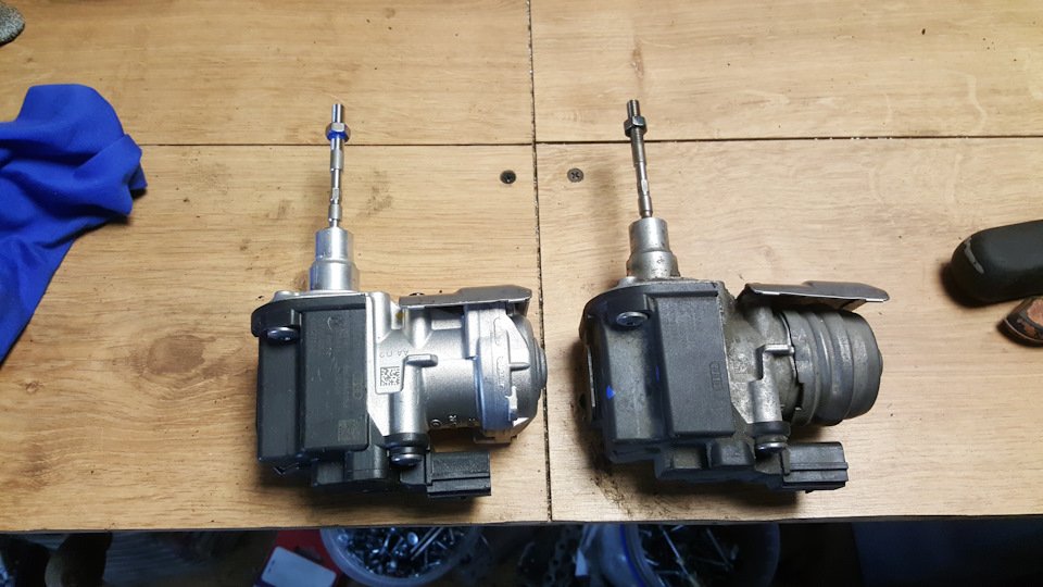

Tineo Publicado 10 de Junio del 2019 Denunciar Publicado 10 de Junio del 2019 hace 5 horas, quimo dijo: Pues nada. Hoy me ha vuelto a salir la alarma. No sale como antes, al salir de la rotonda, pero sale. Mañana vuelta al taller. En los coches de antes no pasaba esto. Ya os contaré a ver cómo termina esto. Un saludo, quimo Yo creo que el actuador del turbo está tocado y está disparando esos fallos. Que código motor llevas? CNCD? Algunos códigos motor no admiten despiece de ese actuador y eso implica cambiar turbo completo Responder
quimo Publicado 10 de Junio del 2019 Autor Denunciar Publicado 10 de Junio del 2019 hace 33 minutos, Tineo dijo: Yo creo que el actuador del turbo está tocado y está disparando esos fallos. Que código motor llevas? CNCD? Algunos códigos motor no admiten despiece de ese actuador y eso implica cambiar turbo completo Hola, Tineo. Gracias por tu respuesta. No sé cual es el código de motor al que te refieres. Es cierto que en el taller me dijeron lo mismo que tu, que si es del actuador (o válvula que libera la presión del turbo, según ellos), no tiene desmontaje. Pero al insistir yo en que sólo salía en circunstancias concretas, hicieron todas las pruebas del turbo y su conclusión es que todo estaba correcto. Mañana lo vuelvo a llevar, porque tenia cita para cambiar el aceite del Multitronic y les diré que me lo vuelvan a mirar. Ya os contaré. Un saludo, quimo Responder
Tineo Publicado 10 de Junio del 2019 Denunciar Publicado 10 de Junio del 2019 hace 13 minutos, quimo dijo: Hola, Tineo. Gracias por tu respuesta. No sé cual es el código de motor al que te refieres. Es cierto que en el taller me dijeron lo mismo que tu, que si es del actuador (o válvula que libera la presión del turbo, según ellos), no tiene desmontaje. Pero al insistir yo en que sólo salía en circunstancias concretas, hicieron todas las pruebas del turbo y su conclusión es que todo estaba correcto. Mañana lo vuelvo a llevar, porque tenia cita para cambiar el aceite del Multitronic y les diré que me lo vuelvan a mirar. Ya os contaré. Un saludo, quimo El código motor sale en pegatina de equipamiento y también en la cabecera del bloque 01-engine de los scan del vcds. El actuador (tradicionalmente "wastegate") de tu motor seguramente es completamente eléctrico y va monitorizado, si discrepa la lectura, dispara fallo. Por eso preguntaba tu código motor, hay actuadores compatibles. Un turbo completo es una pasta Responder
quimo Publicado 11 de Junio del 2019 Autor Denunciar Publicado 11 de Junio del 2019 hace 18 horas, Tineo dijo: El código motor sale en pegatina de equipamiento y también en la cabecera del bloque 01-engine de los scan del vcds. El actuador (tradicionalmente "wastegate") de tu motor seguramente es completamente eléctrico y va monitorizado, si discrepa la lectura, dispara fallo. Por eso preguntaba tu código motor, hay actuadores compatibles. Un turbo completo es una pasta Hola. Efectivamente, el código de motor es CNCD. Después de dejar el coche toda la mañana en el taller, no le han encontrado el fallo (también me han cambiado el aceite de la caja de cambios Multitronic)les insinué que se podía cambiar esa pieza y me dijo el mecánico que en ese concesionario no ponen piezas no originales. Han hecho pruebas de calle y el turbo está bien. También han probado el actuador y funciona perfectamente. Me han dado, por si acaso, un presupuesto para el turbo (aproximadamente 1900€). De momento, como todo funciona bien, queda así. Me bajaré un limpia contactos e intentaré quitarle el conductor al actuador y limpiarlo, por si fueran por ahí los tiros. Gracias y un saludo quimo Responder
Tineo Publicado 11 de Junio del 2019 Denunciar Publicado 11 de Junio del 2019 Cuando lo hay en Aliexpress es que es un fallo generalizado.... € 80,74 | 06L145612H... 06L145612J turbocompresor actuador con CNCD actúa como grupo de motor para Audi Q5https://s.click.aliexpress.com/e/cFEVTwnq Ojo con desmontar el tornillo ajuste de varilla, es un punto extremadamente delicado. Échale el traductor Google al hilo de este ruso que lo sustituyó;: https://www.drive2.ru/l/493568022003319235/ Responder
quimo Publicado 12 de Junio del 2019 Autor Denunciar Publicado 12 de Junio del 2019 hace 20 horas, Tineo dijo: Cuando lo hay en Aliexpress es que es un fallo generalizado.... € 80,74 | 06L145612H... 06L145612J turbocompresor actuador con CNCD actúa como grupo de motor para Audi Q5https://s.click.aliexpress.com/e/cFEVTwnq Ojo con desmontar el tornillo ajuste de varilla, es un punto extremadamente delicado. Échale el traductor Google al hilo de este ruso que lo sustituyó;: https://www.drive2.ru/l/493568022003319235/ Jeje. No creo que pase más allá de limpiar el conector. No tengo ni herramientas ni sitio (y seguramente tampoco el conocimiento). Si después de limpiar el conector, sigue fallando, lo compraré y buscaré algún taller de confianza ( a lo mejor algún mecánico de la propia Audi que en sus ratos libres haga algún trabajillo extra...). Muchas gracias por la info y un saludo, quimo Responder
Tineo Publicado 12 de Junio del 2019 Denunciar Publicado 12 de Junio del 2019 Ya nos informas cómo deriva el asunto. No queria ser aguafiestas, pero estos fallos a menos no suelen ir. He mirado algo más acerca de 06L145612H y he visto que en fotos aliexpress algunos vendedores ni se cortan de poner los logos de audi en la pieza; mucho me temo que ni siquiera es una copia; es el mismo proveedor asiático del componente que lo vende por otro canal... algo que viene pasando habitualmente. Responder
