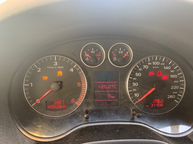

mi caso es el siguiente, tengo un audi a3 8P sportback 1.9tdi 105cv bkc del 2005. por las mañanas arranco el coche a la primera ya que lo tengo en garaje, pero al medio dia después de toda la mañana en el trabajo y solo si esta al sol el coche no arranca, es decir, pongo el contacto, se enciende la luz de los calentadores fija y ya no se apaga, lo normal es que se enciendan el de los calentadores acto seguido el de fallo motor y se apagan los dos pero no es el caso, solo se enciende el de los calentadores fijo y nada mas, al cabo del rato se encienden los ventiladores a tope pero sigue igual, de 20 veces que le pongo el contacto  a lo mejor arranca una vez o ninguna jeje. lo curioso es que le ocurre si le da el sol, si lo dejo debajo de unos arboles arranca bien pero ojo si debajo del un árbol le pones el contacto puede arrancar pero si en vez de arrancarlo le quitas el contacto y lo vuelves a poner casi siempre falla. otra cosa es que cuando falla la maquina de diagnosis no puede leer el coche y en el consumo se queda a 0 cuando normalmente pone como un consumo aprox. aunque no este arrancado.
lo he llevado a un taller pero no me dan solución, la batería es nueva de hace unos meses y le he cambiado el rele del arranque y nada.
gracias de antemano por vuestra ayuda.

En los diesel, el testigo de los calentadores indica que hay algun problema electrico/electronico.
Toca meter diagnosis y ver que fallo arroja, no hay mas. Prueba en otro taller, si pueden leer el coche. En el taller que has ido, le han metido Vag-Com o una diagnosis generica?

hola gracias por contestar
a sido una diagnosis genérica, la cuestión es que cuando esta el fallo la diagnosis no lee y cuando arranca dice que no tiene fallos 😅
preguntare en otro taller a ver si tienen el vag-com, he leido varias veces lo del arranque en caliente que tu mismo diste la solución pero como no tengo el vag-com no lo he podido probar ademas no es exactamente lo que me pasa ami, la verdad es que ando un poco perdido.

No, no tiene nada que ver el problema de 'arranque el caliente' al que dimos solucion en otro post con tu problema.
Hay alguna centralita, que por calor se te esta llendo al garete, hay algun cable pelado, algun conector sulfatado... Y yo casi diria que es la ECU motor.
Pero lo dicho, diagnosis y ver, el resto son palos de ciego.
Si ni con Vagcom se deja diagnosticar, yo empezaria por desmontar el vierteaguas y llegar a la ECU motor, a ver que se ve.
