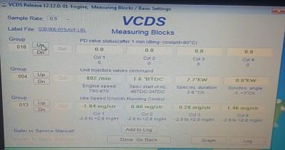

corchuelo Publicado 1 de Junio del 2019 Denunciar Publicado 1 de Junio del 2019 Buenas pues despues de poner el angle syncro a 0.0 pues algo estable esta la verdad pero lo que me mosquea es lo que hace al arrancar aver si el video os puede decir algo mas gracias de antemano Responder
torpedor2000 Publicado 2 de Junio del 2019 Denunciar Publicado 2 de Junio del 2019 Me alegro que te hayan dejado bien el angle syncro, no se extrañó tu mecánico al decirle que habías conectado el coche al portátil?? Los valores de los inyectores que has puesto en la foto han salido peor que los que pusiste antes. Ahora te ha dado en el cilindro 1 -1,84 y en el cilindro 4 1,46. Para medir bien los valores hay que tener el coche caliente, supongo que ya lo tendrías a 90 grados no??? Los entendidos en esto dicen que los valores por encima de 1 ya indican un inyector sucio o que empieza a deteriorarse así que se supone que puedes probar a usar un limpiainyectores a ver si mejoran los valores..... Aunque antes te dieron todos los valores por debajo de 1 así que no deben de estar tan mal.... No se si los demás valores están bien porque no sé que indican..... Tampoco sé si lo que te pasa de las bajas revoluciones tiene que ver con los inyectores..... Por cierto dos preguntas por curiosidad, es el awx o el avf?? Le has cambiado la bomba tandem alguna vez?? Responder
Corchuelo1986 Publicado 2 de Junio del 2019 Autor Denunciar Publicado 2 de Junio del 2019 (editado) Hola torpedor muchas gracias por contestar si por eso me a estrañado y e echo la foto el coche estaba a 90 grados y a sido despues de poner el angle syncro bien el motor es el avf y lo que le pasa que al arrancar se queda a 500 rpm unos segundos unos 10 segundos la luz de la bateria encendida y no se apaga hasta que se estabiliza voy a echar un limpia inyerctores aver que pasa lo que me e dado cuanta en el consumo instantaneo antes estaba en 0.1 o 0.5 creo recordar, ahora se queda en relentin a 7.1 o se queda la lectura del ultimo valor si pegas un pisoton la verdad que de mecanica solo e cambiado el turbo a los 300.000 km y el coche tira bien responde bien para los 476.000 km de motor perfecto hasta ahora y nunca le e cambiado la bomba tandem aaahh jaja bueno mi mecanico es un familiar que tiene su propio taller y ya sabe que me manejo con vag y sabe que me e echo una llave con vag k commander jejeje me decia que era muy dificil y caro y gracias a los tutos lo hice en un momento y a buen precio pues luego me dare una vuelta y calentare el coche y medire los inyectores otra vez por que el coche estubo parado un poco cuando hice la foto pero marcaba 90 grados tengo un video de lo que hace cuando lo arranco pero creo que no me deja subirlo Editado 2 de Junio del 2019 por Corchuelo1986 Responder

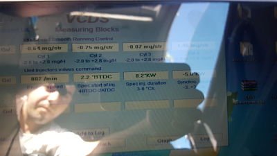

Corchuelo1986 Publicado 2 de Junio del 2019 Autor Denunciar Publicado 2 de Junio del 2019 Esta es la primera vez que hice la prueba de inyectores perdonad por la mala foto estaba al sol y ni era capaz de sacar una buena foto por eso escribi los valores la 1 vez Responder
Corchuelo1986 Publicado 2 de Junio del 2019 Autor Denunciar Publicado 2 de Junio del 2019 Perdona se me olvido decirte que segun vag com en el.canal 018 se quedan los 4 clavados en 0 ya mañana comprare un limpia inyectores rodare unos km y veremos lo que hace gracias por vuestras respuestas Responder
