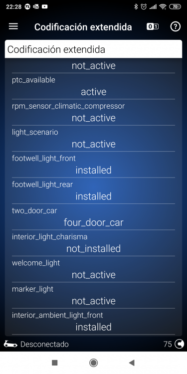

irus2 Publicado 2 de Junio del 2019 Denunciar Publicado 2 de Junio del 2019 buenas noches he activado por equivocacion highway lights y apartir de ese momento me han dejado de funcionar las luces que se encendian al abrir cada puerta por individual,alguien me puede ayudar que es lo que se me pudo desactivar? cuando entro en uinidades de contro en el apartado centralita electronica veo que tengo lo siguiente: interior light--------not active marker light.......not active interior ambient light front.......installed loudspeaker light....not installed underfloor light.....not installed interior ambient light.....installed deactivation auto interior light....active muchas gracias de antemano por las posibles ayudas Responder
jobarflo Publicado 3 de Junio del 2019 Denunciar Publicado 3 de Junio del 2019 En 2/6/2019 a las 21:46, irus2 dijo: buenas noches he activado por equivocacion highway lights y apartir de ese momento me han dejado de funcionar las luces que se encendian al abrir cada puerta por individual,alguien me puede ayudar que es lo que se me pudo desactivar? cuando entro en uinidades de contro en el apartado centralita electronica veo que tengo lo siguiente: interior light--------not active marker light.......not active interior ambient light front.......installed loudspeaker light....not installed underfloor light.....not installed interior ambient light.....installed deactivation auto interior light....active muchas gracias de antemano por las posibles ayudas Expand Buenas noches yo creo que puede ser, que La Luz interior está desactivada, el primero que pones (interior light) que pone not active. Espero haberte ayudado un saludo Responder

WillySonicteam Publicado 17 de Julio del 2019 Denunciar Publicado 17 de Julio del 2019 En 26/6/2019 a las 6:18, irus2 dijo: ok muchas gracias Expand Dime que luces no te funcionan en las puertas,las luces ambiente que estan en el panel de la puerta?o las inferiores y de detras el panel? Responder
irus2 Publicado 18 de Julio del 2019 Autor Denunciar Publicado 18 de Julio del 2019 las luces que estan en el panel de las puertas,al abrir antes las puertas se encendia la correespondiente a cada puerta y ahora no se enciende ninguna Responder
jobarflo Publicado 24 de Julio del 2019 Denunciar Publicado 24 de Julio del 2019 Una cosa, el interruptor que está en el techo, ahí no has tocado verdad? Porque si lo desactivas de ahí, no funcionan las luces al abrir las puertas. Entiendo que no habrás tocado ese interruptor, pero por seguir descartando cosas. Un saludo Responder
irus2 Publicado 25 de Julio del 2019 Autor Denunciar Publicado 25 de Julio del 2019 pues era eso jjj,muchas gracias Responder
