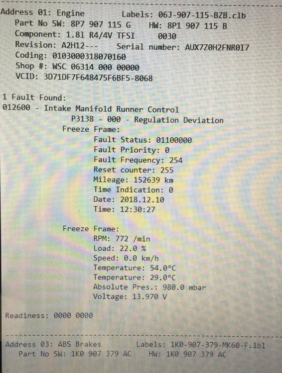

Pongo esto por aquí a ver si alguien me puede ayudar. Se trata de un 1.8 TFSI, el caso es que el otro día noté unos pequeños tirones cuando cogí el coche por la mañana y a la noche le conecté el ordenador para ver si salía algún fallo. En el ordenador de a bordo no aparece ningún mensaje de error.
Esto es lo que aparece en el vagcom:
012600 - Intake Manifold Runner Control
P3138 - 000 - Regulation Deviation
Estuve leyendo un poco y parecía que con un ajuste básico de la mariposa se solucionaría el problema. Vi en varias webs que entrando en el grupo 142 se podía ajustar (error) y eso hice. Justo después encontré la otra información de que se ajustaba en el grupo 060, también lo hice. Me fijé que antes de hacer el ajuste básico, la cuarta celda del 142 marcaba ADP OK, una vez hecho ERROR.

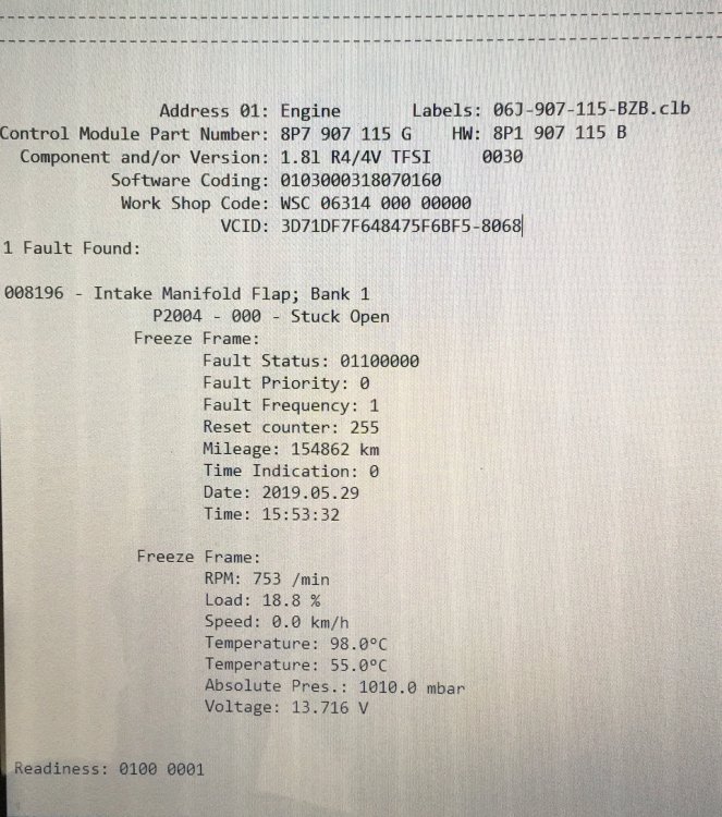

Entonces volví a hacer un autoscan y ahora me aparece esto, aunque lo borre vuelve a salir.
008196 - Intake Manifold Flap; Bank 1
P2004 - 000 - Stuck Open
Cualquier ayuda es bien recibida.

Yo creo q en este vídeo habla del fallo este 008196 el flap n1 creo q se queda abierto

mirate en el colector de admision, el eje que mueve las mariposas descansa en un tope, creo que hay un pulmon, admision variable, el problema es que el plastico se desgasta donde apoya, no te estoy diciendo que sea eso pero he visto en el taller de un amigo ya varios como el tuyo, y el mio, que falla esto, incluso el eje lo puedes mover con la mano, comprueba que se mueve libremente, tiene algo de resistencia, donde apoya se desgasta, hay dos soluciones, sustituir o pegar un cachito de plastico para suplementar el desgaste, no se si me he explicado, porque detecta una posicion incorrecta
