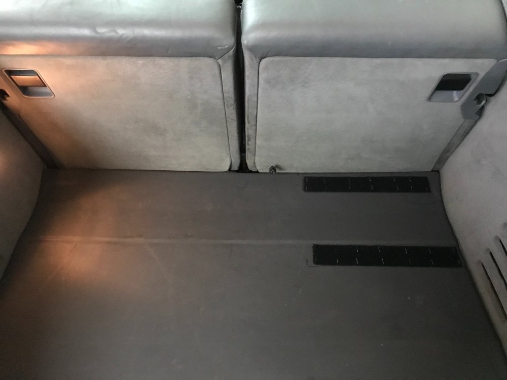

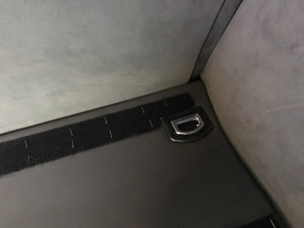

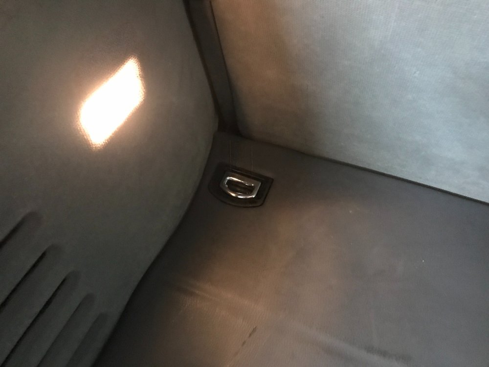

albaud22 Publicado 20 de Octubre del 2020 Autor Denunciar Publicado 20 de Octubre del 2020 Voy a hacer una miniactualización del post que lo tengo abandonado, para no variar! Le he hecho algunas cosillas al coche durante el verano. (iba a decir confinamiento pero ya he perdido la noción del tiempo este año!). Hacía tiempo que quería poner las argollas en el maletero. En la parte trasera ya las llevaba, pero se las habían quitado en la parte más cercana a los asientos. ASI que quité la base del maletero y le hice unos agujeros para que pudiera meterlas. Luego aproveché dos de las argollas de mi viejo A3 del cual tengo piezas, las limpié ya que estaban pegajosas y ya está, 4 argollas por fin. Todavía no sé qué hacer con ese maldito subwoofer y etapa de potencia... ASI estaba antes: Y ASI está ahora: Responder

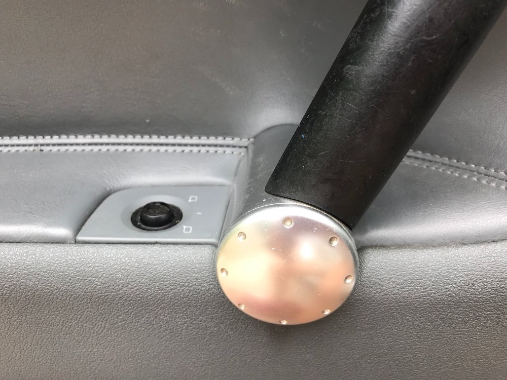

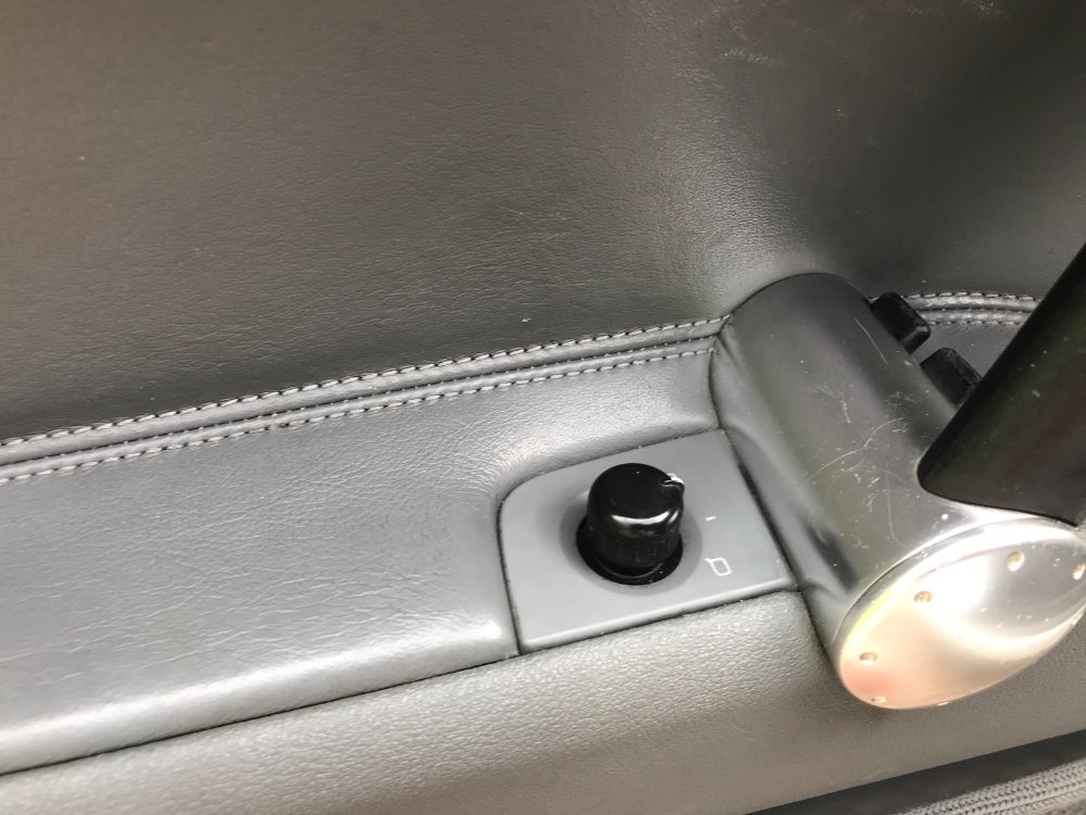

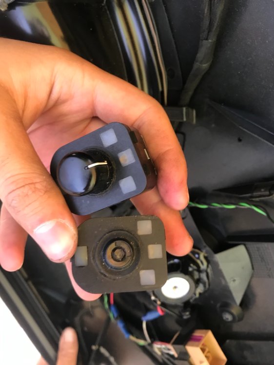

albaud22 Publicado 20 de Octubre del 2020 Autor Denunciar Publicado 20 de Octubre del 2020 Luego cambié el mando de los retrovisores, que tenía el joystick partido y no podía regularlos eléctricamente. Encontré uno de desguace que por suerte acabó funcionando bien! Hay que desmontar el panel de la puerta para poder acceder a la conexión y hacer el cambio. Ahora no recuerdo si seguí algún hilo del foro o por internet, pero hice bastantes fotos por si alguien necesita el proceso.. .O a ver si me animo a hacer un minibrico. Algunas fotos del antés, durante y después: Luego le hice una buena limpieza a fondo de carrocería, ya que le tocaba de no habérselo hecho en todo el verano. Aproveche para usar el antiférreo que me quedaba, y los resultados saltan a la vista: Me encantaría poder hacerle un buen tratamiento de detailing, pero ahora que tengo otra boca que alimentar, se me hace cada vez más difícil! También encontré unas llantas OEM en 18" old RS4, que imagino que llevaría algún V6 o TT S-Line... Sólo tengo las llantas y todavía no sé qué haré con ellas, si montarlas en el A3, en el TT o qué. El caso es que las Parabol han sido unas de mis llantas favoritas de siempre, y me encanta como le quedan al TT. De momento tanto uno como el otro tiene gomas prácticamente nuevas, por lo que de momento van a seguir guardadas al garaje. Responder

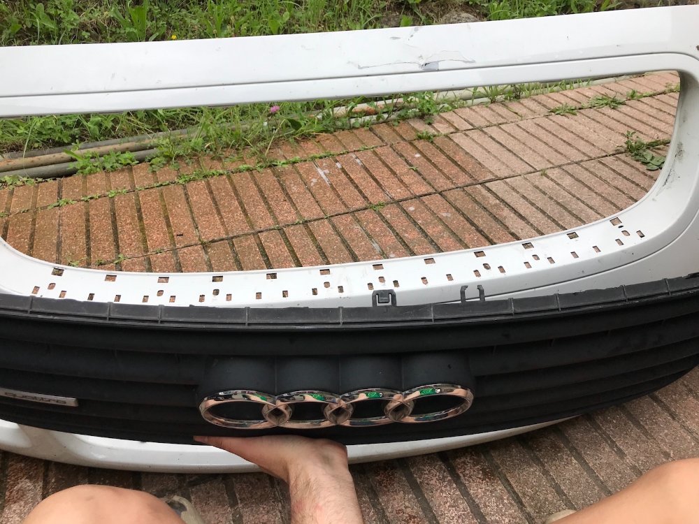

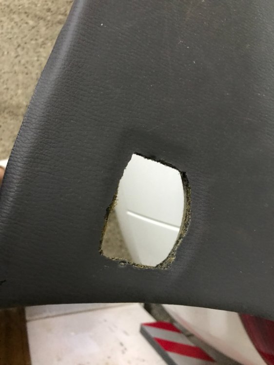

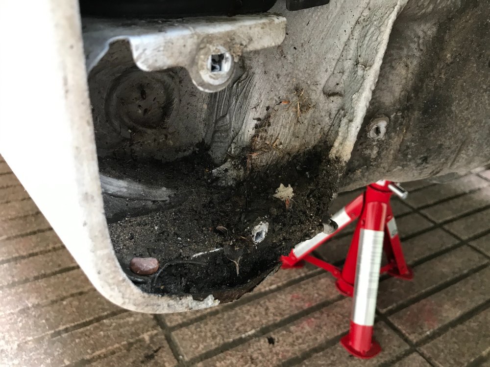

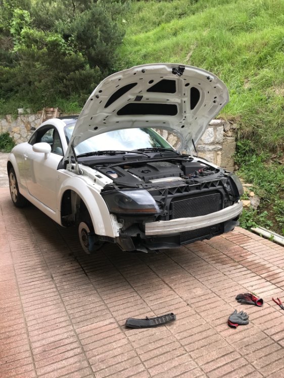

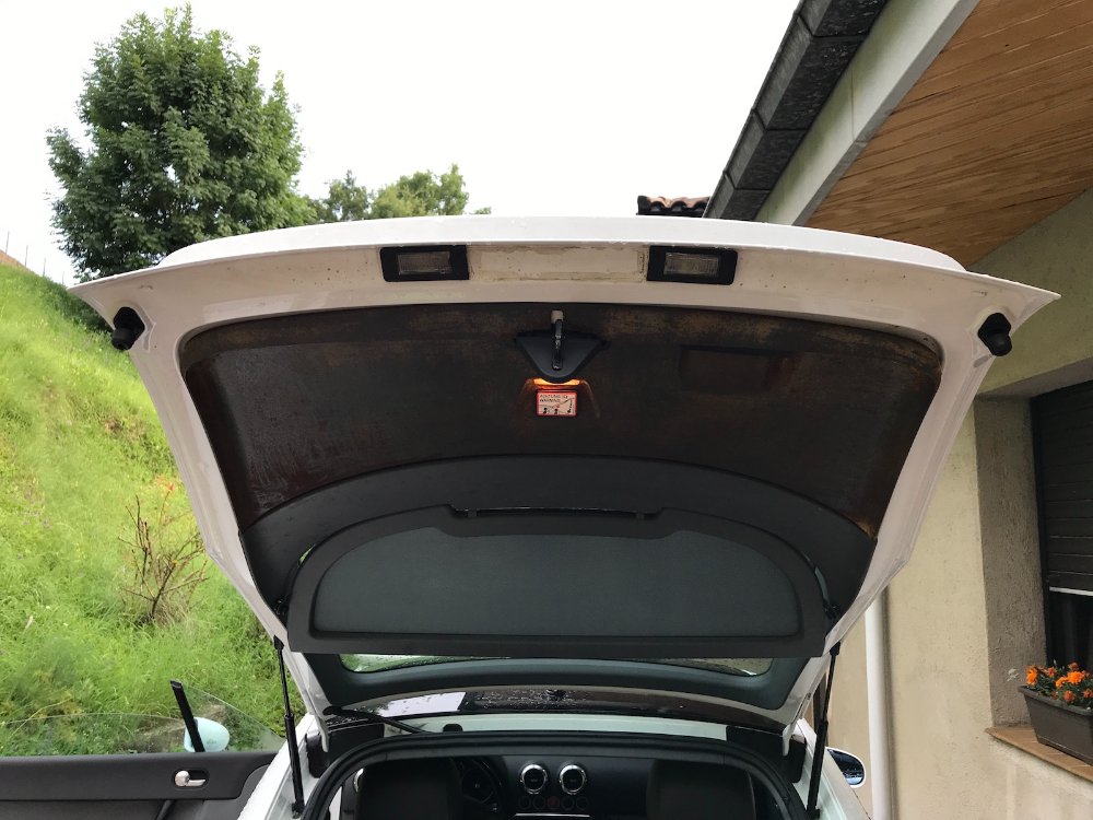

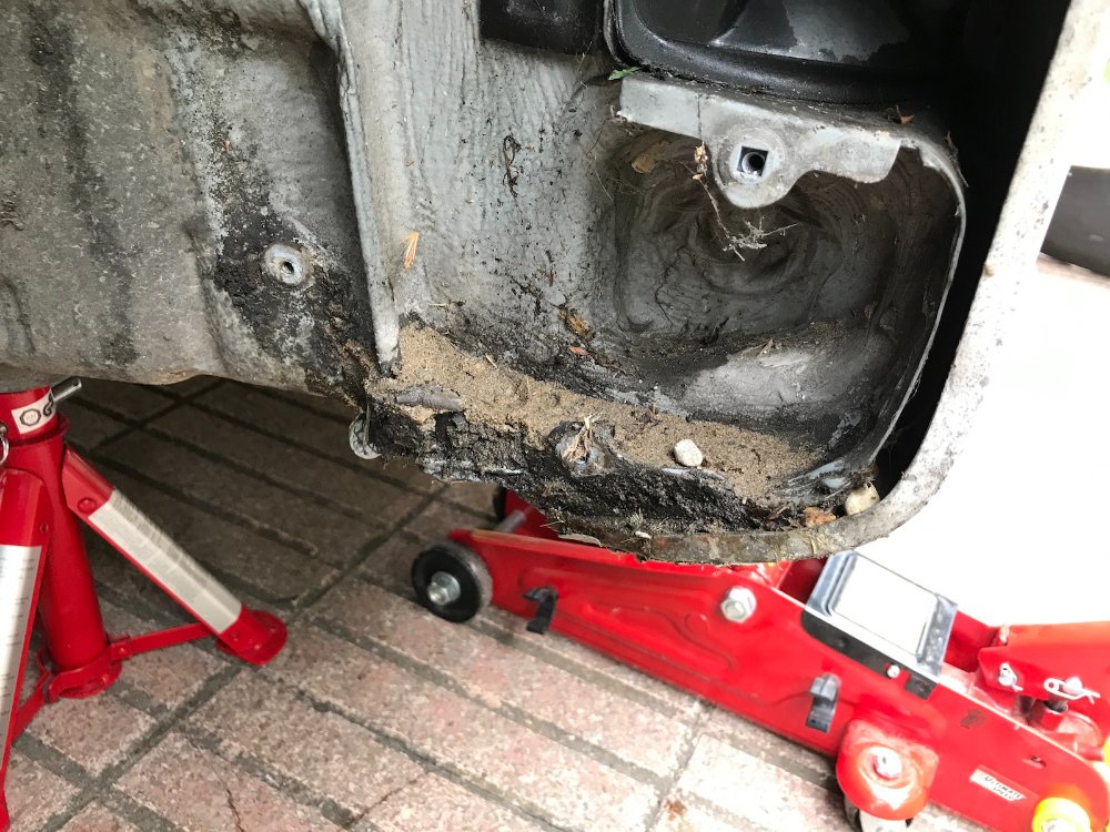

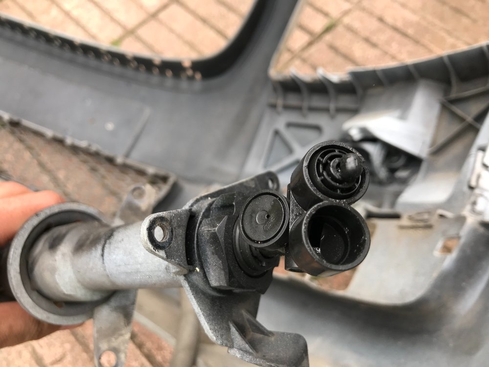

albaud22 Publicado 20 de Octubre del 2020 Autor Denunciar Publicado 20 de Octubre del 2020 Otra de las cosas que hice (ya que antes se lo había hecho al A3), fue desmontar los pasos de rueda para poder quitar la suciedad acumulada en la parte baja del arco de la rueda, ya que luego eso acaba pudriendo y oxidando absolutamente todo... Y efectivamente... Después de limpiar todo eso, me motivé y quise ver por qué uno de los lavafaros no echaba agua, por lo que desmonté el paragolpes. No sé qué me pasó por la cabeza pero intenté desmontar la calandra, que estaba un poco rota. La acabé de romper... Lo de no tocar algo si ya funciona, no lo aplico demasiado bien, porque al final ninguno de los dos lavafaros funcionan Descubrí que el que no funcionaba originalmente tenía un eyector que básicamente no estaba. Vamos, que la lié todavía más de lo que ya estaba. En fin, sin comentarios... Luego ya más recientemente, he desmontado el panel del portón trasero para poder limpiarlo bien de los restos de la cola naranja que sujetaban la tela en dicho panel. Como tapizar eso debe costar un ojo de la cara, mi objetivo es dejarlo limpio y luego pintarlo gris con pintura en spray, que quedará más disimulado que ahora. De momento lo estoy limpiando con acetona. Un proceso lento si bien efectivo. En teoría le tocaba el cambio de aceite en Junio/Julio, sin embargo apenas he hecho 4000 Km con él, y si lo cojo ahora no voy a darle caña. Además le va a caducar la itv ahora en Noviembre y como paso la temporada de invierno fuera, es posible que lo lave bien lavado a conciencia, le desconecte la batería y lo deje todo el invierno bien guardado... Y luego en primavera ya le haré los cambios de aceite y aprovecharé para hacerle también bobinas y bujías. Y ya para acabar, un par de fotos de la última vez que lo saqué para ir a hacer curvas en verano y otra del fin de semana pasado que le monté las ruedas del A3 con gomas de invierno y nos fuimos unos amigos a una estación de esquí a estrenar la temporada con lo poco que había caído... Responder
