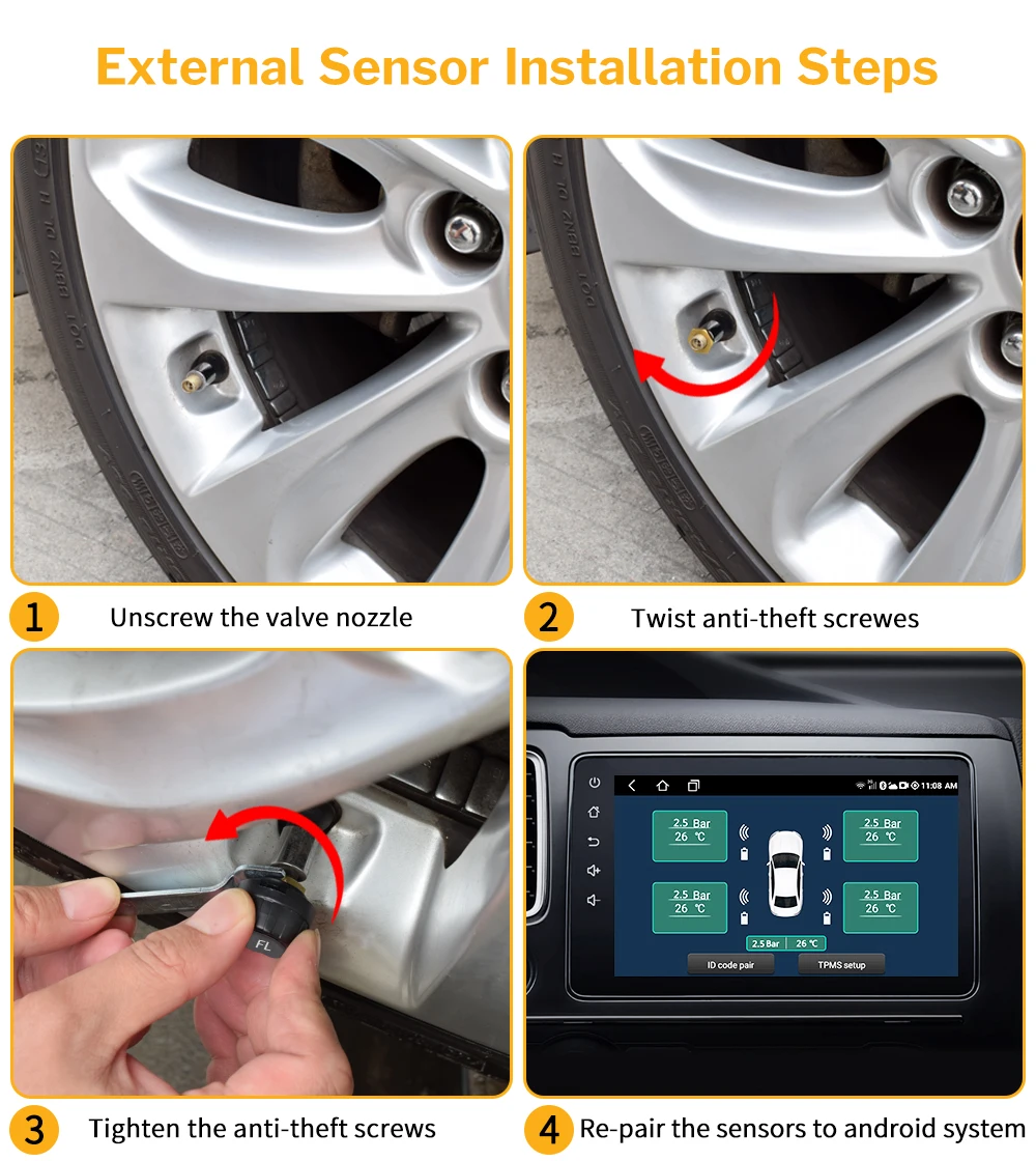

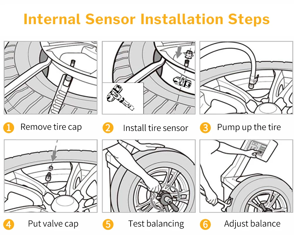

JuanLUX Publicado 3 de Octubre del 2019 Denunciar Publicado 3 de Octubre del 2019 Bueno, aprovechando el Android.... una nueva mejora.... el control real de presión en pantalla. Disculpad el autoenfoque malo del video ¿Qué se necesita? pues algo como esto: https://es.aliexpress.com/item/33025442514.html?spm=a2g0o.productlist.0.0.1d6d482586yduZ&algo_pvid=837abc5a-cdca-47f3-839e-d0f4697ae328&algo_expid=837abc5a-cdca-47f3-839e-d0f4697ae328-1&btsid=ce8090a3-5a78-44ff-84f2-d2be58b5b3b2&ws_ab_test=searchweb0_0,searchweb201602_,searchweb201603_52 Es decir unos sensores para las ruedas (que pueden ser internos o externos -estos últimos son tapones que dan menos precisión-) y un dongle que se pincha al USB del sistema Android y que llevas en la guantera debajo del reposabrazos. Por 30€ control de la presión de los neumáticos real Responder
eklalj Publicado 4 de Octubre del 2019 Denunciar Publicado 4 de Octubre del 2019 Muy chulo ...! Los sensores tienen alguna forma de fijarlos a las válvulas para que no te los desenrosquen y se los lleven? (hay algunos tapones metálicos que tienen un tornillo con cabeza Allen por el lateral, para fijarlos y que no se puedan desenroscar Responder
JuanLUX Publicado 4 de Octubre del 2019 Denunciar Publicado 4 de Octubre del 2019 hace 1 hora, eklalj dijo: Muy chulo ...! Los sensores tienen alguna forma de fijarlos a las válvulas para que no te los desenrosquen y se los lleven? (hay algunos tapones metálicos que tienen un tornillo con cabeza Allen por el lateral, para fijarlos y que no se puedan desenroscar Hola eklalj, He pillado los dos modelos tanto el de sensores internos como el de externos. En los sensores internos obviamente no hay posibilidad de robo ya que van dentro de la rueda (de hecho son la válvula en si que de monta desde fuera hacia dentro). Los externos son simplemente tapones gordos (con el diámetro de una moneda de un céntimo de Euro más o menos) que llevan una tuerca que permite fijarlos con una llave a la válvula y evitar el robo. Obviamente cuando tienes que dar aire tienes que usar esa llave para desenroscar primero la tuerca y luego el tapón. Responder
