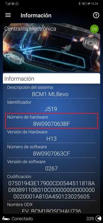

McMahon Publicado 12 de Junio del 2019 Denunciar Publicado 12 de Junio del 2019 Por cierto ¿sabeis si los Matrix y los Led tiene esta misma centralita? es una duda que me corroe porque creo que es la misma si no me equivoco. Responder

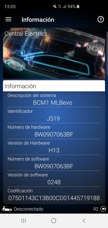

alagar27 Publicado 12 de Junio del 2019 Denunciar Publicado 12 de Junio del 2019 Yo llevo esta centralita y es matrix led Responder

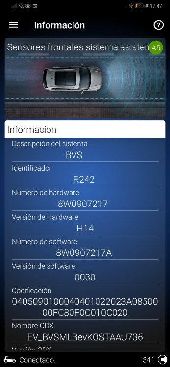

McMahon Publicado 12 de Junio del 2019 Denunciar Publicado 12 de Junio del 2019 No le veo mucha movida. Si no tienes la centralita 09 compatible cambiarla. Los cable plug and play que son unos 80€ los pilotos y la cámara habría que verlo pero lo que leí yo por algunos lares no hace falta pero es muy fácil comprarlo mirar con obd11 o vagcom uno con xenón y otro con matrix. Más tarde pongo la que tengo yo de xenón y alguien que tenga los matrix ponga la que lleva el y así se puede comprobar. Responder

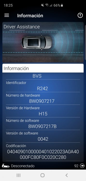

alagar27 Publicado 12 de Junio del 2019 Denunciar Publicado 12 de Junio del 2019 (editado) Yo llevo matrix de serie y los datos son los que se ven en la foto puse antes Datos de un b9 de verano de 2016 Editado 12 de Junio del 2019 por alagar27 Responder
McMahon Publicado 12 de Junio del 2019 Denunciar Publicado 12 de Junio del 2019 Bueno he sacado un hueco y aquí os pongo la de los xenón de la cámara que os comenté antes. Responder
alagar27 Publicado 12 de Junio del 2019 Denunciar Publicado 12 de Junio del 2019 (editado) Aqui mi info de ese modulo con matrix. B9 septiembre de 2016. Editado 12 de Junio del 2019 por alagar27 Responder
