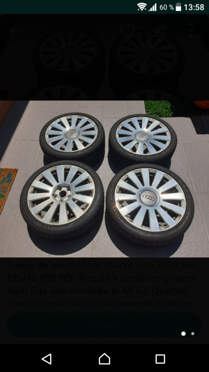

Quattro® Publicado 8 de Junio del 2019 Denunciar Publicado 8 de Junio del 2019 Muy buenas, Debido a unas vibraciones me estoy planteando cambiar mis llantas de origen en 17" por otras en 18" originales audi. De hecho tengo varias dudas, lo primero son las gomas. He encontrado un juego completo con neumáticos 225/40/18 92Y maxxis bastante nuevos. Me sirve para mi C6 allroad esta medida? Son buenos esos neumáticos maxxis? Luego las llantas son 8x18 et48 buje 57.1mm, igual que las que llevo pero en 18", son de un A8. Que tal quedarían en mi C6? no encuentro ninguna foto con esas llantas montadas. He llevado por poco tiempo unas speedline en 19" pero no me acababan y las vendí. Responder

juanfrangc Publicado 8 de Junio del 2019 Denunciar Publicado 8 de Junio del 2019 Yo creo que el perfil es demasiado pequeño para esa llanta, para 18 debería de ser 45 de perfil. Yo mismo tengo esas llantas que pones en R19/40/255 Responder

Brosi Publicado 9 de Junio del 2019 Denunciar Publicado 9 de Junio del 2019 Los Neumáticos no te valen de ninguna manera, y esas llantas en una alloroad, quedan para adentro....a por otras! Responder
EduOviA6 Publicado 9 de Junio del 2019 Denunciar Publicado 9 de Junio del 2019 (editado) Que neumático tienes reflejado en la ficha técnica, a raíz de ahí, se puede sacar el neumático equivalente que puedas montar, ya que ITV sólo te deja hasta un 3% +/- en relación ancho-perfil-diámetro. Por ponerte un ejemplo, El mío monta una 225/50 R17 98 Y, si le pusiera una 225 con perfil 45, ITV no me lo pasaría porque excede de ese 3%. Pero en cambio si pongo una 235/45 17, ya si que me dejaría. Si me voy a 18", las equivalencias que me deja montar ITV, entre otras, son: 225/45 R18 y 235/45 R18. Después tienes que tener en cuenta el índice de carga y el código de velocidad, pues tiene que ser igual o superior a lo que tengas reflejado en ficha. Pongo un enlace a un calculador de equivalencias, que aunque sea de ITVASA (Asturias), debería servir igual. https://www.itvasa.es/equivalencias.php Editado 9 de Junio del 2019 por EduOviA6 Responder

Emilio124 Publicado 10 de Junio del 2019 Denunciar Publicado 10 de Junio del 2019 Hola a mi en la ficha técnica me vienen 245 40 18 98y que es la que tengo puesta y va bien . Procura que el et sea 35 quedan a ras . El et 48 te van a quedar muy metidas como te comenta el compañero Responder
Serjio Publicado 10 de Junio del 2019 Denunciar Publicado 10 de Junio del 2019 En mi Allroad la medida de llantas son 245/45 R18. Hay que tener cuidado con el índice de carga. Un saludo. Responder
