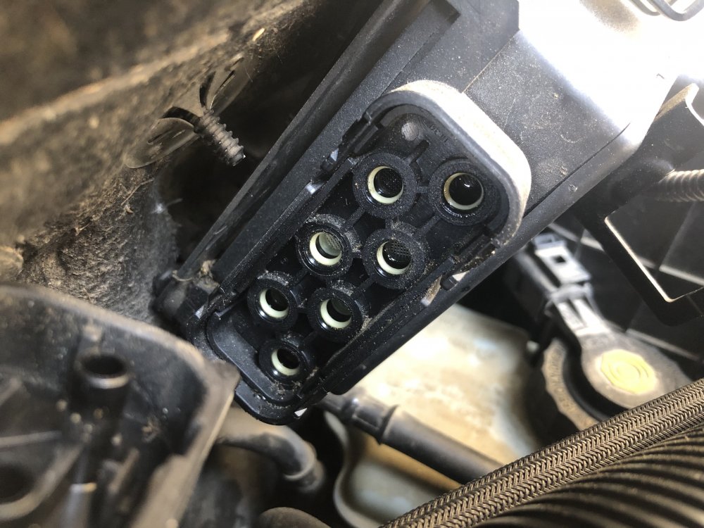

Llevo un un par de semanas en las que el coche (A3 BKD 2004) me entra en limp mode a partir de 3000rpm en 5ª (no lo hace siempre)
el turbo silba en frío, no mucho pero se aprecia perfectamente. Pero ojo, solo en frío...
no me consume nada de aceite y no ha perdido fuerza.
El vagcom me da un problema de sobrepresión en el turbo por que lo me he puesto a revisar tubos de vacío, admisión y demás. Los tubos de vacío a simple vista se ven bien, pero me he percatado que la caja de válvulas al quitar la conexión, tiene bastante humedad y gotas de agua. No sé si esto es normal y pido que si alguno sabe algo del tema me comente si eso es así. Adjunto foto de la humedad. Muchas gracias
pd: en el primer agujero empezando por la dcha se aprecia una gota de agua.
Si no afecta a la parte eléctrica no veo problema. Mejor que estuviera seco pero no tendría que afectar al funcionamiento.
hace 15 minutos, Tolo dijo:
Buenas tardes Tolo, gracias por tu respuesta. Como puedo comprobar si hay agua en la parte eléctrica?
