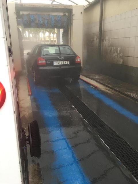

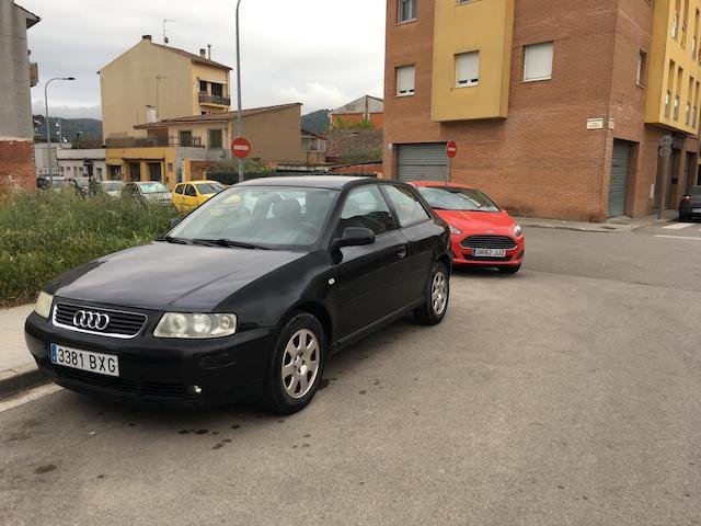

Os dejo dos fotos por aquí, he ido haciendo cosas, como pulir lo faros y tal, si os fijais lo metí en el autolavado, algo que nunca haría, pero es que la antena esta enganchada con superglue y era el método desesperado a ver si petaba (no lo hizo) ahora toca pulirlo y cambiarle las aletas, que están muy tocadas, os dejo el album de imgur donde voy subiendo las cosas cuando puedo
