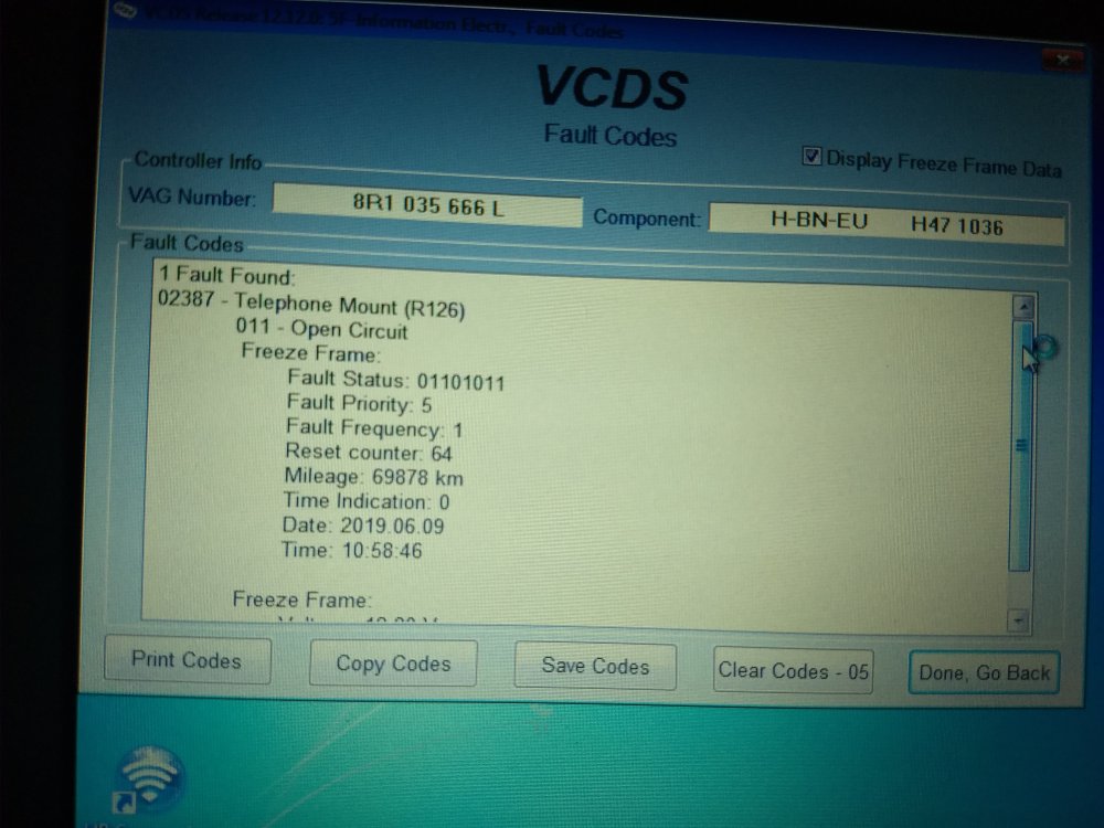

Lazpi Publicado 10 de Junio del 2019 Denunciar Publicado 10 de Junio del 2019 Buenas, En realidad llevo un monton de tiempo con este error, desde que desmonte el soporte de telefonia del reposabrazos. He mirado varias veces en el 5F si hay alguna opcion a desclickar respecto a este modulo de telefonia, pero nunca he encontrado nada ni en el coding ni en la adaptacion. A ver si alguien sabe algo. Un saludo Responder

Lazpi Publicado 30 de Agosto del 2020 Autor Denunciar Publicado 30 de Agosto del 2020 En 10/6/2019 a las 22:42, Lazpi dijo: Curioso... Me repasare mi menu verde a ver...si mal no recuerdo tu llevas el 3G High (8 teclas) y el mio es 3G+ (4 teclas), por si suena la flauta Y si no, tendre que vivir con el 'fallito' Un saludo Pues hoy me ha dado por navegar por el menu verde, y debajo del menu de telefonia, esta la opcion 'Cradle' que he desactivado. Parece que el error se ha ido, si aparece en proximos scan's lo comento. Un saludo Responder
Farn68 Publicado 30 de Agosto del 2020 Denunciar Publicado 30 de Agosto del 2020 hace 1 hora, Lazpi dijo: Pues hoy me ha dado por navegar por el menu verde, y debajo del menu de telefonia, esta la opcion 'Cradle' que he desactivado. Parece que el error se ha ido, si aparece en proximos scan's lo comento. Un saludo Pues tiene toda la pinta de que eso va a ser.... Si estaba clicada la opción de "CUNA" y ésta se ha desinstalado, es casi seguro que ese fuera el origen del fallo... Responder
Lazpi Publicado 1 de Septiembre del 2020 Autor Denunciar Publicado 1 de Septiembre del 2020 (editado) Bueno; Despues de un par de dias, los fallos 2 relacionados con la cuna, el de telephone mount 02387 y otro de la antena, siguen sin aparecer. Asique toco madera para que no vuelvana a aparecer doy la solucion del menu verde por buena. Un saludo Editado 1 de Septiembre del 2020 por Lazpi Responder
