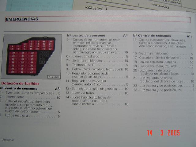

golfinho Publicado 9 de Mayo del 2005 Autor Denunciar Publicado 9 de Mayo del 2005 Puffff, a ver no entiendo muy bien lo que me comentais, pero me gustaría hacer algunas pruebas antes de dejarselo a la audi, por que solo con darte las buenas tardes ya te están cobrando. El botón de emergencia para poner los 4 intermitentes funciona a la perfección, lo que no funciona es la palanca para poner los intermitentes izquierdo y derecho, eso es lo que falla, hace como una especie de intento de parpadeo en el cuadro pero no activa los intermitentes. Si fuese tema de algún fusible, cual podría ser????? Alguien tiene alguna pista más??? Responder
fermoa4 Publicado 9 de Mayo del 2005 Denunciar Publicado 9 de Mayo del 2005 mira a ver si son estos Responder
golfinho Publicado 9 de Mayo del 2005 Autor Denunciar Publicado 9 de Mayo del 2005 Cambio el 10 entonces a ver si es de eso????? Gracias tio, eres un campeon¡¡¡¡ Responder
a4quattro Publicado 9 de Mayo del 2005 Denunciar Publicado 9 de Mayo del 2005 No es el 10, es el 2 que es de 10Amperios. Responder
fermoa4 Publicado 9 de Mayo del 2005 Denunciar Publicado 9 de Mayo del 2005 tiene razon es el 2 de 10 amperes.estaba despistao perdona Responder
