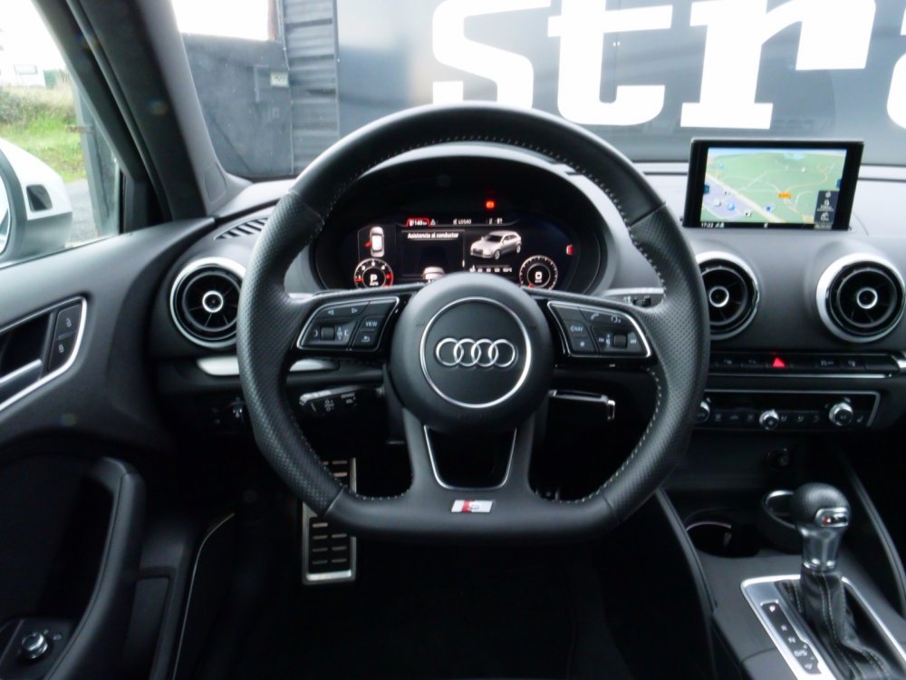

kike77 Publicado 12 de Junio del 2019 Autor Denunciar Publicado 12 de Junio del 2019 hace 6 minutos, kike77 dijo: Hola Rafa, Lo he visto, pero resulta que esas pestañas nuestros modelos nuevos no las tienen o yo por lo menos no las veo. Gracias. Este es mi volante. Sabeís sí se puede poner otro volante de otro Audi, es decir, de un TT?. Alguien lo ha hecho?. Habrá que cambiar el conector del Airbag, fijo. Un saludo Responder

Torvic Publicado 12 de Junio del 2019 Denunciar Publicado 12 de Junio del 2019 hace 1 hora, kike77 dijo: Este es mi volante. Sabeís sí se puede poner otro volante de otro Audi, es decir, de un TT?. Alguien lo ha hecho?. Habrá que cambiar el conector del Airbag, fijo. Un saludo Ese volante es precioso, yo no lo cambiaría!! Responder
