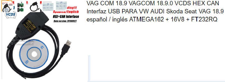

tazma Publicado 12 de Junio del 2019 Autor Denunciar Publicado 12 de Junio del 2019 gracias con que lo borrastes con el vagcom ? cual me recomendais que compre salu2 Responder
albaud22 Publicado 12 de Junio del 2019 Denunciar Publicado 12 de Junio del 2019 Creo que el que nos sirve a los A3 es el 409.1, de color azul. Sin embargo, yo compré uno que sirve para modelos más modernos por ebay. Era este, que ya no se puede comprar aparentemente... Responder
tazma Publicado 12 de Junio del 2019 Autor Denunciar Publicado 12 de Junio del 2019 hace 9 horas, albaud22 dijo: Creo que el que nos sirve a los A3 es el 409.1, de color azul. Sin embargo, yo compré uno que sirve para modelos más modernos por ebay. Era este, que ya no se puede comprar aparentemente... gracias Responder
tazma Publicado 12 de Junio del 2019 Autor Denunciar Publicado 12 de Junio del 2019 hace 9 horas, albaud22 dijo: Creo que el que nos sirve a los A3 es el 409.1, de color azul. Sin embargo, yo compré uno que sirve para modelos más modernos por ebay. Era este, que ya no se puede comprar aparentemente... gracias ahora que me biene a la mente donde consigo un espejo retrovisor del a3 el mio era para que no te deslumbraran los coches pero se ve que llevan un líquido o algo parecido y hace como unas aguas quisiera cambiarlo salu2 Responder

tazma Publicado 6 de Julio del 2019 Autor Denunciar Publicado 6 de Julio del 2019 bueno pues compre este pero creo que hay algun problema con el conector de mi audi por que el led no enciende y en otro coche si no se que puedo hacer Responder
tazma Publicado 7 de Julio del 2019 Autor Denunciar Publicado 7 de Julio del 2019 hace 21 horas, tazma dijo: bueno pues compre este pero creo que hay algun problema con el conector de mi audi por que el led no enciende y en otro coche si no se que puedo hacer ya esta solucionado fusible audi obd2 Responder
