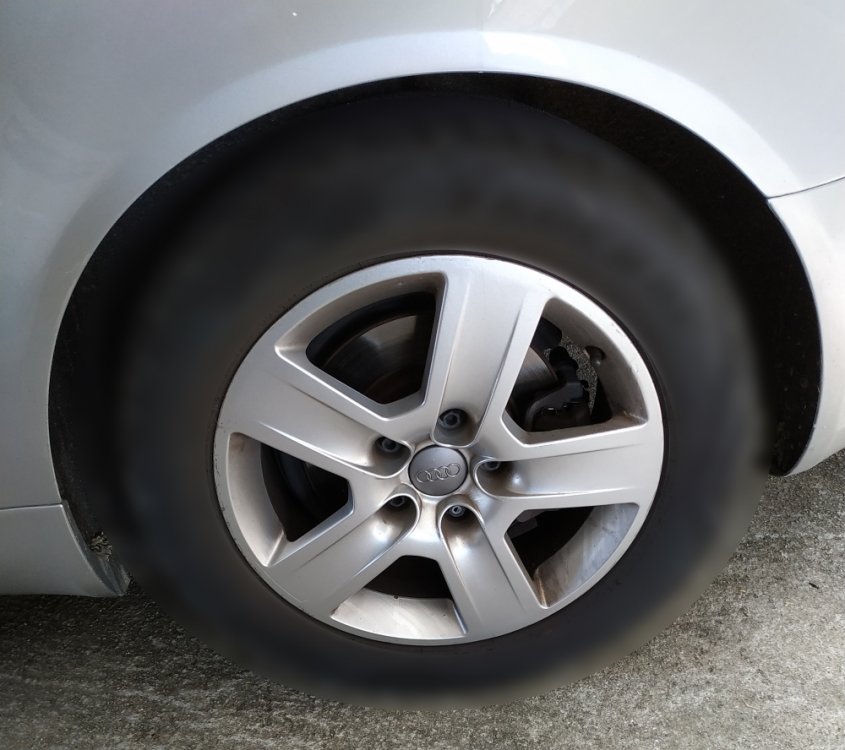

Cepo Publicado 12 de Junio del 2019 Denunciar Publicado 12 de Junio del 2019 Buenas. Primero que nada decir que no tengo mucho tiempo y por eso si ya hay algún post sobre esto pues mis disculpas y si me poneis los enlaces pues os estaré agradecido. Algo he leído pero no he encontrado algo lo suficientemente específico para mi caso. Estoy buscando un reemplazo de ruedas (en principio llantas 18”) que queden bien a mi A4, es un B7 3.0 TDI Quattro. Planteo mis dudas porque soy bastante ignorante en el tema y me gusta asegurarme y ya me han asustado que tenga cuidado con lo que le ponga si quiero pasar ITV. En la ficha técnica pone que no hace falta homologar si no se pasa de 19”. En principio voy sobrado pues estaba pensando en cambiar a unas 18” (actualmente llevo 16 y para un A4 se ven muy cutres). Lo primero que voy a decir es que en un principio me interesaría montar neumáticos 235/40 R18, los cuales creo que cumplen con mis necesidades y un equilibrio tanto en rendimiento y confort como en estética, sin pasarse a nada excesivamente llamativo o “tunero”, lo cual no me interesa y ya puestos pues que los neumáticos tampoco me cuesten un ojo de la cara cada uno cuando toque. Vale, ya puestos en el tema el problema con el cual me encuentro es que la mayoría que hay a la venta son ET29 y parece ser que el “offset” (creo que así lo llaman) para nuestro modelo no puede ser menor que 35. Mis dudas son si sobresaldrían por los laterlaes o si tendría problemas con la ITV. Tampoco tengo claro cual sería necesario para montar 235, si 8 o 8.5 (el ancho de la llanta). Y no entiendo bien los conceptos de ratio (ancho/altura neumático). ¿Para el mismo radio, digamos 18, varía la altura si son 35 o 40? Tambien me interesaría saber si para llantas, al igual que para los neumáticos existen tambien especificaciones técnicas a tener en cuenta, como el índice de carga y velocidad, etc. O se pueden montar cualquier unas. Mi coche necesita mínimo 94Y según ficha técnica. Muchos dicen que cambiar ruedas sin tocar suspension queda cutre. No entiendo muy bien cómo va aunque llevo suspensión de serie (no s-line que por cierto tambien tengo pensado cambiar porque no me gusta como va) ¿Es esto cierto? He notado que en el eje trasero las ruedas quedan más hacia dentro, o es la carrocería que se ensancha en la parte trasera y esto queda feo. ¿Se puede solucionar con separadores o se compran directamente llantas distintas para cada eje (diferente offset)? ¿Afectaría negativamente el llevar separadores solo en el eje trasero (es un quattro)? Por último acepto sugerencias (que ponga llantas 19, 245 en vez de 235, modelos concretos de llanta, etc) y si sabeis alguna tienda online con buenos precios que me podais decir sin incumplir normas del foro que no lo tengo claro. Dejo imagen de las que tengo actualmente. Perdón por el tocho, sé que le doy muchas vueltas a todo pero me gusta segurarme y no meter la pata, pues quiero pedirlas por internet. Gracias de antemano. Responder
