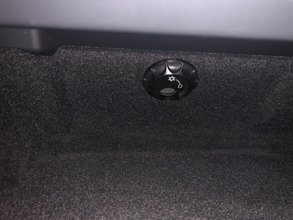

Thaker Publicado 13 de Junio del 2019 Denunciar Publicado 13 de Junio del 2019 Buenas, pues mirando por la guantera del coche he encontrado esto que no tengo ni idea de que es. A ver si alguien me pudiera decir para que sirve. Gracias Responder
Joselillo86 Publicado 13 de Junio del 2019 Denunciar Publicado 13 de Junio del 2019 Guantera refrigerada? Responder
ergitanito Publicado 13 de Junio del 2019 Denunciar Publicado 13 de Junio del 2019 Yo creo que si. Es para refrigerar la guantera. Responder
mgrondona Publicado 14 de Junio del 2019 Denunciar Publicado 14 de Junio del 2019 hace 10 horas, Thaker dijo: Buenas, pues mirando por la guantera del coche he encontrado esto que no tengo ni idea de que es. A ver si alguien me pudiera decir para que sirve. Gracias Tu coche es avant o berlina? En el Seat León se puede instalar a posteriori con el tubo y la válvula del VW Golf. Sería interesante ver si en los A4 que no lo traen de serie se pudiera instalar también a posteriori. He consultado el EKTA y la referencia de la válvula y el tubo son 3B081635501C y 8W0816311. Saludos!! Responder

Thaker Publicado 14 de Junio del 2019 Autor Denunciar Publicado 14 de Junio del 2019 hace 2 horas, mgrondona dijo: Tu coche es avant o berlina? En el Seat León se puede instalar a posteriori con el tubo y la válvula del VW Golf. Sería interesante ver si en los A4 que no lo traen de serie se pudiera instalar también a posteriori. He consultado el EKTA y la referencia de la válvula y el tubo son 3B081635501C y 8W0816311. Saludos!! El mio es Avant Responder
