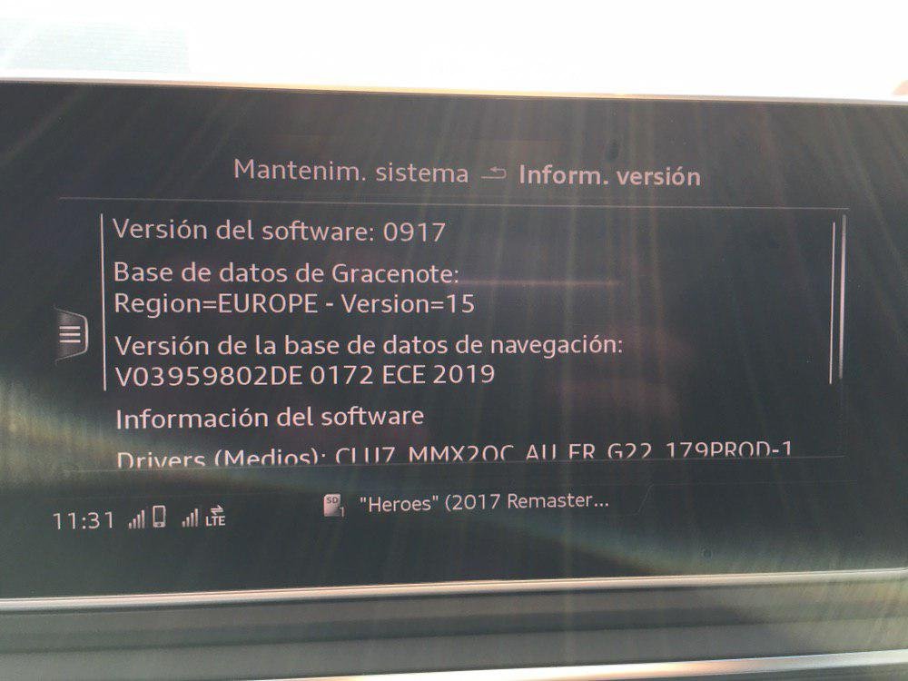

cuete Publicado 15 de Junio del 2019 Denunciar Publicado 15 de Junio del 2019 Yo hace pocos días que actualicé, se me instaló esta versión. Prueba a descargarlo en el ordenador desde la web de myAudi, luego lo pasas a una tarjeta SD y actualizas en el MMI. Antes a mi me dejaba actualizar online desde el coche, pero el otro día me daba error y tuve que hacerlo como te digo. Responder
Santus Publicado 15 de Junio del 2019 Autor Denunciar Publicado 15 de Junio del 2019 (editado) Hola, Gracias por responder, veo que tienes entonces los mapas de 2019, en mi caso aunque me los baje desde el ordenador me baja los de 2018... supongo que tendré que hablar con Audi al respecto. Quizás influya la versión del software del MMI, yo tengo la 0333 Editado 15 de Junio del 2019 por Santus Responder

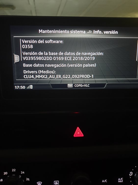

Santus Publicado 27 de Junio del 2019 Autor Denunciar Publicado 27 de Junio del 2019 Se puede ver en el menú oculto de sistema cuánto tiempo nos queda de activación o si ya nos hemos pasado,aquí, usando google translator Resumiendo, entramos en el menú de sistema: Y luego buscamos Sistema --- <Códigos de activación Buscamos la licencia que empieza por 023000 Si esa clave es del tipo si la clave es 0230001 * ya tenemos caducada la licencia (es mi caso) Sino por ejemplo para 2019, la clave sería "02300020", etc Por cierto, para salir del menú de sistema (a mi me costó ) hay reiniciar el MMI Responder

Santus Publicado 22 de Julio del 2019 Autor Denunciar Publicado 22 de Julio del 2019 En 20/7/2019 a las 18:08, mnhcenter dijo: Yo tengo instalados la versión 2018/2019, ¿entiendo que han salido versiones más recientes? En myAudi solo me da la opcion de descargarme la version 2018/2019. Deberían estar los 2019/2020, quizás esté ya fuera de licencia... para estar seguro prueba a buscar la licencia que tienes en el menú del sistema como indico más arriba. Responder
mnhcenter Publicado 22 de Julio del 2019 Denunciar Publicado 22 de Julio del 2019 hace 6 horas, Santus dijo: Deberían estar los 2019/2020, quizás esté ya fuera de licencia... para estar seguro prueba a buscar la licencia que tienes en el menú del sistema como indico más arriba. Yo tengo los servicio de Audi y actualizaciones hasta el 29/09/2019. Responder
