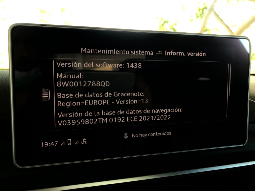

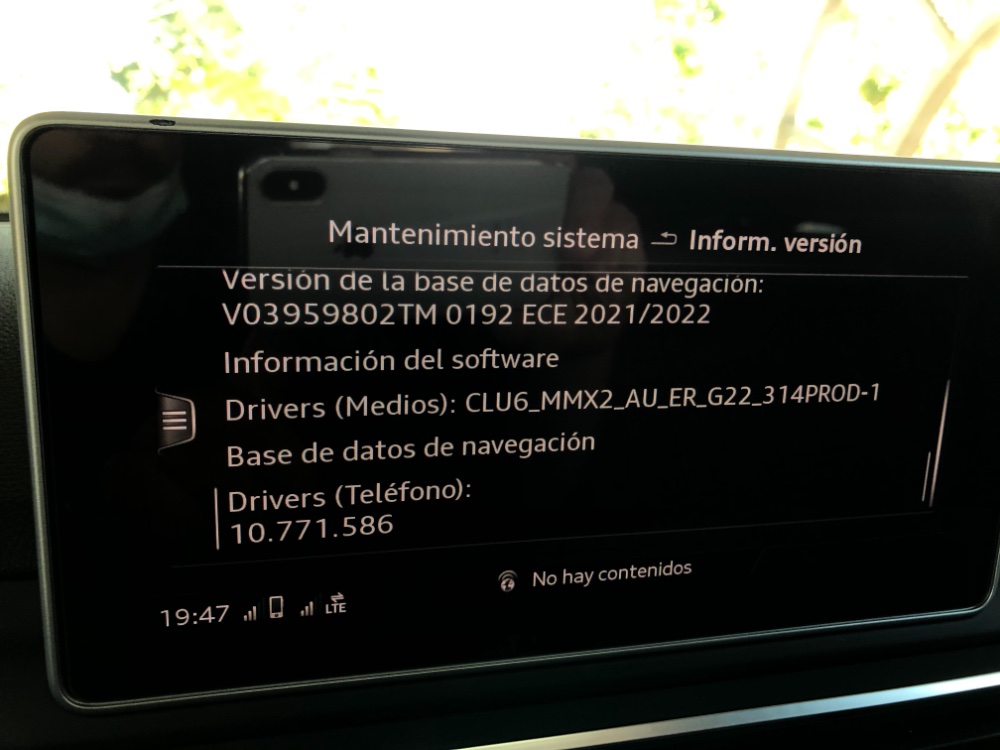

elrabas Publicado 18 de Mayo del 2021 Denunciar Publicado 18 de Mayo del 2021 Hola a todos, como yo no tengo actualizaciones de mapas por parte de Audi (compré el coche con los de 2019) si no es pasando por caja, informar para el que no lo sepa que ya estan los de 2021/2022 (P192), me los he instalado y funcionan perfectamente (llevo”tocado” el MMi), en mi caso si que he notado novedades en los mapas de toda la zona nueva por donde trabajo (poligono nuevo del circuito de Motos de Cheste-Valencia), como se dijo post atrás, los mapas de skoda y WV sirven, este que he puesto esta descargado de la web de WV. en mi caso tengo un A4 B9 con MMi plus, con Version de software 1438. Pondría el link del mapa pero se que no está permitido. ahora estoy intentando actualizar la base de datos Gracenote sin tener que usar el usb DLink a ver si consigo ver mas caratulas de radio o poder generar una base de datos propia porque la de rock Fm con una virgencita… teela que shulo que queda Responder

elrabas Publicado 19 de Mayo del 2021 Denunciar Publicado 19 de Mayo del 2021 hace 9 horas, Shadax dijo: Sí, yo también los actualicé hace unos dos días sin problema ( también llevo tocado el MMI ). Lo de la base de datos del Gracenote, al llevar la vers.16 casi que he pasado de hacerlo... Pero algún día con tiempo libre acabaré actualizando a la 17. *EDIT* Valencianoooooo, somos compadres! , yo el tema del Gracenote lo hubiera hecho ya porque tengo la 13 y me imagino que alguna mejora tendré, pero si no hay manera de hacerlo sin el DLink pasaré de actualizar. Todo lo que he hecho al MMi ha sido con el MIB tools, un saludo compadre!! Responder

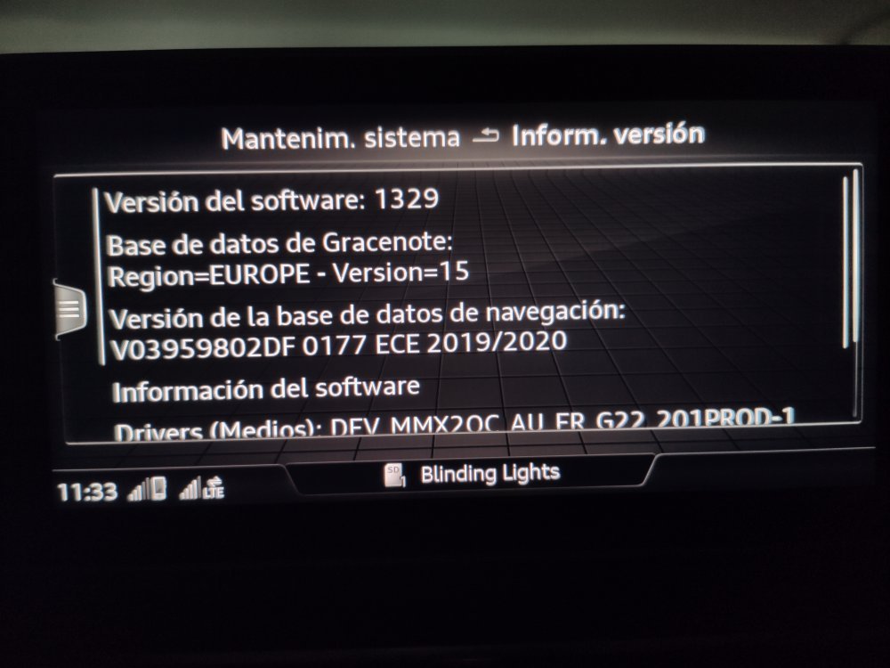

cuete Publicado 13 de Julio del 2021 Denunciar Publicado 13 de Julio del 2021 En 19/5/2021 a las 0:17, elrabas dijo: Hola a todos, como yo no tengo actualizaciones de mapas por parte de Audi (compré el coche con los de 2019) si no es pasando por caja, informar para el que no lo sepa que ya estan los de 2021/2022 (P192), me los he instalado y funcionan perfectamente (llevo”tocado” el MMi), en mi caso si que he notado novedades en los mapas de toda la zona nueva por donde trabajo (poligono nuevo del circuito de Motos de Cheste-Valencia), como se dijo post atrás, los mapas de skoda y WV sirven, este que he puesto esta descargado de la web de WV. en mi caso tengo un A4 B9 con MMi plus, con Version de software 1438. Pondría el link del mapa pero se que no está permitido. ahora estoy intentando actualizar la base de datos Gracenote sin tener que usar el usb DLink a ver si consigo ver mas caratulas de radio o poder generar una base de datos propia porque la de rock Fm con una virgencita… teela que shulo que queda En 19/5/2021 a las 0:23, Shadax dijo: Sí, yo también los actualicé hace unos dos días sin problema ( también llevo tocado el MMI ). Lo de la base de datos del Gracenote, al llevar la vers.16 casi que he pasado de hacerlo... Pero algún día con tiempo libre acabaré actualizando a la 17. *EDIT* Valencianoooooo, somos compadres! hace 1 hora, jabierb dijo: Hola, yo he "tocado" el mmi plus y ya tengo los mapas del 2022 en marcha. Me ha costado muchas horas y con un poco de ayuda de algunos foreros de aqui, que me han encaminado un poco donde mirar....finalmente funcionado. Ahora, a ver si hay alguna forma de ver en modo satelite sin pasar por Mr. Congo. Los que lleváis "tocado" el MMI, podríais orientarme de algún sitio donde obtener información de cómo hacerlo? Mi coche es del 2017 con MMI Plus y los últimos mapas que he podido instalar gratis son los de 2019/2020. Esta es la versión de mi MMI. Un saludo y gracias. Responder

jabierb Publicado 14 de Julio del 2021 Denunciar Publicado 14 de Julio del 2021 hace 13 horas, cuete dijo: Los que lleváis "tocado" el MMI, podríais orientarme de algún sitio donde obtener información de cómo hacerlo? Mi coche es del 2017 con MMI Plus y los últimos mapas que he podido instalar gratis son los de 2019/2020. Esta es la versión de mi MMI. Un saludo y gracias. Hola, yo creo que si te lees todo el hilo al respecto del foro aleman digital-eliteboard y ademas echas una ojeada también en audiworld, mhhauto, cartecnology.co.uk o buscas en la red FecContainer.fec...no tendras problema en hacerlo si eres un poco mañoso... Hay varios métodos. Yo particularmente he usado la utilidad M.I.B Responder
