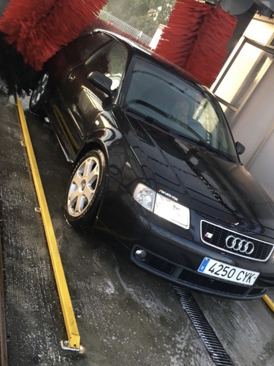

Jannviruz Publicado 14 de Junio del 2019 Autor Denunciar Publicado 14 de Junio del 2019 Este sería mi cacharrillocachorrillo Responder
Bully Publicado 15 de Junio del 2019 Denunciar Publicado 15 de Junio del 2019 Realmente bonito, la verdad. Un consejo. Por nuestra parte al menos no suele existir nada malo por lo general, pero por parte de las miles de personas que nos visitan por Internet elimina las placas de matrícula, por seguridad. Una radio RNS-E queda pero que muy bien, no obstante aunque se trate de una radio comprada por Ebay, Aliexpress o Amazon, específica para Audi mediante Android no presenta en términos generales negatividad alguna. De hecho yo estoy por comprar una ya que vienen muy completas y según he leído en bastantes lugares el sonido que ofrece no suele ser pésimo. Llegado a ese caso pintaría muy bien seguir con la idea de montar un volante con mandos de control para la radio. Estas radios suelen llevar ese módulo exproceso para las funciones al menos básicas como el volumen y selcción de pistas o emisoras. Un saludo. Responder

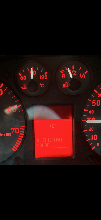

Jannviruz Publicado 5 de Julio del 2019 Autor Denunciar Publicado 5 de Julio del 2019 Si con el rns-d si , pero lo raro es que me dé información de la navegación y no de la emisora o mp3 , a ver si el amigo queroseno ve un MP que le envíe pa ver si aún tiene un manual que decía en un post que tenia para instalar y codificar un RNS-E en un s3 8l Responder

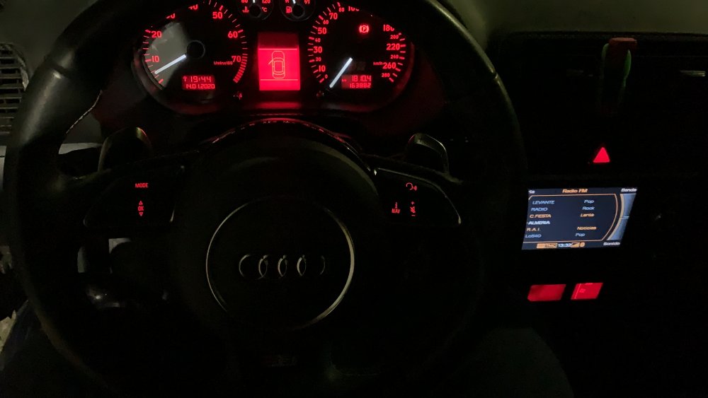

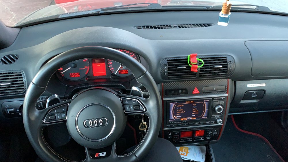

Jannviruz Publicado 17 de Enero del 2020 Autor Denunciar Publicado 17 de Enero del 2020 (editado) Bueno pues tras mucho Google y traductor al fin conseguí instalar el volante de un s3 8v en mi 8l con las teclas de un a5 para que funcionaran en la slms de un 8p y con una gateway que se encargase de de dirigir la orquesta y os cuento que funciona bien todo excepto el poder controlar el Bluetooth original con el volante que creo que es terminar de pulir con vag-con, rosa la información la encontré en una web rusa. Editado 17 de Enero del 2020 por Jannviruz Responder
Canijillo Publicado 17 de Enero del 2020 Denunciar Publicado 17 de Enero del 2020 Se ve muy chulo con el mod del volante, gran trabajo. Saludos Responder
Jannviruz Publicado 17 de Enero del 2020 Autor Denunciar Publicado 17 de Enero del 2020 hace 1 hora, Canijillo dijo: Se ve muy chulo con el mod del volante, gran trabajo. Saludos Gracias, ha sido un gran trabajo de mirar y remiran por la web porque las imágenes y los esquemas a los que hacían referencia se habían perdido los enlaces y la gente no contestaba a las preguntas pero con san Google todo se resuelve,jiji jiji busque este volante con levas para utilizarlas con el tempomat puente do los cables y pasándolos por el anillo porque para los botones solo se pasan 2 y quedan 3 libres en el anillo y es cómodo y funciona perfectamente Responder
