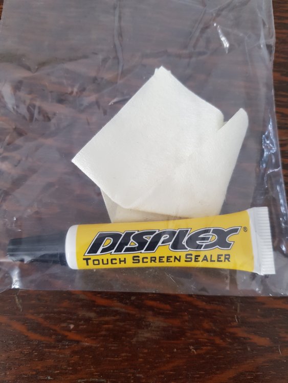

Carlherl Publicado 15 de Junio del 2019 Denunciar Publicado 15 de Junio del 2019 Esto es lo que use yo para el mmi y lo deje nuevo (sin capa antireflejos). No tengo problemas de reflejos. Yo no podría llevar el Vc en ese estado. Soy muy maniático jeje. Responder
McMahon Publicado 17 de Junio del 2019 Denunciar Publicado 17 de Junio del 2019 En 15/6/2019 a las 18:07, Carlherl dijo: Esto es lo que use yo para el mmi y lo deje nuevo (sin capa antireflejos). No tengo problemas de reflejos. Yo no podría llevar el Vc en ese estado. Soy muy maniático jeje. ¿Que tal el producto ese te lo dejo bien? A mi me da cosa a ver si lo voy a dejar peor no se me da bien estas cosas la verdad. Responder
Carlherl Publicado 18 de Junio del 2019 Denunciar Publicado 18 de Junio del 2019 (editado) hace 11 horas, McMahon dijo: ¿Que tal el producto ese te lo dejo bien? A mi me da cosa a ver si lo voy a dejar peor no se me da bien estas cosas la verdad. Precisamente ese Displex (el amarillo) es el menos abrasivo. La publicidad dice que quita arañazos y tal y no es cierto. Es un pulimento muy suave. Sirve para micro arañazos y poco más. Para quitar el recubrimiento anti reflejos es perfecto porque hay que frotar un buen rato para quitarlo. Eso si para no hacerle ningún arañazo al cristal es super importante usarlo con una buena y limpia microfibras y que el cristal a tratar este sin una mota de polvo. Cualquier mota puede hacerte un arañazo si no se ha limpiado bien con anterioridad. Yo lo use porque mi mmi venia muy mal. Venía completamente arañado de usar limpiadores. Las pantallas de nuestros coche hay que quitarles el polvo con cuidado y poco más. La capa antireflejos es muy delicada. Me quedo como nuevo. Eso sí tarde un buen rato y eso que la pantalla del mmi es pequeña. Editado 18 de Junio del 2019 por Carlherl Responder

Jam120d Publicado 18 de Junio del 2019 Autor Denunciar Publicado 18 de Junio del 2019 En 15/6/2019 a las 18:07, Carlherl dijo: Esto es lo que use yo para el mmi y lo deje nuevo (sin capa antireflejos). No tengo problemas de reflejos. Yo no podría llevar el Vc en ese estado. Soy muy maniático jeje. ¿donde lo comprastes? y precio aproximado, en amazon son 6€ mas 15 de envío Responder

Carlherl Publicado 18 de Junio del 2019 Denunciar Publicado 18 de Junio del 2019 hace 6 horas, Jam120d dijo: ¿donde lo comprastes? y precio aproximado, en amazon son 6€ mas 15 de envío Lo compré en Amazon pero ya no lo tiene el vendedor. Me costaria sobre 15 euros total. DISPLEX Touch Screen Sealer https://www.amazon.es/dp/B00AODCBZU/ref=cm_sw_r_cp_apa_i_f0ncDb1YTSXW2 hace 5 horas, McMahon dijo: [modo canchondeo on] Eres de Madrid???? te encargo que me lo hagas y te invito a un vaso de agua [modo cachondeo off] Lastima porque ando por Málaga. Sino no tendría ningún problema jeje. Lo que si debéis aseguraros que lo arañado es el mismo tipo de capa antireflejos del mmi. Con este pulimento que os he dicho o con cualquiera que vendan específico para pantallas de móviles (para que sea poco abrasivo), probáis en una esquina. Pueden pasar dos cosas, que no sirva de nada o si es la capa antireflejos la iría perdiendo y se quedaría sin arañazos. Tened en cuenta que el que yo use es prácticamente líquido (el más suave) por lo que tuve que "frotar" mucho para empezar a ver el resultado. Viéndolo en directo os podría ayudar mejor, lo siento. Responder
