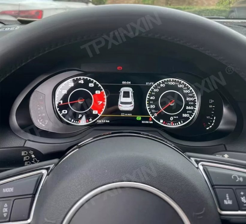

ToTa Publicado 8 de Enero del 2023 Denunciar Publicado 8 de Enero del 2023 (editado) Pues parece ser que los chinos se le han adelantado al de rsnav y ya tienen un modelo de virtual cockpit ya en aliexpress, de hecho el de rsnav se lo ha pillado, seguramente para coger mas de una idea En el video del canal de rsnav sale probándole https://youtu.be/dN5oAD5TMuw No tiene mala pinta la verdad, pero ronda los 1500€ mas luego aduanas seguramente.. Editado 8 de Enero del 2023 por ToTa Responder
Tineo Publicado 8 de Enero del 2023 Denunciar Publicado 8 de Enero del 2023 (editado) jeje, acababa de verlo kim se habia hecho con él hace unos dias. No sé, aparte del facturón esto no es poner unas lucecitas ambiente, solo las implicaciones con el inmovilizador del cuadro ya me infunden respeto. El interfaz de usuario es una castaña. No se lo han cocinado nada al lado de la currada que han llevado para interceptar todas esas señales del bus de datos. Editado 8 de Enero del 2023 por Tineo Responder
Farn68 Publicado 15 de Enero del 2023 Autor Denunciar Publicado 15 de Enero del 2023 Lo acabo de descubrir en AliExpress. Además de un precio desorbitado, es evidente que no se han cuidado los detalles a nivel gráfico y estético. Las funcionalidades habría que estudiarlas con calma. Personalmente no me resulta atractivo como para sustituir el original por ese.... Quizá si costase 200-250€ podría plantearmelo. Había visto antes los que habían sacado para los BMW (E90 y otros) y pensaba que mucho estaban tardando para nuestros Audi's, pero no, no me convence... Responder
ToTa Publicado 15 de Enero del 2023 Denunciar Publicado 15 de Enero del 2023 Bueno, lo difícil ya lo han conseguido que era descifrar todos los datos bus para mostrarlos en el cuadro, ahora a ver si se curran una interfaz mas conseguida y sobre todo, que bajen el precio Responder
