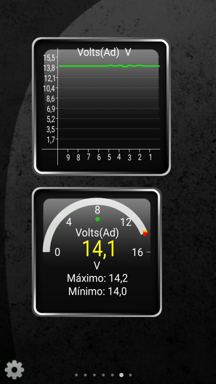

torpedor2000 Publicado 16 de Junio del 2019 Denunciar Publicado 16 de Junio del 2019 No se si es tu caso pero un regulador de alternador en mal estado puede dar un voltaje dentro de niveles correctos pero con muchos picos que causan vibraciones al motor, ya que el voltaje no es constante. A mi cuñado le pasó, creo recordar que tb después de un cambio de batería, la explicación puede ser que cuando un regulador funciona con una batería en mal estado puede estropearse. Donde mejor vimos que la corriente no era constante fue con la app torque, con un gráfico del voltaje donde se veía el voltaje con dientes de sierra. En los otros coches el voltaje era totalmente constante. El coche tenía temblores casi a todos los regímenes. Fue cambiar el regulador y todo arreglado. No se si puede ser tu caso pero si tienes el torque con un adaptador pues no pierdes nada con probar. Responder

torpedor2000 Publicado 17 de Junio del 2019 Denunciar Publicado 17 de Junio del 2019 Ahora que me acuerdo, en el caso que te he contado le cambiaron el alternador pero le pusieron uno de intercambio y fue cuando empezaron los tirones, después cambió sólo el regulador al nuevo que le pusieron y ya se solucionó. El electricista no se hizo cargo del alternador nuevo averiado porque decía que estaba bien así que se tuvo que gastar la pasta dos veces..... Manda luego captura de pantalla del gráfico del torque con el voltaje. Ahora si puedo mando foto del mío Responder

torpedor2000 Publicado 17 de Junio del 2019 Denunciar Publicado 17 de Junio del 2019 (editado) Este es mi gráfico del voltaje Si quieres manda el tuyo y al menos descartas problemas en el voltaje. Que un mecánico me diga que "ha comprobado el voltaje y está bien" a mi no me tranquiliza nada, porque ya son muchos años y muchos mecánicos jejejeje En mi gráfico apenas se ven oscilaciones, tendrías que ver como salía el de mi cuñado Lo puedes hacer a ralentí en unos diez segundos Editado 17 de Junio del 2019 por torpedor2000 Responder

torpedor2000 Publicado 26 de Junio del 2019 Denunciar Publicado 26 de Junio del 2019 Pudiste ver la gráfica con el voltaje en el torque?? Manda captura y lo vemos Responder
