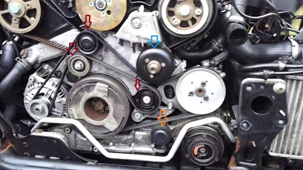

david_s6 Publicado 16 de Junio del 2019 Denunciar Publicado 16 de Junio del 2019 Buenos días a todos. Veréis me han cambiado todo el kit de distribución y la correa de accesorios y ahora el coche en ralentí me suena como un rodillo o algo tocando como golpes secos clok clok, pero circulando no pasa o no se aprecia. Lo lleve y me dijo el mecánico que era normal hasta que las piezas se adapten le pregunte por la marca y me digo que era GATES. Alguien sabe si esto es normal o se lo llevo y pido explicaciones ?, gracias. Responder
goll1974 Publicado 16 de Junio del 2019 Denunciar Publicado 16 de Junio del 2019 Eso no es normal.. Responder
torpedor2000 Publicado 16 de Junio del 2019 Denunciar Publicado 16 de Junio del 2019 Has cambiado la correa de accesorios pero no el rodillo tensor de la correa de accesorios, igual el ruido viene de ahí, pero el mecánico debería ver de donde viene. A ver si va a ser el embrague del clima, haz una prueba, mira si el sonido cambia con el clima encendido en LO a tope de frío y después con el clima apagado.... Responder
goll1974 Publicado 16 de Junio del 2019 Denunciar Publicado 16 de Junio del 2019 hace 2 horas, torpedor2000 dijo: Has cambiado la correa de accesorios pero no el rodillo tensor de la correa de accesorios, igual el ruido viene de ahí, pero el mecánico debería ver de donde viene. A ver si va a ser el embrague del clima, haz una prueba, mira si el sonido cambia con el clima encendido en LO a tope de frío y después con el clima apagado.... Tiene perfectamente sentido que no haya cambiado todos los rodillos por que son caros y la de accesorios lleva 3 (flecha roja) + 1 (Flecha naranja) de la del A/C y vete a saber si el rodamiento del viscoso (flecha azul) no está tocado. Responder
torpedor2000 Publicado 16 de Junio del 2019 Denunciar Publicado 16 de Junio del 2019 Pues si que lleva eso rodillos Yo en mi 1.9 tdi cambié con 280.000 km el rodillo tensor y el rodillo inversor de la poli v pero claro es un sistema más sencillo y no había más rodillos, me salió por unos 50 euros. En este caso con tantos rodillos podría que el ruido venga de alguno de la poliv. El tensor de la poli v de este motor 2.4 v6 según veo cuesta unos 50 euros, los demás rodillos no creo que sean muy caros y cambiarlos a la vez que la correa de distribución no lleva apenas tiempo. Cuando se tienen muchos km yo creo que hay que cambiarlos, por lo menos a mi me hacía un grillo el tensor de la poliv Responder

TOÑEKE Publicado 16 de Junio del 2019 Denunciar Publicado 16 de Junio del 2019 hola david , tambien puedes quitar la correa de servicios y probar haber si no hace ese ruido . suerte Responder

david_s6 Publicado 24 de Junio del 2019 Autor Denunciar Publicado 24 de Junio del 2019 Buenos días, pues el ruido a vuelto y se lo he vuelto a llevar y me ha dicho que seguro que es el tensor de la correa de accesorios que al poner la correa nueva suene. Me ha dicho que le haga kilometros y si no que se lo cambie. Torpedor2000 si lo hice pero lo hacia igual, gracias. Responder
