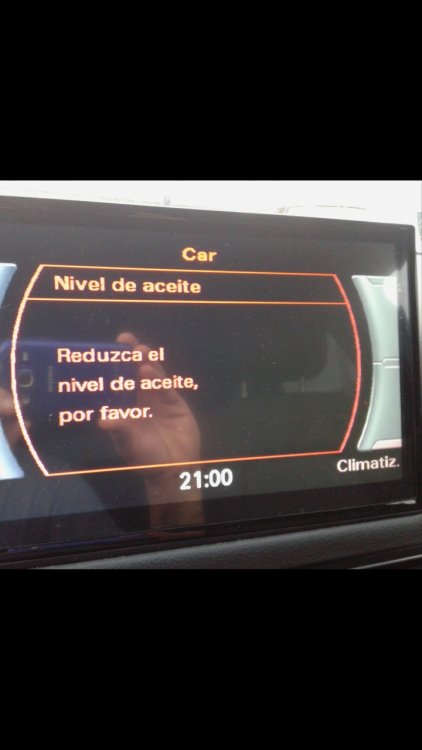

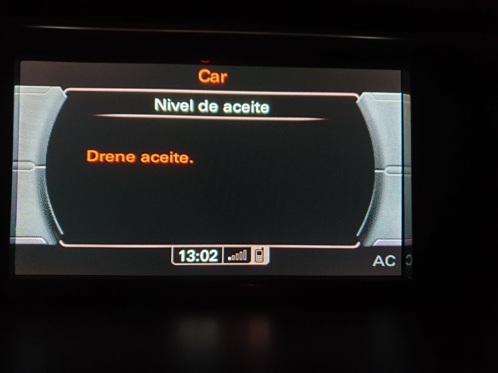

JGS806 Publicado 16 de Junio del 2019 Denunciar Publicado 16 de Junio del 2019 Resulta que nunca veo en el mmi el nivel de aceite porque siempre me marca el máximo... Me faltan 49 dias para la revisión y casualmente esperando en el coche a que se hiciera la limpieza del filtro de particulas me puse a mirar las opciones del mmi y al entrar en el nivel de aceite pone "Drenar Aceite". Alguien sabe que es? me parece muy raro. El coche no me marca nada en el panel ni ningun error y va perfecto. Responder

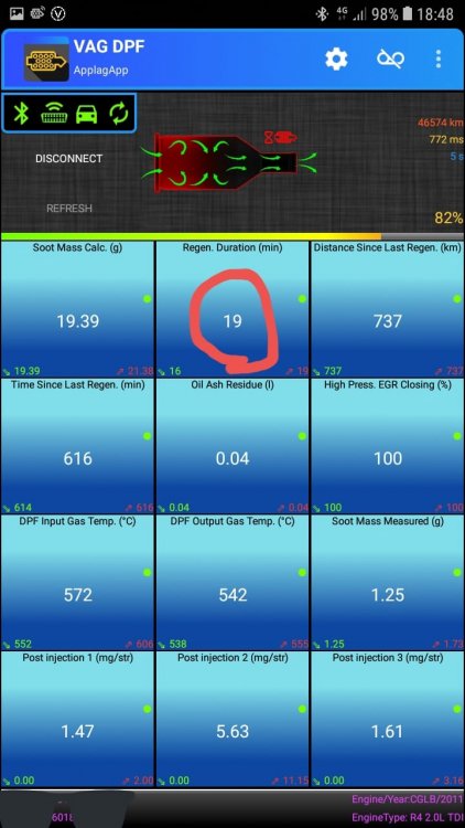

matraca Publicado 25 de Junio del 2019 Denunciar Publicado 25 de Junio del 2019 En 19/6/2019 a las 11:52, JGS806 dijo: Pues entonces parece ser que en la limpieza del DPF debe hacerlo porque al dia siguiente y otros mas que he estado mirando, tanto circulando como en parado, me lo mide perfecto. Tiene en parte algo de sentido que en la limpieza al generar mas calor manualmente pudiera variar el volumen y dar un falso nivel elevado. Llevo 8 años de revisones en la casa oficial, revisiones cada 2 años. Mi concesionario oficial durante esos 8 años el aceite empleado CASTROL 5W30, ni un apice de gastar nada de nada, pero en la ultima aproximadamente 2 años me ocurrio el problema descrito anteriormente. Por lo que sea el mismo concesionario ahora ya no utilizan el CASTROL, esta ultima revison aproximadamente 1 MES, emplearon este Yo ni pajorelas de aceites, pero mira, me acorde de tus palabras Tras 20 minutos de regeneración en vía URBANA, e comprobado el mmi, y el nivel de aceite lo muestra sin más, el nivel a tope, y sin el error indicado en el hilo. Lastima que las pruebas no las pude hacer antes con el CASTROL Y parece ser que los intervalos de regeneraciones son mas largossss 737 km Saludos. Responder
JGS806 Publicado 28 de Junio del 2019 Autor Denunciar Publicado 28 de Junio del 2019 En 24/6/2019 a las 20:20, matraca dijo: Discrepo COMPAÑERO!!! En altas, las presiones tambien no son nada buenas y menos, no darles importancia. Mi caso en 1 revisión despues de 2000km, comenzo a dar problemas, de nivel aceite ok, tanto MMI, con en FISS...al poco tiempo el error fue subsanado: Solución de 1 buen colega, aspirar el exceso, se retiro 500ml con una jeringuilla y un trozo de tubo cristalino, MANO DE SANTO!!! El error en realidad es ESTE: Eso de aviso de DRENAR!!! NADA DE NADA. Muchas gracias por la info, parece entonces que deberia retirarse un poco de aceite. Como tengo una maquina para cambiar el aceite, retirare un poco ya que segun el indicador cuando esta OK y al maximo a pesar de faltarme menos de 40 dias para la revision. Y vuelvo a confirmar que el mensaje es "Drene aceite". Responder
Rid Publicado 28 de Junio del 2019 Denunciar Publicado 28 de Junio del 2019 Yo tuve ese mensaje exacto (drene aceite) después de que mi mecánico multimarca, poco avispado él, confundiera los extremos de la barra del MMI (que marcan mínimo y máximo) con CERO y máximo. De tal forma que cuando le marcaba a mitad le añadio 3 litros como 3 soles.... 2 garrafas de 4 litros completas le metio en total (es un 3.0 y caben 6.9 litros). La solución efectivamente es sacar parte del aceite. Lo raro en tu caso es que salte 40 días antes de una revisión cuando llevas ya muchos miles de Km gastando (aunque sea poco) aceite.... Voy a apuntar otra posible causa, muy fea pero no por ello descartable, y es que el nivel haya subido porque el aceite se haya mezclado con otra cosa que ha hecho subir el volumen de líquido medido por el sensor: Eso puede suceder si la junta de culata está tocada y está entrando refrigerante en el circuito de aceite... no es probable, pero es algo a descartar cuanto antes, revisa el nivel de refrigerante y el aspecto del tapón de llenado de aceite, cuando mezcla con refrigerante suele sedimentarse ahí (el agua hierve a las temperaturas y presiones de trabajo del aceite). Como digo, no es probable pero yo es lo primero que me aseguraría de que NO es. Responder
JGS806 Publicado 30 de Junio del 2019 Autor Denunciar Publicado 30 de Junio del 2019 En 28/6/2019 a las 22:27, Rid dijo: Yo tuve ese mensaje exacto (drene aceite) después de que mi mecánico multimarca, poco avispado él, confundiera los extremos de la barra del MMI (que marcan mínimo y máximo) con CERO y máximo. De tal forma que cuando le marcaba a mitad le añadio 3 litros como 3 soles.... 2 garrafas de 4 litros completas le metio en total (es un 3.0 y caben 6.9 litros). La solución efectivamente es sacar parte del aceite. Lo raro en tu caso es que salte 40 días antes de una revisión cuando llevas ya muchos miles de Km gastando (aunque sea poco) aceite.... Voy a apuntar otra posible causa, muy fea pero no por ello descartable, y es que el nivel haya subido porque el aceite se haya mezclado con otra cosa que ha hecho subir el volumen de líquido medido por el sensor: Eso puede suceder si la junta de culata está tocada y está entrando refrigerante en el circuito de aceite... no es probable, pero es algo a descartar cuanto antes, revisa el nivel de refrigerante y el aspecto del tapón de llenado de aceite, cuando mezcla con refrigerante suele sedimentarse ahí (el agua hierve a las temperaturas y presiones de trabajo del aceite). Como digo, no es probable pero yo es lo primero que me aseguraría de que NO es. Muchas gracias por tu comentario. Si te soy sincero tengo el coche desde navidades y tan solo un dia en parado cuando compre el coche me ha dado por ver el MMI y entrar en el nivel de aceite y al ver que está lleno y Ok pues nunca más he vuelto a mirarlo pero como ya va quedando menos para la revisión pues he vuelto a entrar en este menú y mi sorpresa fue cuando vi este mensaje... Lo mismo desde que lo he comprado esta asi... Mirare el tapón que me comentas y el nivel de refrigerante pero las veces que he mirado el motor en el general lo he visto bien... Responder
