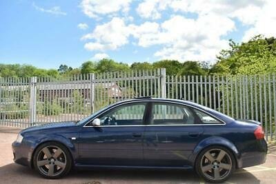

s3rallye Publicado 17 de Junio del 2019 Denunciar Publicado 17 de Junio del 2019 Bueno ya está pagado. En unas semanas estará por aquí. He comprado un RS6 azul marino con interior blanco y techo solar. Una de las combinaciones de colores que más me gusta. Revisiones todas en la casa o taller oficial. 117 mil millas. A pesar de todo el coche le pátina el cambio bajo aceleraciones fuertes. Por lo demás el coche va bien. El precio está adecuado a las condiciones. Ya veré si le hago manual o con el tiempo le reparo la caja automática. Cuando este aqui lo podré valorar mejor. Dejo unas fotos para ir haciendo boca. Evidentemente trae el volante ala derecha pero tengo el despiece del otro s6 en casa todavía así que tengo todo lo necesario para el cambio de volante. Aunque ya estoy acostumbrado a mi e46 ci volante a la derecha también. Responder

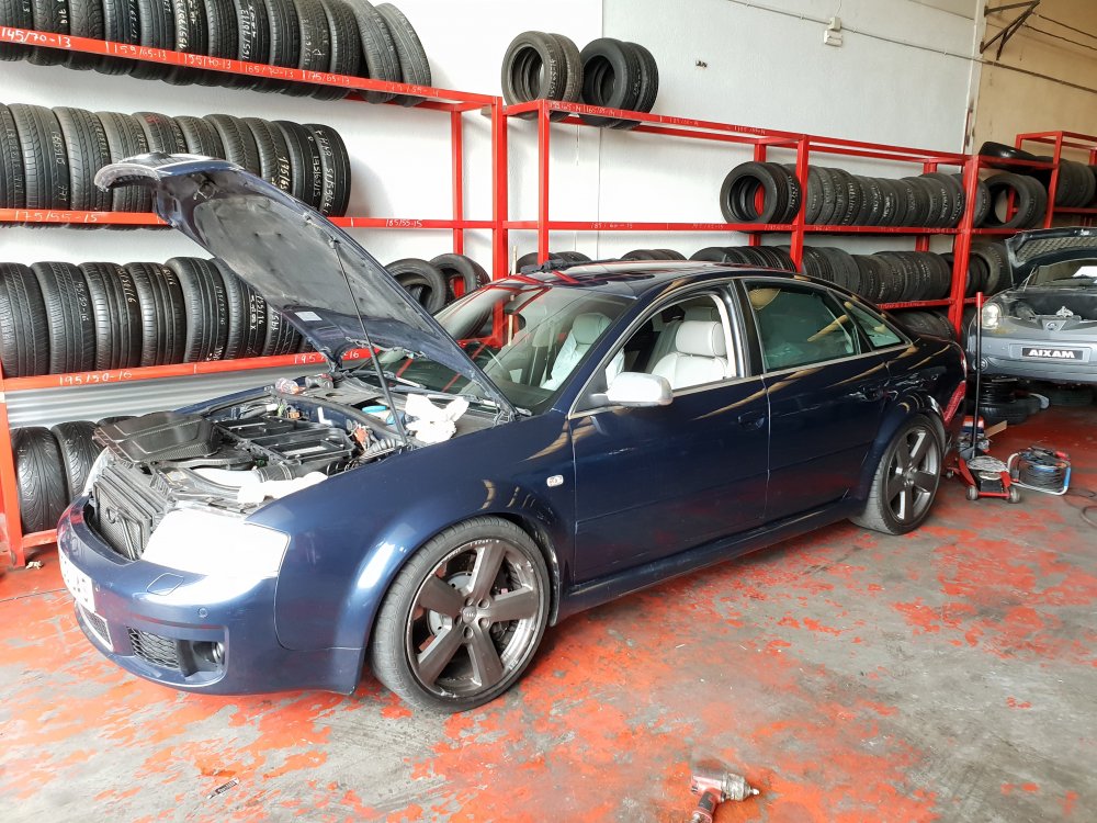

s3rallye Publicado 8 de Julio del 2019 Autor Denunciar Publicado 8 de Julio del 2019 Bueno se ha hecho esperar la llegada del coche pero ya está en mis manos. Lo primero revisarlo bien por los cuatro costados e interior para ver que me lo entregaban tal y como lo había enviado el vendedor. Acto seguido lo llevé al lavadero para dejarlo limpito y listo para empezar a investigar más en profundidad. La primera en la frente. Un ruido fuerte tipo homocinetica rota al andar. Llegué al taller de mi amigo para levantarlo a ver que pasaba y nos encontramos con los tornillos de una de las ruedas flojos. Quito rueda por si acaso, para comprobar que todo estaba en su sitio. La segunda pues que la caja de cambios da más problemas de los que decía el vendedor. Entra en modo emergencia y se revoluciona el motor sin que el coche ande más. Supongo que esto es a lo que ellos se referían con que el cambio patinaba. Lo cierto es que creo que el problemas es más electrónico que mecánico porque andando en modo manual, el coche salta de marchas sólo. Mete tercera y luego vuelve a segunda según la pantalla del cuadro. Me suena a que algún selenoide está haciendo de las suyas ó incluso nivel de aceite. A ver si saco un rato y miro por que no puede comunicar el Vag Com con el coche y averiguo que avería ha quedado registrada. Por lo demás.... Muy contento con la compra. Cochazo lo mire por donde lo mire y base de restauración parcial muy buena. Responder

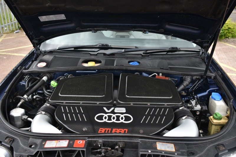

s3rallye Publicado 8 de Julio del 2019 Autor Denunciar Publicado 8 de Julio del 2019 Como punto económico fuerte a su favor he de decir que la famosa suspensión DRC original ya fué sustituida por una roscada H&R. También pusieron filtros K&N así que todo esto es un ahorro importante para el proyecto. Responder
