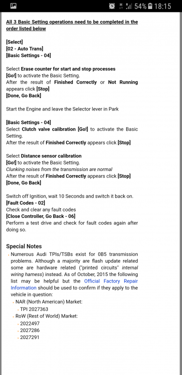

Jorge cc Publicado 30 de Junio del 2019 Denunciar Publicado 30 de Junio del 2019 hace 12 horas, davis dijo: Vamos al canal 2( electrónica de la transmisión) Ajustes básicos,te pedirá un código, ahora mismo no lo se porque no estoy conectado,pero si estáis conectados con el coche os lo darás el propio vagcom.Despues de meter el código os saldrá un menú para hacer el ajuste al cambio. Os estoy hablando de memoria, ya que no tengo aquí el coche ni el vagcom,estoy en Sudáfrica por trabajo. El propio vagcom os irá guiando para hacer el ajuste básico,y cuando empieze el motor se revolucionara solo,y escuchareis unos ruidos en la caja,eso significa que esta ajustándose. Muchas gracias. Todo esto en parado. Había leído de otro modelo que tenías que hacerlo en movimiento. Muchas gracias, lo probaré. Responder
Jorge cc Publicado 30 de Junio del 2019 Denunciar Publicado 30 de Junio del 2019 @davis tú lo has hecho. He leído que se aconseja hacerlo solo en determinadas ocasiones. Responder
davis Publicado 30 de Junio del 2019 Denunciar Publicado 30 de Junio del 2019 hace 2 horas, Jorge cc dijo: @davis tú lo has hecho. He leído que se aconseja hacerlo solo en determinadas ocasiones. Yo lo hice 2 veces,una al comprar el coche y otra después de una actualización de sw del cambio. El ajuste básico se realiza con el coche encendido y la palanca en posición P. Todos esos detalles te los indica el vagcom. Responder
davis Publicado 30 de Junio del 2019 Denunciar Publicado 30 de Junio del 2019 Otra cosa,la temperatura del aceite del cambio no puede superar los 50 grados, si los supera te dará un error. También me acuerdo que lo intente hacer con el obdeleven y no pude.Todo empezaba bien pero a los 3 o 4 segundos salía un error. Mi consejo es que lo hagas con el vagcom,el te guiará de lo que tienes que hacer,porque para que comience te indica que debes pisar el acelerador para confirmar la operación. Responder

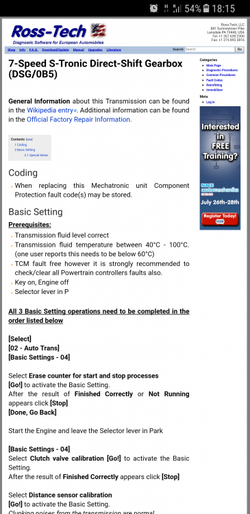

davis Publicado 30 de Junio del 2019 Denunciar Publicado 30 de Junio del 2019 Encontré esto,espero que os ayude. Responder
Jorge cc Publicado 30 de Junio del 2019 Denunciar Publicado 30 de Junio del 2019 hace 7 minutos, davis dijo: Encontré esto,espero que os ayude. Este es solo para el stronic, creo. Pero habrá algún problema en hacerlo un día cualquiera. Y como se puede saber a qué temperatura está el cambio. Gracias de nuevo Responder
davis Publicado 30 de Junio del 2019 Denunciar Publicado 30 de Junio del 2019 Lo puedes hacer cuando quieras, y para saber la temperatura del aceite lo miras directamente con el vagcom. El mío es s-tronic. Responder
