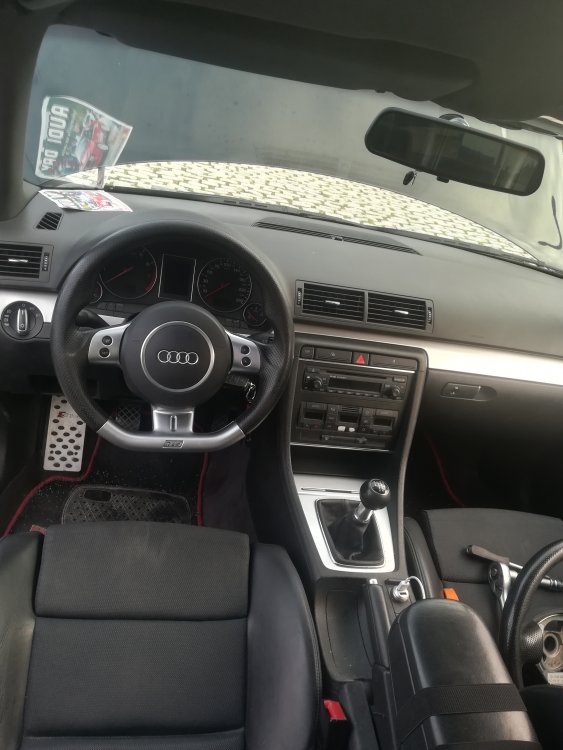

chancosta Publicado 21 de Junio del 2019 Denunciar Publicado 21 de Junio del 2019 Buenos días, me gustaría saber que necesito para montar el volante del audi rs4 b7 en mi b6, y que alguien me explicará cual es la función de los botones que trae, tiene un + y un - en un lado, y en el otro una letra "S" y otro botón que pone "Mode" sería posible hacer que los botones funcionarán? Y en el casa de que todos no, alguno de ellos? Responder
Carlisu84 Publicado 23 de Junio del 2019 Denunciar Publicado 23 de Junio del 2019 Hola, @chancosta, Pues la verdad que no te sabria decir para que es cada boton. Supongo que tendra como todos los modelos subir bajar volumen + - y el mode para ir cambiando de radio a cd, bluetooth etc.. La S es el modo sport por lo que estuve buscando para darle un extra de potencia Esto en el tuyo no te funcionaria. que te hace falta, pues anillo y slms compatible como minimo. tienes que mirar (que al final terminare haciendo lo yo xD) con el vagcom o desmontando que letra de slms tienes Responder
Lazpi Publicado 23 de Junio del 2019 Denunciar Publicado 23 de Junio del 2019 (editado) Buenas; El volante del RS4 B7, ademas de bonito es un poco 'raro' hasta donde yo se. No es un volante multifuncion, como el del resto de B7's y Audis del mismo año que llevaban MF (por ejemplo A3 8P). Las teclas controlan el FIS, El +/- y el SET son los 3 botones que normalmente nos encontramos en la palanca de la derecha para controlar el ordenador de abordo. El cuarto boton es el boton 'Sport'. Quiza, puedas hacer algo para que el + el - controlen el volumen, pero no sera facil, habra que poner algun emulador o asi, como cuando se montan volantes de A3 8V en 8P Un saludo Editado 23 de Junio del 2019 por Lazpi Responder
chancosta Publicado 25 de Junio del 2019 Autor Denunciar Publicado 25 de Junio del 2019 En 23/6/2019 a las 19:24, Lazpi dijo: Buenas; El volante del RS4 B7, ademas de bonito es un poco 'raro' hasta donde yo se. No es un volante multifuncion, como el del resto de B7's y Audis del mismo año que llevaban MF (por ejemplo A3 8P). Las teclas controlan el FIS, El +/- y el SET son los 3 botones que normalmente nos encontramos en la palanca de la derecha para controlar el ordenador de abordo. El cuarto boton es el boton 'Sport'. Quiza, puedas hacer algo para que el + el - controlen el volumen, pero no sera facil, habra que poner algun emulador o asi, como cuando se montan volantes de A3 8V en 8P Un saludo Muchas gracias compañero, y eso de el emulador que es? Una pieza o una configuración de vagcom? Responder
Carlisu84 Publicado 25 de Junio del 2019 Denunciar Publicado 25 de Junio del 2019 hace 49 minutos, chancosta dijo: y eso de el emulador que es? Una pieza o una configuración de vagcom? Es un aparatito como el canbus de las radios chinas que emula los botones y sus funciones. La verdad que nunca mire ninguno ni se como configurarlos. Responder
Carlisu84 Publicado 25 de Junio del 2019 Denunciar Publicado 25 de Junio del 2019 @chancosta mira este post Responder
Lazpi Publicado 25 de Junio del 2019 Denunciar Publicado 25 de Junio del 2019 hace 7 horas, chancosta dijo: Muchas gracias compañero, y eso de el emulador que es? Una pieza o una configuración de vagcom? Efectivamente, como te dice el compañero Carlisu, seria un modulo que recoje la señal del mando y la modifica para que por CAN la radio la interprete como 'subir volumen'. Que no se ni si existe para este caso eh? A raiz de este post estuve mirando y lo que si he visto por alguna web extranjera que puedes dejar los botones funcionando, solo para moverte por el FIS, pero al menos funcionaran; Changing the coding - very simple - First note the original code and keep it safe (mine was 04441 for a saloon with nav and cruise) then change the 2nd, 3rd and 4th numbers of the software code to "602" and press Do it, thats it job done, the S button will now work on your wheel but the dash mounted button will cease to function as will the button for the DIS on the stalk. Log out of VAGCOM." Extraido de Audizine; https://www.audizine.com/forum/showthread.php/659913-Euro-Spec-RS4-Flat-Bottom-Steering-Wheel-Programming-Help Un saludo Responder
chancosta Publicado 11 de Octubre del 2019 Autor Denunciar Publicado 11 de Octubre del 2019 Buenas, por aquí estoy de nuevo, por fin monte el volante del rs4 b7, lo que hice fue un apaño, con el cableado de un b7 hice la conversión de 2 dos disparos del airbag a 1 de b7 y también monte el claxon, pero me gustaría saber que cable de volante, slms y anillo de airbag necesito en caso de que pretenda en un futuro sacarle provecho a los botones del volante Responder
Carlisu84 Publicado 14 de Octubre del 2019 Denunciar Publicado 14 de Octubre del 2019 En 11/10/2019 a las 15:44, chancosta dijo: Buenas, por aquí estoy de nuevo, por fin monte el volante del rs4 b7, lo que hice fue un apaño, con el cableado de un b7 hice la conversión de 2 dos disparos del airbag a 1 de b7 y también monte el claxon, pero me gustaría saber que cable de volante, slms y anillo de airbag necesito en caso de que pretenda en un futuro sacarle provecho a los botones del volante Pues creo que los que te puse mas arriba.. de todos modos si tienes el bastidor de un rs4 te digo cual es el exacto. Responder
