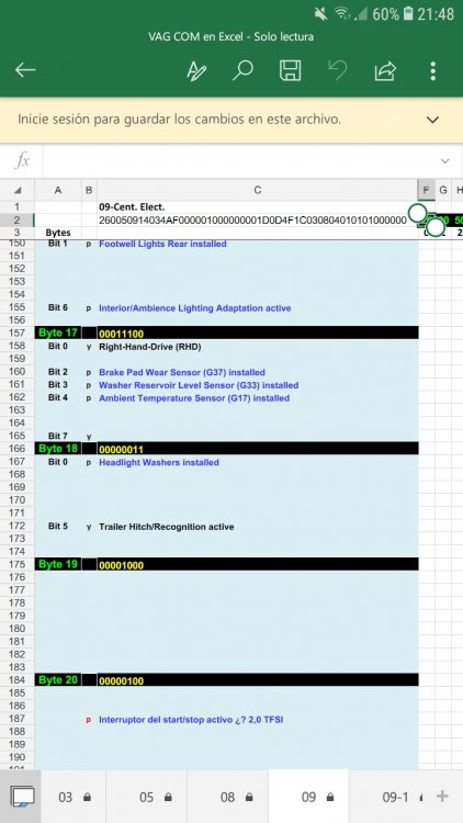

matraca Publicado 24 de Junio del 2019 Denunciar Compartir Publicado 24 de Junio del 2019 En 23/6/2019 a las 10:15, audiv6 dijo: Hola haber si podéis ayudar ya que llevo unas semana buscando información sobre el problema que tengo y no veo nada al respecto, esque no me sale la temperatura exterior en el cuadro del salpicadero ,y Nose si se desactivado algo o no ?alguien le ha pasado alguna vez?gracia pd tengo un a4 b8 Si no tienes el sensor desconectado, que te hubieras percatado al abrir el capó Quizas puede que lo desconectases por VAG o te lo desconectaran. G17 LA RUTA: 09 Cent.elect Byte 17 Bit 4 revisa ESO!!!! Responder Enlace al comentario Compartir en otros sitios web More sharing options...
