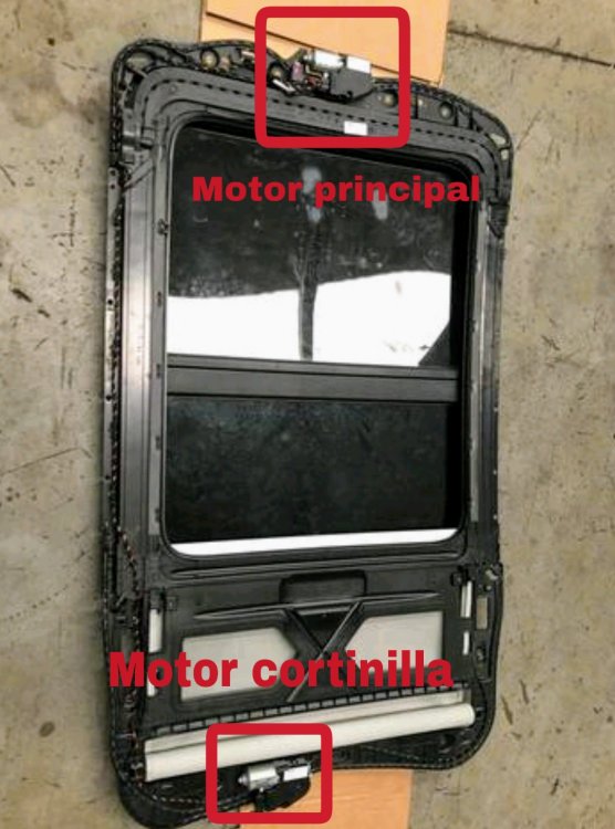

La solución pasa por cambiar las dos sirgas o el motor, según el estado de éstos. No siempre es el motor del techo el que falla, otras veces puede ser el de la cortina. Como éste, por ejemplo:
En cualquiera de los dos casos, es una avería costosa, pues implica el desmontado del techo y eso no es barato... Algunas veces se puede hacer algún tipo de arreglo o apaño, pero hay que abrir, SI O SI....

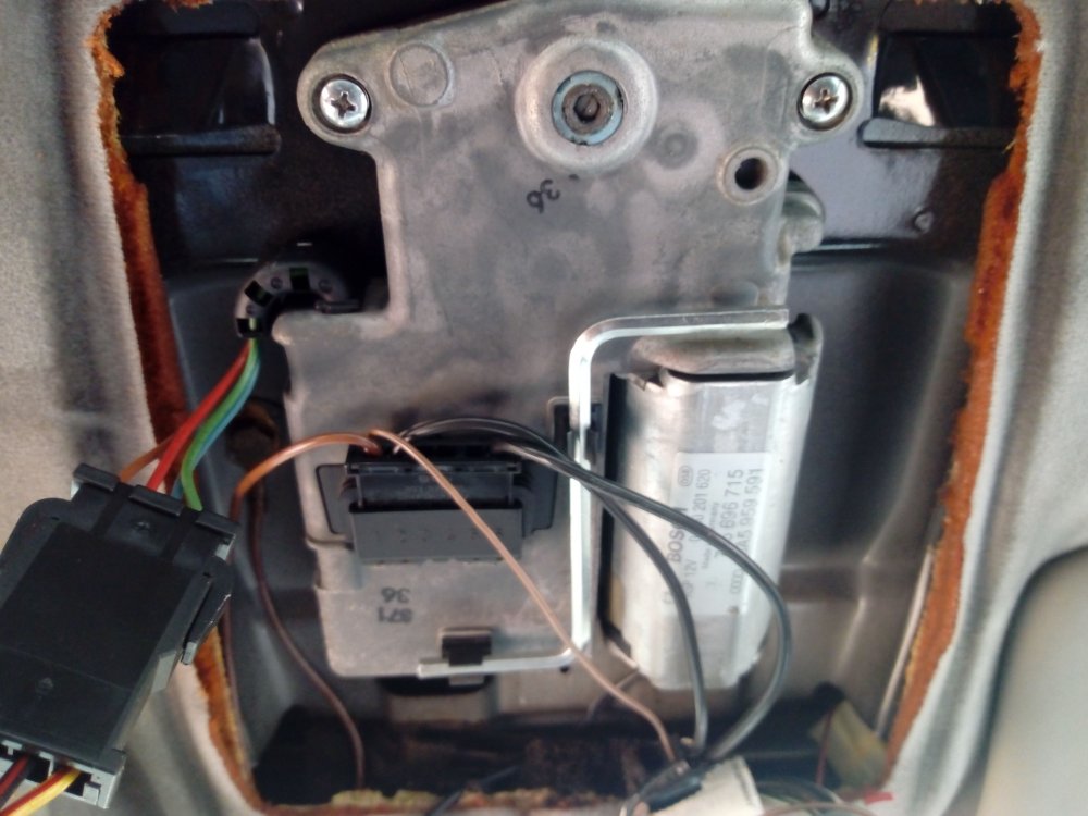

Hola buenas, gracias por la pronta respuesta, en principio cerrar me cierra el techo perfectamente, cuando llega a la posición cero, si sigo dándole a cerrar suena igual que en el vídeo, ya desmonté el motor y parece ser que se trata de lo que me comentas, tenia algo de viruta al quitar el motor, entiendo que es posiblemente el problema sea del cableado que empuja el techo que tenga dientes ya "comidos" por el engranaje del motor al accionarlo. ¿Sabes si hay forma de desmontar los cables?, por que si no imagino que tendría que quitar el techo solar por completo. Un saludo y gracias por responder!

Ojalá fuera tan fácil hacerlo cómo explicarlo....

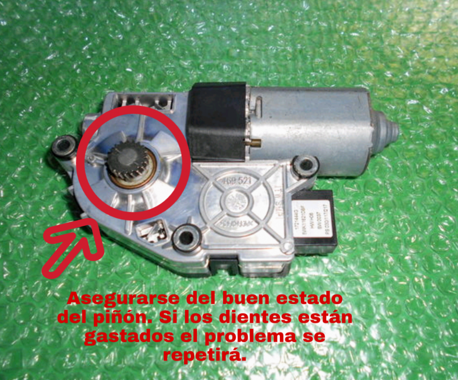

  Sin ver las piezas es difícil hacer una valoración, pero creo que por lo que me dices sobre el estado del piñón del motor, el problema puede solventarse cambiando SOLO ese motor. Digo el motor completo pues no hay despiece y no encontrarías sólo el piñón para poder cambiarlo. Va unido al eje y forman una sola pieza.
Si ya lo desmontaste, sabes cómo va y eso es una pequeña ventaja. Yo te aconsejaría que buscaras  (vía eBay o similares) un motor con tu misma referencia. Lo cambias y pruebas. Es muy posible que con eso sea suficiente. Por lo que yo he visto,.se fastidia antes el piñón del motor que los dientes de las dos sirgas.
Si hubiera que cambiarlas, la cosa empeoraría bastante.....porque lo que hay que desmontar es muchísimo. Y es algo delicado....

Como ves, hay bastante más de lo que asoma fuera del tapizado del techo. Quería mostrar las sirgas, pero quedan ocultas en el marco del techo.
Sobre el tema del motor, piensa que lleva su propia centralita. Los precios oscilan bastante según el vendedor. Si lo encuentras de segunda mano, asegúrate que el piñón está en óptimas condiciones.
Espero haberte sido de ayuda.

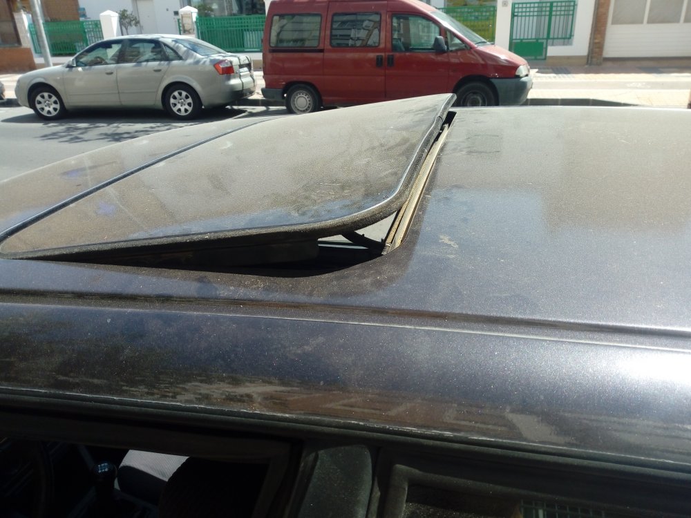

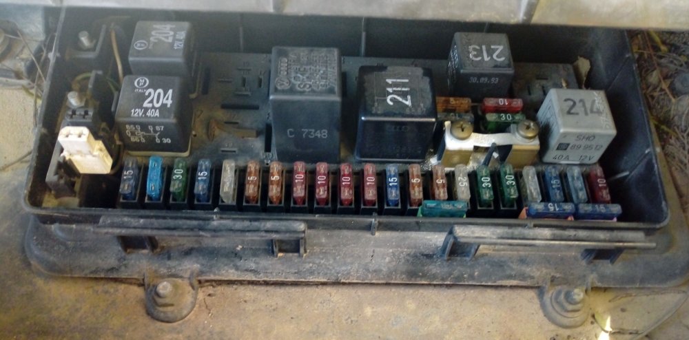

Hola buenos días, que interesante, a mí me pasa algo parecido con el techo corredizo, solo se levanta  un poco pero no consigo que llegue a abrir. El motor no hace ruido de carraca , si intento abrir el techo corredizo con la llave allen consigo bajar lo que se ha levantado pero no consigo que el techo se deslice y abra. Puede ser que se haya ido algun fusible?
o algún relé? . Muchas gracias de antemano.

Creo que en tu caso no es un problema eléctrico. Tu techo tiene un sistema de funcionamiento diferente al panorámico y posiblemente alguna de las piezas metálicas que elevan y/o desplazan el techo estén partidas y por eso no pasa de esa posición.
Si hubiera sido algo eléctrico si podrías manipular el techo de forma manual, abriendo y cerrando con la Allen a modo de manivela.

Pues si es así la reparación puede ser muy costosa y dificil. Ahora tendré que empezar a buscar información para desmontar ese techo.Gracias por tu ayuda,
Puedes echar un vistazo a este video. El sistema de funcionamiento es el mismo que el tuyo, y en él se puede ver como actúa el mecanismo. Es entretenido e instructivo. Atento a partir del minuto 6 ....
Editado por Farn68
Si accedes al mecanismo una vez quitado el cristal, puedes identificar las piezas móviles. Quizá tengas suerte y no haya ninguna rota, y solo esté desajustado como el del video. En ese caso la cuestión cambia para mejor y no te costará casi dinero su reparación.
