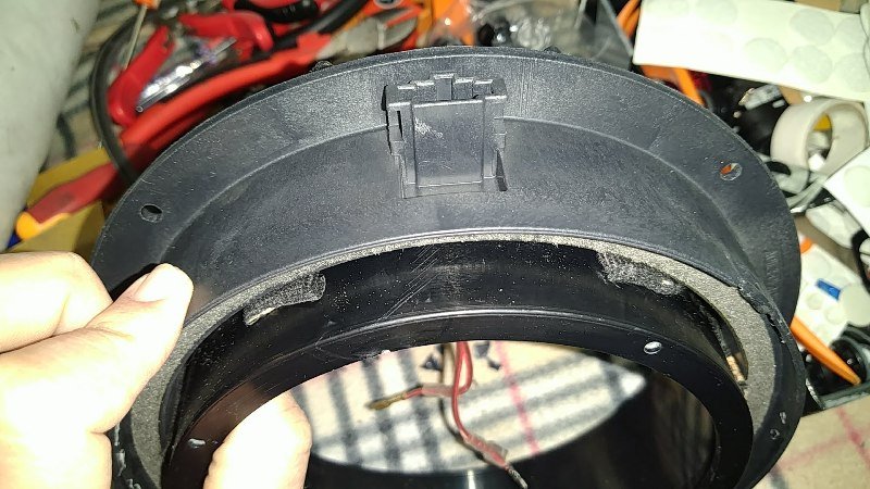

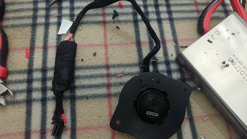

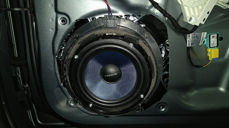

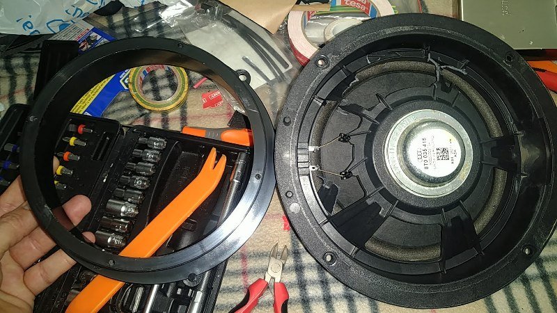

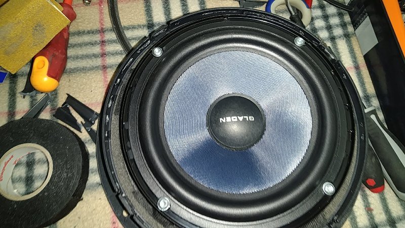

asanchezb Publicado 28 de Junio del 2019 Denunciar Publicado 28 de Junio del 2019 (editado) Aquí te pongo unas fotos. Aproveche la carcasa de los tweteer originales. Y también el conector empalmando los cables del altavoz nuevo. Y los grandes, compre unos adaptadores, pero me los vendieron mal y al final tuve que usar también los soportes de los altavoces existentes. Saludos Editado 28 de Junio del 2019 por asanchezb Responder

titolu Publicado 6 de Julio del 2019 Autor Denunciar Publicado 6 de Julio del 2019 Hola me llegaron súper rápido los altavoces, tenía un viaje pendiente e iba solo. Y la música era un must have, el lunes pasado por la mañana me llegaron y un familiar q es un manitas estaba libre así que nos pusimos al lío y ha salido todo perfecto. La verdad es q yo le hacia de pinche. Así que solo puedo decir un clásico español. Parece fácil ( viendo hacer) pero yo no lo haría. Jajjajaja Muchas gracias por las fotos Asanchezb, le han servido de guía. El sonido mejora. Noto mas más la mejora en los agudos q en los graves. Jugué un poco con el fader y sin el ruido que metía el viejo estropeado que a veces reverberaba aúnque sonaba un lujo. Tenia un viaje solo y la música era imprescindible así que lo montamos contra reloj. Gracias a todos en especial a Asanchezb Responder

pacocs91 Publicado 16 de Julio del 2019 Denunciar Publicado 16 de Julio del 2019 En 29/6/2019 a las 1:22, asanchezb dijo: Aquí te pongo unas fotos. Aproveche la carcasa de los tweteer originales. Y también el conector empalmando los cables del altavoz nuevo. Y los grandes, compre unos adaptadores, pero me los vendieron mal y al final tuve que usar también los soportes de los altavoces existentes. Saludos Hola, una pregunta, los tweeter donde los has puesto? Responder
asanchezb Publicado 18 de Julio del 2019 Denunciar Publicado 18 de Julio del 2019 Hola. Los puse donde estaban colocados los de serie. En el salpicadero a ambos lados, al fondo. Quitar unos y colocar los otros. Saludos. Responder
