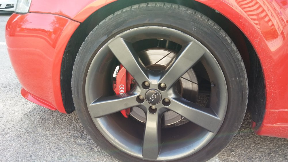

Bully Publicado 27 de Junio del 2019 Denunciar Publicado 27 de Junio del 2019 @Cobass3 No puedo decirte nada al respecto puesto que en el cambio de mecánica por simple y mero capricho también se incluyó en el precio final por parte de quienes las consiguieron. Lo siento. Pero busca de segunda, siempre y cuando correspondan al diámetro de los discos de freno que poseas. En mi caso también sustituí los originales por los sobredimensionados de la foto publicada. Un saludo. Responder
