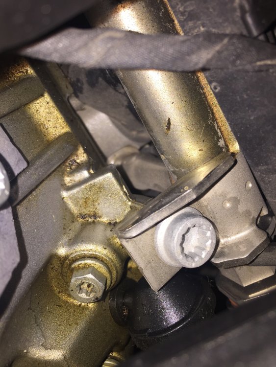

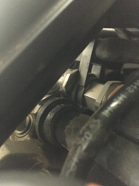

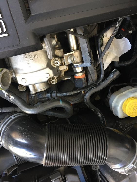

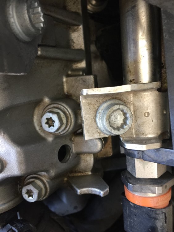

isalinas Publicado 26 de Junio del 2019 Denunciar Publicado 26 de Junio del 2019 Buenas a todos. No sé si a alguno de vosotros os ha ocurrido que la válvula que une el manguito del respiradero que va desde el motor al filtro de aire rezuma aceite. El motor es un 1.2 tfsi de 86cv. Os adjunto fotos. He procedido a pedir dicha válvula a un concesionario SEAT de la zona así como su junta. Ya os contare cuando la cambie. Gracias. Responder

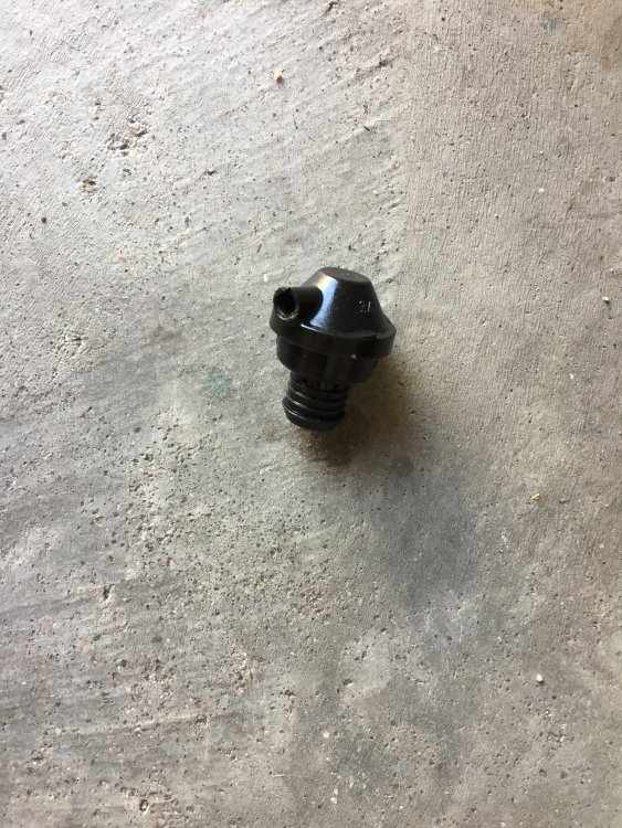

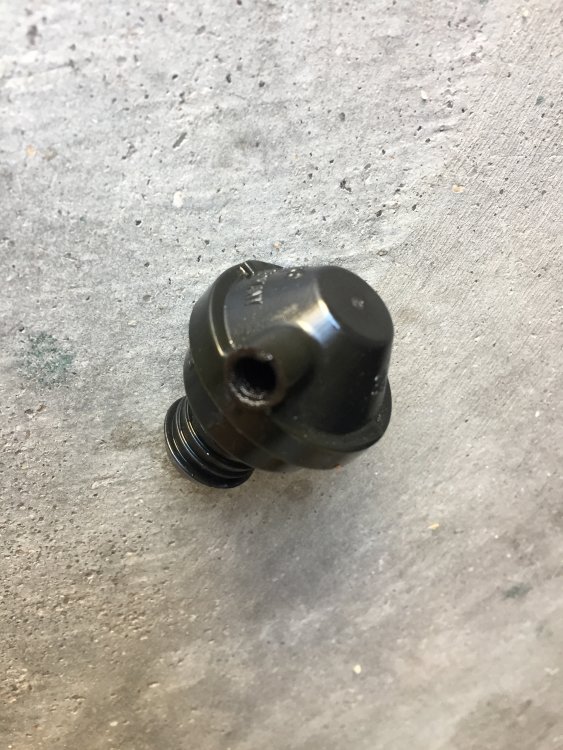

isalinas Publicado 7 de Julio del 2019 Autor Denunciar Publicado 7 de Julio del 2019 Ya está solucionada la pequeña fuga o rezume. Por si os sirve de ayuda. Responder
isalinas Publicado 8 de Julio del 2019 Autor Denunciar Publicado 8 de Julio del 2019 Estaba fisurada, al quitarla termino de partir. Responder
jiye Publicado 24 de Febrero del 2020 Denunciar Publicado 24 de Febrero del 2020 Hola, ¿Podrias darnos referencia de la pieza? Gracias. Responder
isalinas Publicado 24 de Febrero del 2020 Autor Denunciar Publicado 24 de Febrero del 2020 Hola. Válvula 030103175b. Junta 03f103638. Esas son las referencias. Espero te sirvan. Un saludo. Responder
