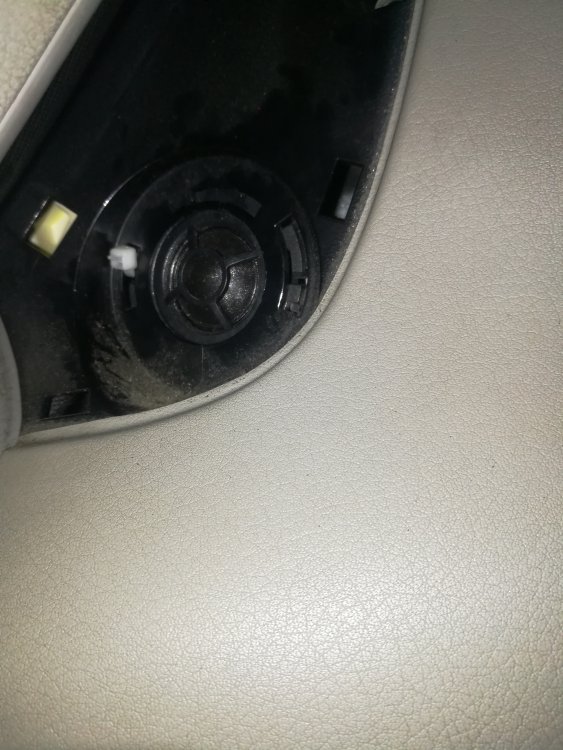

Desde que cogí el coche noté un ruido al girar a la derecha en la zona trasera izquierda del coche, sonaba un "clonk" solo si la curva era repentina o pronunciada.

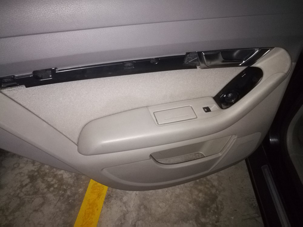

Lo tenia pendiente de investigar hasta que un dia al abrir la puerta trasera de ese lado escuche el mismo sonido.
Enseguida me di cuenta de que el ruido era algo suelto dentro del panel.

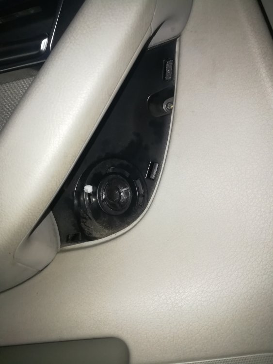

Hoy he ido a despanelar para solucionarlo y sin quitar el panel he localizado el problema.
El tweeter no estaba en su alojamiento,por alguna razon despanelaron y una patilla estaba rota y se quedo ahi colgando del cable por dentro para siempre...
Con paciencia enganchando el cable he podido acercarlo a su alojamiento y mientras los sujetaba con una brida del centro lo he sujetado con otra.
Problema resuelto,otro detallico pulido y un ruido menos,lo proximo cambiar el taco del compensador de par,saludos!
