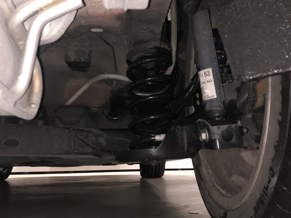

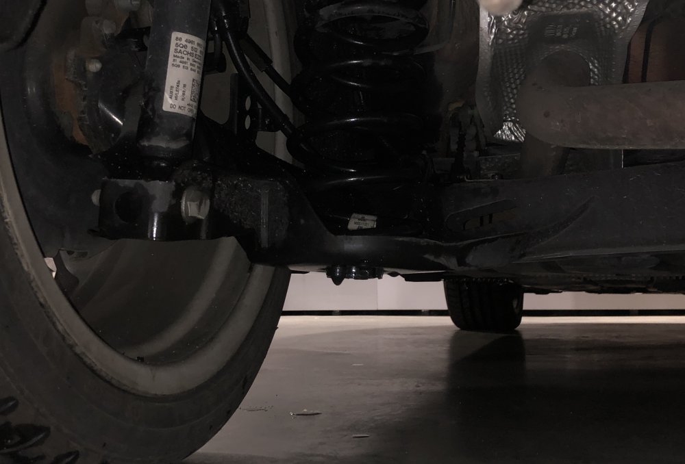

TVZ Publicado 21 de Enero del 2020 Denunciar Publicado 21 de Enero del 2020 hace 2 horas, debian dijo: Si subes una foto te decimos. Por detrás de la rueda de atrás, que se vean los hierros El multibrazo tiene uno inferior (para cada rueda) que pivotan en vertical anclados en medio del chasis y se ve claro por debajo de la defensa trasera; el puente no lo vi nunca pero debería llevar unos brazos hacia adelante y un "eje" pasante de lado a lado por la zona del depósito. Y que si ves muchos brazos, es multibrazo jeje hace 2 horas, Kennedy dijo: Pon foto a ver el antes! Vale a ver si le hago una foto!! Responder
Torvic Publicado 21 de Enero del 2020 Denunciar Publicado 21 de Enero del 2020 @TVZ podria ser eje rigido.. haz una foto desde debajo.. Responder
TVZ Publicado 21 de Enero del 2020 Denunciar Publicado 21 de Enero del 2020 hace 18 horas, debian dijo: Si subes una foto te decimos. Por detrás de la rueda de atrás, que se vean los hierros El multibrazo tiene uno inferior (para cada rueda) que pivotan en vertical anclados en medio del chasis y se ve claro por debajo de la defensa trasera; el puente no lo vi nunca pero debería llevar unos brazos hacia adelante y un "eje" pasante de lado a lado por la zona del depósito. Y que si ves muchos brazos, es multibrazo jeje He intentado mandarte un privado con las fotos pero no me deja, si eso luego que algún moderador lo borre por no ensuciar tu perfil.. a ver si estás fotos vale para saberlo... Responder

debian Publicado 21 de Enero del 2020 Autor Denunciar Publicado 21 de Enero del 2020 Fotos del coche no ensucian nada jeje Parece eje semirigido Nunca había visto ese modelo pero sí se seguro que multilink no es Cuando pueda compararé tus fotos con los dibujos de audi y si estoy equivocado te aviso (que yo sepa no existe un tercer tipo de eje, pero...) Ya sabemos tu referencia para muelles traseros, ahora falta saber cuales llevarías delante. En la info de eibach salen 4 referencias de kits para tu motor; 2 de ellas se descartan por ser para multilink, pero me sorprende que puedas escoger entre 2 kits diferentes (no por ser raro sino porque no fue asi en nuestro caso)... si me dices tus pesos por eje intentamos resolver el misterio Responder
debian Publicado 21 de Enero del 2020 Autor Denunciar Publicado 21 de Enero del 2020 hace 1 hora, TVZ dijo: Confirmado, llevas eje semiindependiente (beam axle) Responder
TVZ Publicado 21 de Enero del 2020 Denunciar Publicado 21 de Enero del 2020 hace 1 minuto, debian dijo: Confirmado, llevas eje semiindependiente (beam axle) Muchas gracias crack! Vale pues a ver si miro la ficha técnica y pongo los pesos por eje, con esto ya bastaría para saber la referencia exacta verdad? Responder

Torvic Publicado 21 de Enero del 2020 Denunciar Publicado 21 de Enero del 2020 hace 1 hora, debian dijo: Confirmado, llevas eje semiindependiente (beam axle) Jeje, la de veces que miramos Responder
