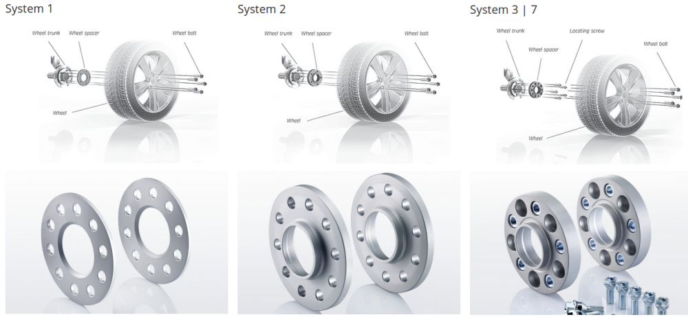

Me entendiste mal 😅 por desinformación no me refería a ti, ni a nadie que tenga más o menos información, sino a que hay mucho mito sobre separadores y algunas veces se dice que son malos sin entender que esto tiene matices:
- Que provocan vibraciones en las ruedas. Esto es una verdad a medias o medio mentira. Solo pasa si el espesor del separador tapa demasiado el centrador del buje, porque así las llantas apoyarían en los tornillos y no en el centrador, y por esto podrían quedar mal centradas y vibrarían. Hay solución para esto: separadores de doble centraje.
- Que se pueden romper los tornillos. Esto podría ser un problema si metemos demasiado espesor de separador y tornillos demasiado largos. También hay solución a esto: separadores de doble fijación.
- Que fuerzan los rodamientos del buje. Esto es cierto, pero se exagera. Además es el mismo caso si metemos unas llantas de menor ET, lo cual no tiene tan mala fama pero provoca exactamente el mismo efecto. Si el espesor de los centradores no es exagerado, el sobreesfuerzo en los rodamientos no será tan grande como para preocuparse demasiado.
Hay 3 tipos de separador y hay que escoger el adecuado en cada caso:
- Separadores sencillos (system 1), que son simples arandelas. Deberán ser de poco espesor, para que no tapen demasiado el centrador del buje (que en nuestros A3 tiene una profundidad de 13 mm en los bujes delanteros y 15 mm en los traseros) y lo dejen sobresalir lo suficiente para que la llanta se pueda apoyar en este y así quede bien alineada y no tengamos problema de vibraciones. Se recomiendan hasta un máximo de 5 o 8 mm de espesor.
- Separadores de doble centraje (system 2), que tienen un rebaje por la cara interna para acoplar en el centrador original del buje y por la cara externa tienen su propio centrador para alinear bien la llanta. Si están bien mecanizados, la alineación será la misma que sobre el buje del coche. Se deben usar tornillos más largos que los de serie para que atraviesen los separadores y rosquen lo suficiente en el buje. Se recomiendan a partir de 10 o 12 mm de espesor.
- Separadores de doble fijación y doble centraje (system 7), que usan doble tornillería para poder usar los tornillos de llanta de serie. Tienen 2 juegos de agujeros, unos con asiento cónico por donde se meten unos tornillos especiales que fijan el separador al buje y un segundo juego de agujeros roscados donde se fija la llanta al separador con los tornillos originales. Por la cara externa tienen también su propio centrador para la llanta. Se recomiendan a partir de 20 mm de espesor.

Exacto. Perfectamente explicado. Sobre todo por el asunto de llantas de mens et,  donde la llanta apoya mas lejos de su posicion natural. Igual que si llevaramos separadores. Buen aporte 👍🏻👍🏻

Algo de info sobre medidas de ET, que es algo que me preguntan mucho y así queda escrito para consultar  😉
Llantas de serie:
  • 18" - 7,5J et51 (de serie en sportback)
  • 18" - 8,0J et46 (de serie en sedan)
  • 19" - 8,0J et49 (en sportback quedan 8mm más salidas que las de serie; y en sedán quedan 3mm más hacia adentro)
Ruedas A RAS de aleta (muchos prefieren dejarlas un poco hacia adentro y entonces meten 5mm menos de separador o sumar 5 a los valores de ET siguientes):
- Poniendo separadores:
  • 13 o 15 mm. delante (recomendados de doble centraje)
  • 20 o 22 mm. detrás (recomendados de doble fijación con doble centraje)
- Cambiando a llantas con diferente ET:
* Para sedan (restarle 15 al ET de serie... 22 en el caso de las ruedas traseras, o añadir separadores de 7mm):
  • Ancho de llanta 7,5J:  max. ET 25 (18 en las traseras)
  • Ancho de llanta 8,0J:  max. ET 31 (24 en las traseras)
  • Ancho de llanta 8,5J:  max. ET 37 (30 en las traseras)
  • Ancho de llanta 9,0J:  max. ET 43 (36 en las traseras)
* Para sportback (sumarle 11 al ET que corresponda en sedan):
  • Ancho de llanta 7,5J:  max. ET 36 (39 en las traseras)
  • Ancho de llanta 8,0J:  max. ET 42 (35 en las traseras)
  • Ancho de llanta 8,5J:  max. ET 48 (41 en las traseras)
  • Ancho de llanta 9,0J:  max. ET 54 (47 en las traseras)
