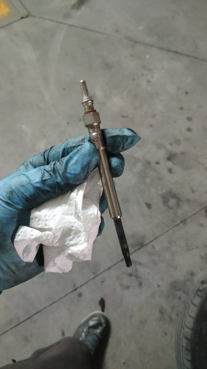

Este día fue más light, y de hecho quería preguntaros algo, he sacado un calentador a ver como estaba (que por cierto había dos mal conectados...) y quería saber vuestra opinión acerda de su estado:

A priori no tiene mala pinta, pero lo mejor es que pruebes si hay continuidad o no y la resistencia que tienes con un tester.
Otra opción es darles positivo y ver si se ponen al rojo en pocos segundos.

Para comprobar los calentadores no hace falta sacarlos, con un tester comprobar circuito con masa para ver si dan resistencia muy baja (en torno a 1-3 ohmios). Si es alta, no funcionan.

Genial probaré a ver como están como me dices, al igual que @Tineo comprobaré con un polímetro.

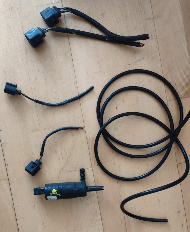

Esta ya fue en el desguace, de ahi la PEDAZO marca amarilla que dejan en las piezas (como la puerta que cambie del coche, la cual hicieron la marca por fuera), compré los conectores de los faros que tengo TODAS las patillas rotas, la bomba del lavafaros, y en Modauto el tubo de vacío, el cual no me vale porque los del audi son de 4mm y este que compré yo es de 3mm, si, no se medir bien jaja.
Esto me costó:
Conectores gratis
Bomba 6€
Tubo 2m 8€
y nada más, empiezo con el día 5.

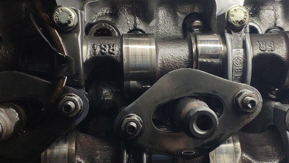

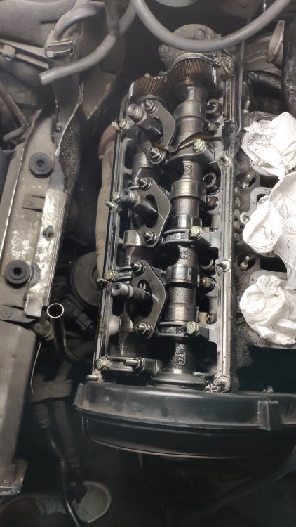

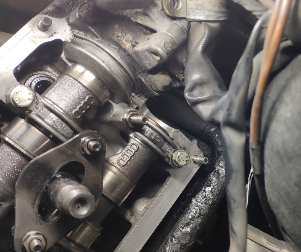

En el día 5 fue algo "sencillo", cambiar las juntas de las tapas de balancines, como resumen es quitar tapa, quitar junta, poner junta, poner tapa. Y es así más o menos.
Lo primero que debemos hacer es quitar toooodo lo que esté estorbando por encima de cada tapa de balancines, recomiendo ir de una en una...
Al quitarte todos los estorbos, hay que quitar con un vaso del 10, las tuercas que unen los cables a los inyectores (la verdad que no se que son, pero los he llamado cables)
Deberían salir bastante fácil (y sí hay MUCHA m**** ahí). Después tan solo quitar todas las tuercas de la tapa de balancines (no hice foto😬) pero son todas del 10, no hay mucho más y tirar de la tapa con cuidadito, estará dura al estar pegada a la culata. Puedes usar un destornillador con cuidado para ir haciendo palanca.
Al quitarla, la limpié a conciencia, la izquierda fue fácil, la derecha que es la de la foto de arriba....... Costó un poco más. También limpié el reborde de la culata donde asienta la junta y después pase el dedo con aceite nuevo.
Así quedó de limpito, además tenía trocitos de la junta anterior. Para colocar la junta nada, que coincida con los pernos y listo.
Recomendaciones:
Pasar el dedo con un poco de aceite por encima.
Meterla poco a poco. Porque si la metes de un lado al ir tan justa el otro lado ya es imposible, tienen que ir al mismo nivel constantemente.

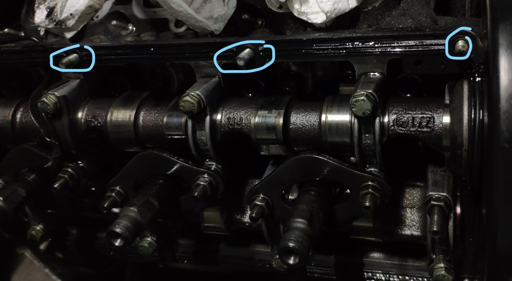

Después para montar, nada todo a la inversa y listo, juntas cambiadas, recuerda atornillar los cables/conductos de los inyectores.
Estuve mirando y algunos decían que deben ir apretadas las tuercas a 10Nm otros a 20Nm así que nada, yo las puse a 10Nm. Ahora os dejo unas fotillos para que veáis los árboles, que me sorprendieron y bueno como estaba aquello.

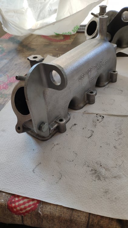

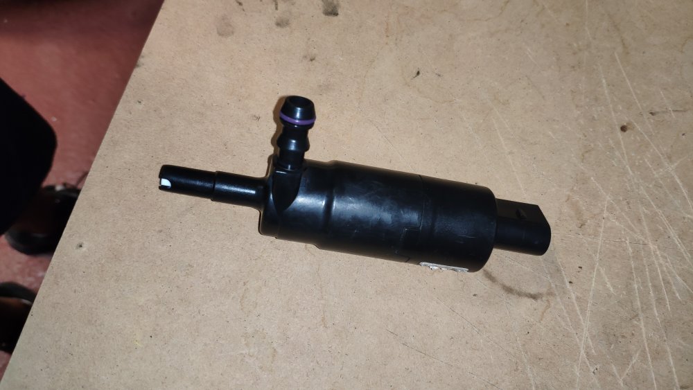

También estuve puliendo los colectores de admisión y ya que estaba limpié la bomba del lavafaros, el conducto del lavafaros y la coloqué. Así quedaron tras la limpieza.

Perdona pero si no he leido mal, has dicho que le pusiste aceite alrededor de donde va la junta de la tapa?  para qué? y siendo ese motor que por ahi suelen perder aceite no le has puesto sellante de juntas?

ahora que athabasco lo dice... no me gusta pensar mal pero ya que pa la junta no tiene mucho sentido, empecemos a malpensar jejejeje.

Hola.
El aceite esta bien para para juntas de goma a presión, como el filtro de aceite, pero para juntas de culata me temo que te va a perder en unos pocos calentones, así me paso a mi en un ford oriom 1.6 hace 20 años, la junta era de corcho, le puse aceite y en dos calentones empezó a perder, compre una nueva, le puse sellante y jamas volvió a perder.

Es que en los motores en V es un mal endemico la perdida de aceite por La disposición de las culatas que están inclinadas, hay un brico de duke80 donde explica como hacerlo, yo las volveria a quitar y poner sellante sobre todo en los angulos donde pasan los árboles de levas y en todo caso le daria un poco mas de par de apriete si utilizas las mismas juntas.

Pues muchas gracias por el consejo, entonces lo haré, no me supone mucho tiempo la verdad, su principal pérdida sería por esta junta?
https://www.autodoc.es/elring/7913176
Tengo esto, me valdría como sellante? o es alguno específico?
Saludos.
Perfecto, pues no volveré a usar aceite para este tipo de juntas, y visto lo visto lo mejor será poner sellante, muchas gracias de verdad por los consejos.
Yo utilice un nural con compuesto de silicona y viendo las especificaciones de ese, rango de temperaturas, etc te puede servir.

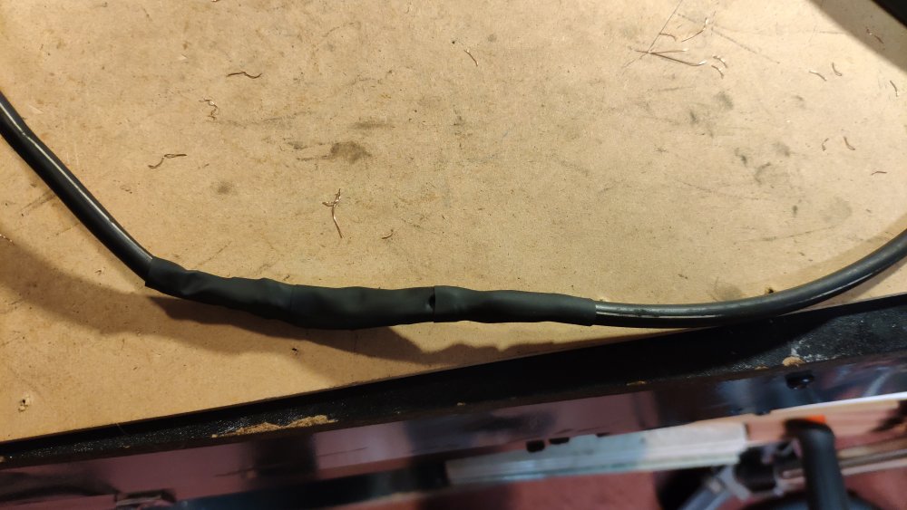

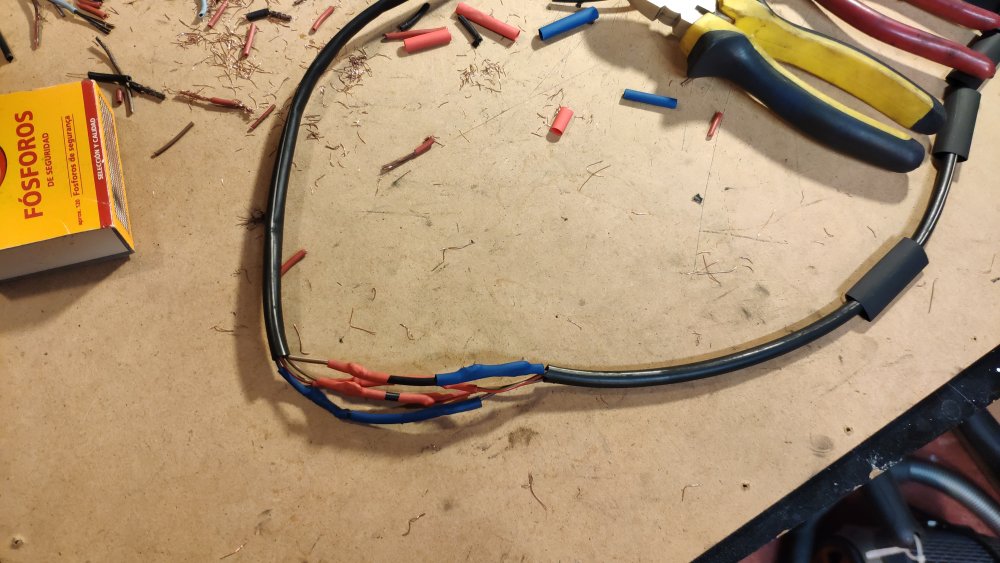

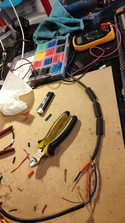

Arreglar un cable que una amable rata había roído.
Limpiar los manguitos de los intercooler.
Para limpiar los manguitos lo que hice fue sumergirlos SIN abrazaderas en el desengrasante que os puse en los días anteriores, al dejarlo un rato, lo metí en la pila y me puse a frotar con ganas, y cada poco le daba con el desdengrasante, diluido en agua dentro de un flusflus. Al final acaba saliendo todo.
Si solo tiene aceite bien, pero esto no se que cantidad de m**** tenía.
En cuanto al cable lo primero que hice fue ver la continuidad entre los pones con un polímetro, solo 3 de 4 estaban bien, así que lo que hice fue cortar el trozo que estaba mal, y con otros cables empalmar ambos trozos.
Simplemente pelaba las puntas y las entrelazaba, luego los cubría con plástico termoretractil y listo.
Y aquí en esta foto ya se ven todos empalmados:670443788_Cablesempalmados.jpg.bbadd5fb75c801f82eff29952681812a.jpg
Después para protegerlos un poco más, los volví a cubrir:
Y ya estaría, confío en que estén protegidos en cuanto a agua y demás, creo que quedó bastante bien.
Comprobé de nuevo la continuidad entre los 4 pines y ahora sí, todos tenían continuidad.
Así que nada, este fue el día 6, sigo esperando a que Audi se digne a llamarme para entregarme las juntas y demás

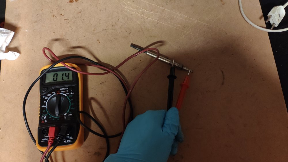

En este día me limité a comprobar los 6 calentadores, como bien me habéis explicado se puede comprobando la continuidad, también he visto que deben presentar cierta resistencia en el polímetro, pues así es como lo he hecho yo:
Comprobando que haya resistencia:
Comprobando continuidad:
Y nada como resultado, todos bien, al sacarlos limpié el orificio, y los calentadores, los volví a colocar y listo.
Ya digo que todos funcionaban o eso se supone, todos presentaban resistencia y tenían continuidad, ahora, el problema no estaba ahí...😭

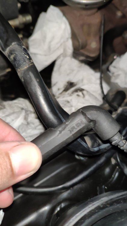

Si no que dos de los capuchones, uno más que otro, estaban rotos... Creo que esto tiene recambio, el cable entero, corregirme si me equivoco, no se si habrá en desguace, pero tendré que ir a mirar, si no preguntaré en la casa, ahora pongo las fotos:
Si sabéis que solución puede tener.... Estoy totalmente ansioso de conocerla ya que me ha jodido un poco eso, tener los calentadores bien y esto no...

Los calentadores estan bien si tienen esa impedancia rondando 1 Ohm.
las fundas de esos cables de los calentadores estan astilladas, tiene pinta de que han tirado a lo bestia (sin engarzarlos por abajo) lo que no esta claro es si el destrozo es sólo externo y el cable esta entero
...o esta suelto y en la práctica desconectado.
No sé qué codigo motor tienes, Si es un AKN  seria  028971782A
que llevan en el otro extremo un pin a la ficha de conexión general
otra opción es coger  capuchones de un coche de desguce y soldar con estaño el cable en condiciones (por ahi pasa mucha corriente no vale empalmar de cualquier manera).
