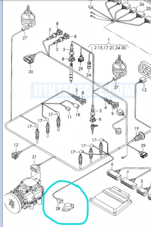

El código motor es AFB pero comparte cableado de los calentadores con el AKN, he visto este esquema:
Van ahí por lo que veo, debería sustituir por lo tanto ambos cables verdad?
Buscaré en desguace, me imagino que estarán.

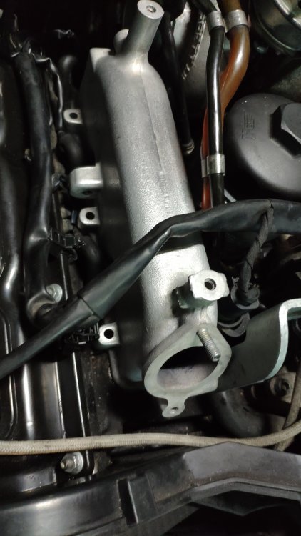

Pero en el otro lado ha surgido una complicación, tres de las tuercas quedan girando en los pernos (los pernos no se mueven) y no salen.
Aquí NECESITO AYUDA ¿Cómo puedo sacar esas tuercas de ahí????? De verdad que agradezco muchísimo la ayuda aquí.
Por lo demás poco más quedo a la espera de recibir juntas montar piezas que tapen entradas al motor. Rociar el motor de desengrasante y limpiar tanto motor como piezas que faltan, terminar de montar y probaaaaar.
Espero vuestra ayuda para el tema de las tuercas, os dejo cuales son y muchas gracias de antemano:
Serían las tuercas que van ahí por encima de la tapa de balancines.

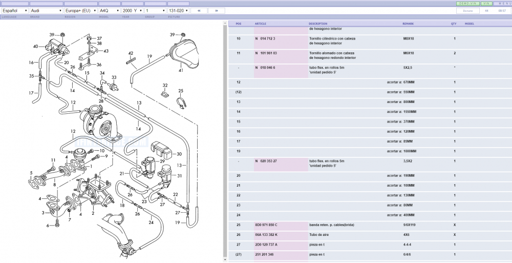

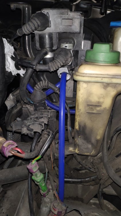

Los tubos de vacío que sin de 3'5mm y yo he comprado de 4mm porque sin específicos de 3'5, si los cambio por los de 4mm afectaría en algo?
No creo que le afecte nada
Tuercas....a mi me pasó cuando cambié la junta del mio que a la hora de apretar con la dinamometrica confundi NM con kg y pasé alguna de rosca, que es lo que se suele pasar la tuerca.
en principio los esparragos van roscados a la culata yo creo que las saqué haciendo palanca con un destornillador plano por debajo de la tuerca y despues con cuidado con una llave plana o de estrella fui girando mientras apalancaba hasta conseguir sacarlas con unos alicates tirando hacia arriba cuando ya tuve mas espacio.

Genial, los puse azules de 4mm, la verdad que me parecen horribles, pero no fui capaz de encontrar de color negro.
Pues ayer probé tirando con alicates y metiendo un destornillador, con una carraca intentando haciendo palanca  hacer un pequeño hueco para meter el destornillador, y nada de nada..... La verdad que aquí no se muy bien ya qué hacer.

Cambiar tubos de vacío

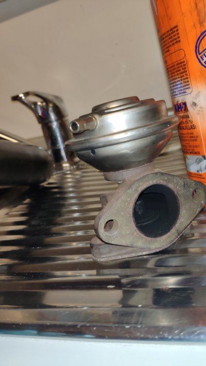

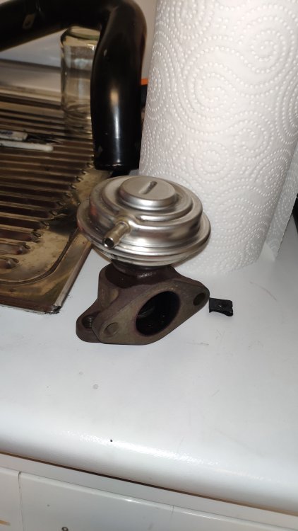

Sacar y limpiar EGR

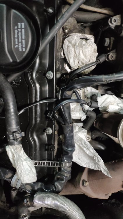

Respecto a los tubos de vacío, con el ETKA, miras que tubito quieres cambiar, miras la medida, cortas y sustituyes, es bastante sencillo, yo tuve una duda en el que va a la mariposa, ya que la medida del ETKA era mayor a la que tenía el tubo en el coche, pero pensé, este coche ha pasado por mucho manazas, así que puse la del ETKA y me quité de problemas:
Pongo foto del ETKA con las medidas de los tubitos y como quedó, ya digo que NO me gustan nada azules, pero no encontré negros:

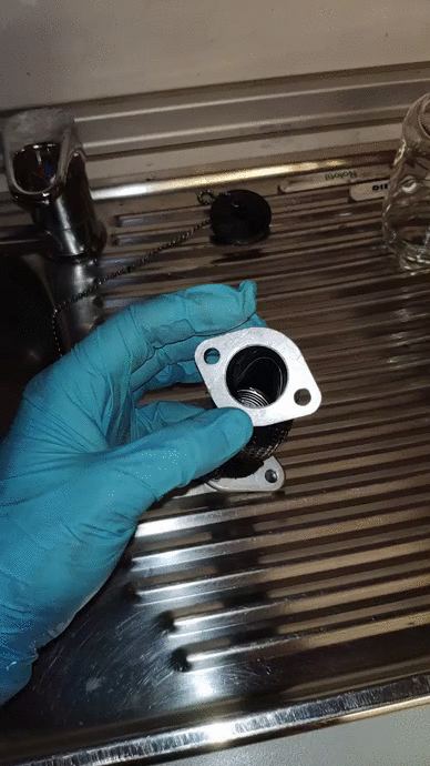

Después me decidí a meter el tubo que conecta la admisión con la EGR en un barreño con desengrasante, mientras quitaba la EGR:
Con una del 13 lo sacáis, es un poco incómodo ya que hay que estar moviéndola, y recomiendo que se use una llave fija, meter ahí una carraca a mi me fue imposible.
Después también le di un bañito:
Sucia:
Limpia:
En la foto no se aprecia demasiado la diferencia, pero podías meter el dedo y salía limpio....

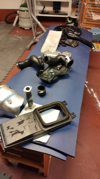

Después me dediqué a limpiar a mano los plásticos y después con recuperador de plásticos dejarlos como nuevos, la verdad que soy MUY fan de ese producto.
Como parte final, no quedé del todo contento con el resultado de la limpieza de las dos bocas de aspiración, el interior, por que el exterior me encanta, así que lo metí entero en el barreño de desengrasante, y así estaba, la verdad que queda bonito:
Después lo bañé en agua frontando, lo volví a meter en desengrasante limpito y en agua de nuevo, y ahora me queda volver a pulir por fuera... Ya que se me ha quedado fris oscuro, el color me gusta si no fuera porque se ha quedado así de coger m****🤷‍♂️
Y ya lo último, fue limpiar las tapas de la distribución y QUE INFIERNO ya que tenían esa masilla de aceite con polvo y yo que se que más que cuesta la vida de quitar, además abrí las tapitas para quitar la espuma protectora que lleva ya que estaba deshecha, se quitan tirando, tienen estos enganches:

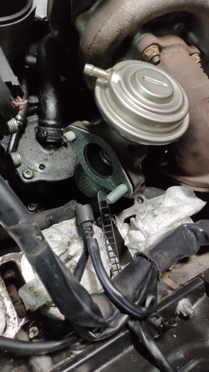

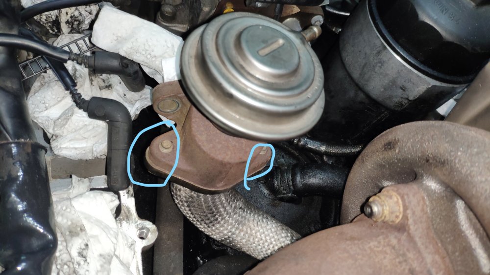

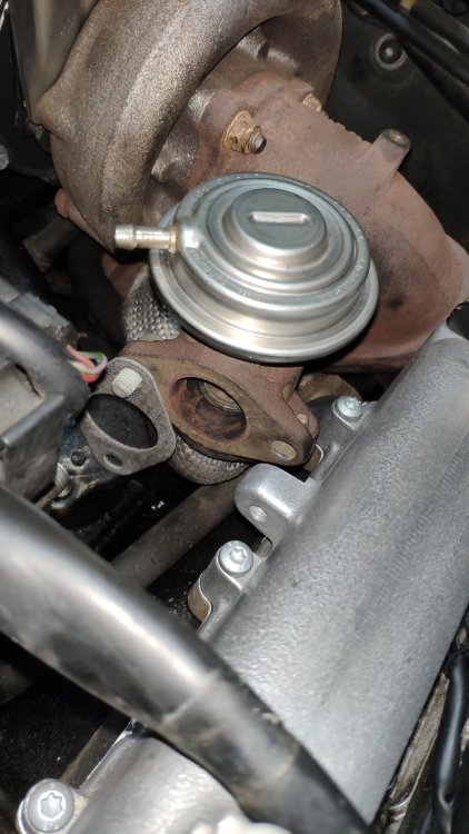

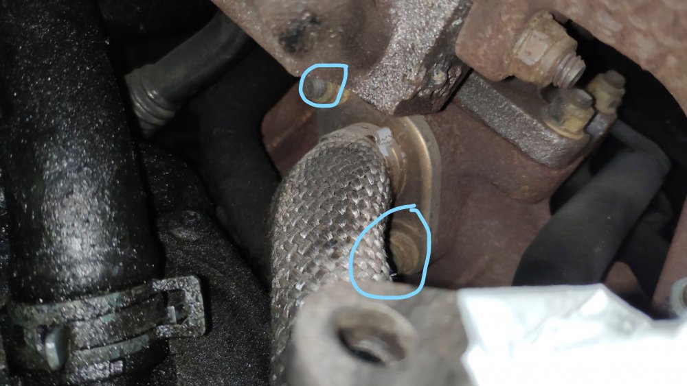

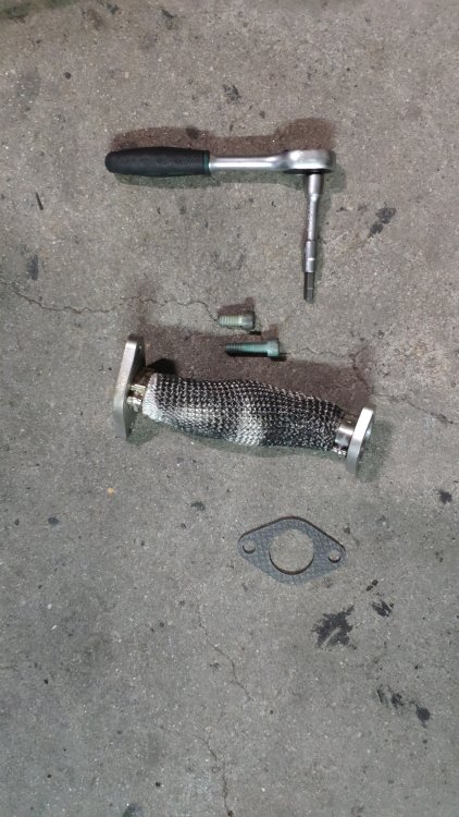

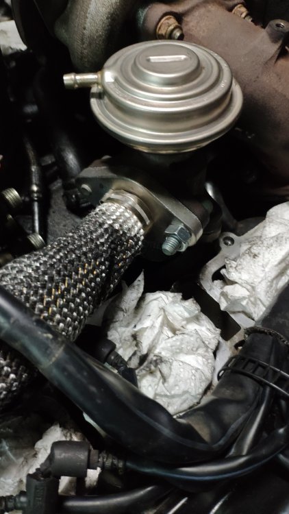

Vi que el tubito de la EGR me quedó impecable y quise quitar el que conecta la EGR al turbo, vale, pues me fue IMPOSIBLE
Tan solo son esas dos tuercas, que son del 12, pues la de la izquierda fui capaz de aflojarla con una carraca, la de la derecha, ni carraca ni llave fija ni nada, o no cabían o no tenía recorrido suficiente para soltar lo más mínimo.
Al tener un fracaso había que tener algún logro, y lo hubo.

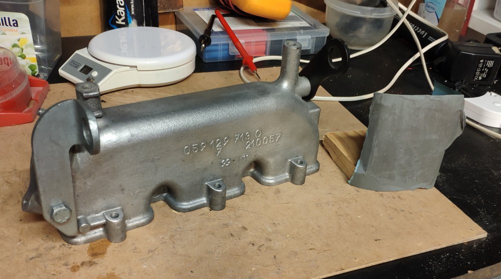

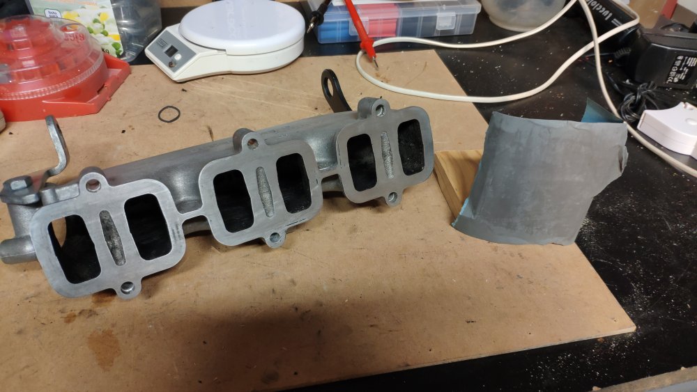

Volví a pulir un colector ya que al volver a lavarlo se me quedó gris oscuro, y la verdad que me dio la idea de pintar los 3 colectores de gris oscuro, me gustó mucho el color, la cosa es que no quiero echar acrílica, por si algún día quiero tenerlos del mismo color, y creo que los vinilos líquidos no aguantarían el calor que guarda el capó.
Así que puliditos quedan muy bonitos.
Además lijé con una lija del 3000 la parte de abajo, ya que habían quedado unas pequeñas virutitas.
Monté la EGR, ya que me equivoqué en el número de juntas y me queda una que no pedí😓.
El resto fue:
Limpiar el colector grande, que está secando en el patio ahora mismo para posteriormente pulirlo, la verdad que quedan genial con el desengrasante.
Limpié la mariposa y 😍. No hice foto ya que fue lo último pero prometo subirla ya que pff me gustó mucho. Me queda engrasar un poquito las partes móviles.

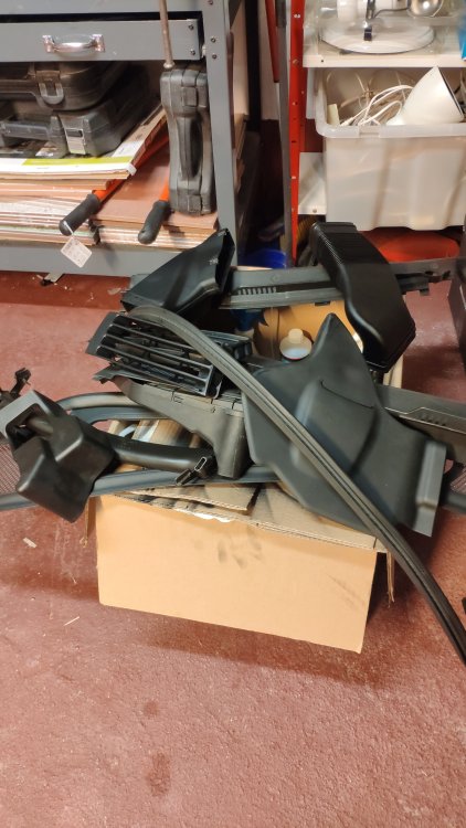

Limpié y eché recuperador de plásticos a las gomitas en las que encajan tanto los dos intercooler como la unión turbo-intercooler.
Y en cuanto a plastiquitos y gomas solo me quedaba limpiar la base del filtro de habitáculo y así estan tanto plásticos, como gomas, como manguitos:

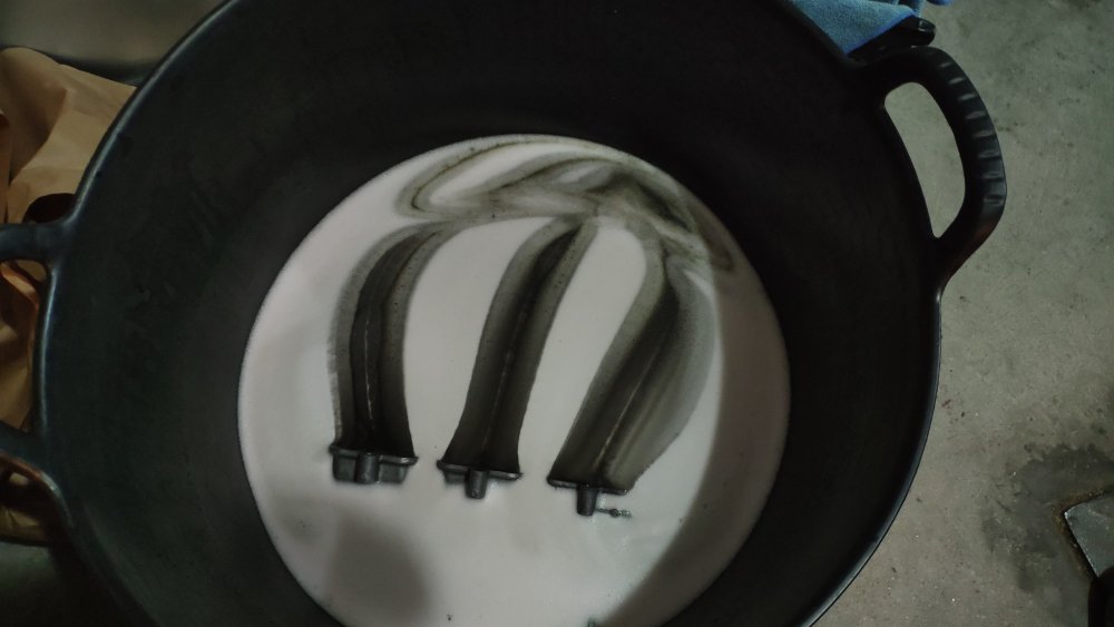

Por si alguien tiene curiosidad:
Partes metálicas:
Metidas en un barreño con desengrasante y algo de agua, dejándolas a remojo unos minutos, se sacan a un barreño de agua y al fregadero, si están ya limpias enjuagar bien con agua y a secar. Si no están limpias tengo un flusflus con agua y desengrasante y nada, echar y frotar con las manos (IMPORTANTE EL USO DE GUANTES) y recomendable usar máscaras para usar este desengrasante.
Partes plásticas y gomas:
En el fregadero rociar con el flusflus y con las manos frotar, después enjuagar bien con agua y dejar secar, después con la ayuda de una gamuza de microfibra echar recuperador de plásticos y dejarlo bonito bonito.

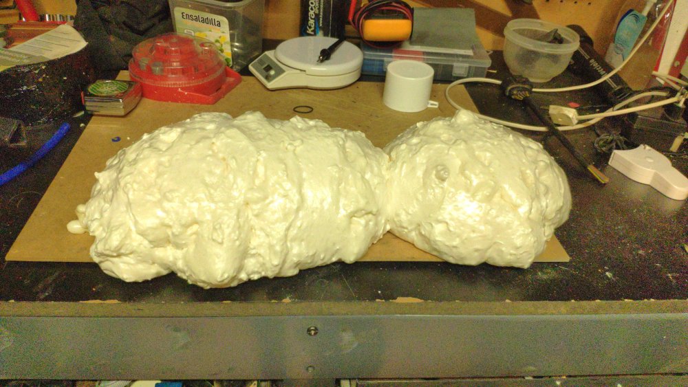

Como compras, volví a comprar otra junta a la audi que se me había olvidado, y compré la espuma de poliuretano, creo recordar que la junta fueron unos 6€ y la espuma 3-4€
Empezamos ya a montar cosillas:
Lo primero que hice fue echar la espuma........ Y jaja el resultado no fue satisfactorio:
Ahí se supone que están, jaja debajo de mi "tarta", conseguí despegarlos de la tabla de madera, una de ellas al recortarla estaba toda líquida por dentro, tendré que repetirlo, lo que pasa que no tengo ni idea de como limpiarlo jajaja el otro lo he recortado bien con la forma y sigo esperando a que se seque bien...
Después pulí el colector que une las dos bocas de aspiración y me puse ya a montar cosas, lo primero monté el tubito que une la EGR con el colector, y bueno no es el mejor orden, ahora comento mi cagada.
Necesitamos esto:
Carraca 3/8
Alargador
Allen 6
Junta: 046131547
Tubito: 059131525Q
Debéis presentar así la junta, si, pero claro el tornillo largo hay que meterlo después, pues yo hice algo tal que así (ya que no recordaba como iba)

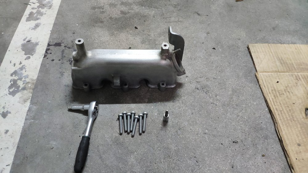

Para montar las bocas de aspiración necesitaréis:
Carraca 3/8
Alargador
Torx T30
6 tornillos: N10582103 (Es nueva referencia, ya no son con cabeza allen)
Boca de aspiración: 059129713AB
Junta: 059129717G

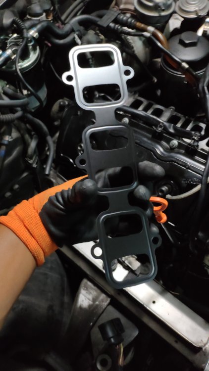

Esta, que no tiene la patilla negra va a la izquierda, según miras el motor, la otra, con patilla negra, va a la derecha.

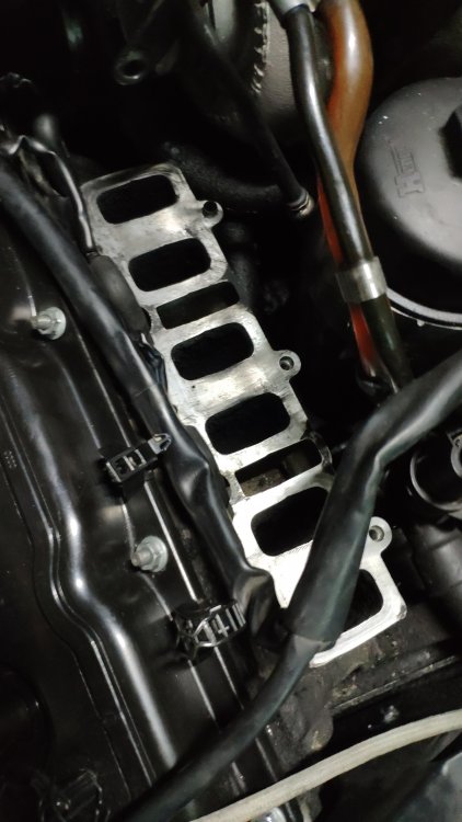

Esta es la junta, para colocarla,  la presentamos en la entrada al motor:
Tiene en este caso en la esquina superior derecha y en la inferior izquierda unos pequeños salientes donde podemos enganchar un poco la junta y el colector, entra muy bien y se queda fijo, y nada, símplemente colocar el colector encima, y atornillar los 6 tornillos.
Y lo que decía de la EGR.... Al colocar la boca de la derecha...
Pues te das cuenta de que no tiene rosca uno de los agujeros por algo... debemos colocar el tornillo corto a nuestra izquierda (en la foto) y el largo a la derecha, ya que atraviesa la EGR, la junta, el tubo y engancha en ese pequeño saliente de la boca de aspiración.
A comentar: la junta trae como una pequeña guía, creo que se aprecia en la foto, por uno de los lados en cóncava y por el otro convexa, vale pues yo he puesto la parte "salida", hacia debajo, no sabía muy bien hacia donde ponerla, ya que en las antiguas estaba aplastada, y he dado por hecho que dará igual, dado que al apretar los tornillos quedará plana.
