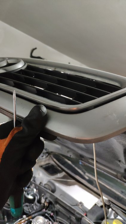

En este día me dediqué a quitar la calandra, que bueno es sencillo pero os dejo los pasos y las fotos para que lo hagáis bien:
Aquí tenemos que quitar  el marco cromado, yo lo he quitado con un destornillador finito, y sale fácil.
Para quitar la calandra, tenemos que quitar esas pestañitas que también, con un destornillador.
Nada, ya tenemos todo fuera que sale, de abajo arriba.

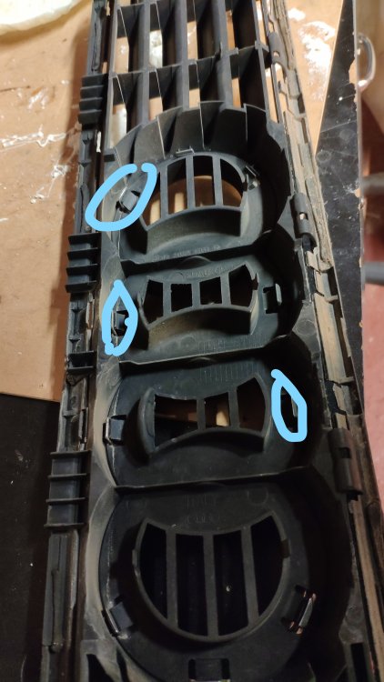

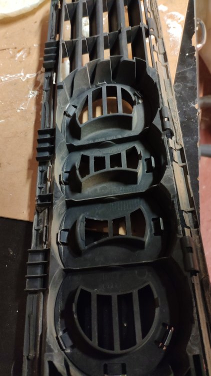

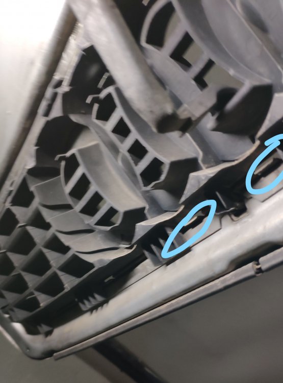

Una vez fuera, el logo lo quitamos así:
Tenemos que quitar estas pestañitas y listo, ya sale el logo.

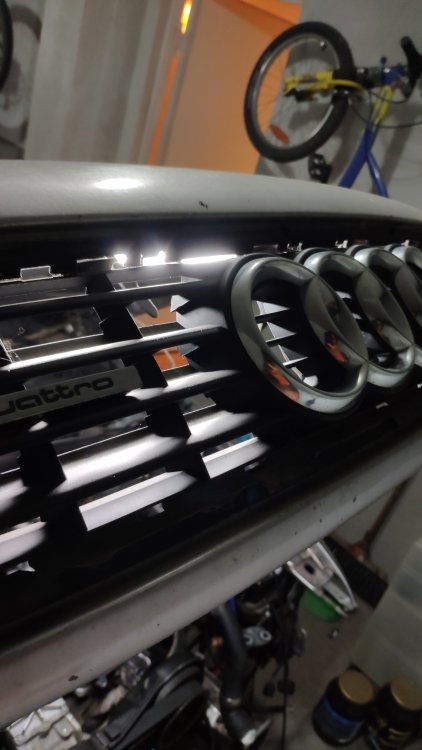

Yo he limpiado la calandra bien y he pintado el logo en negro con vinilo líquido jeje a ver que tal queda.

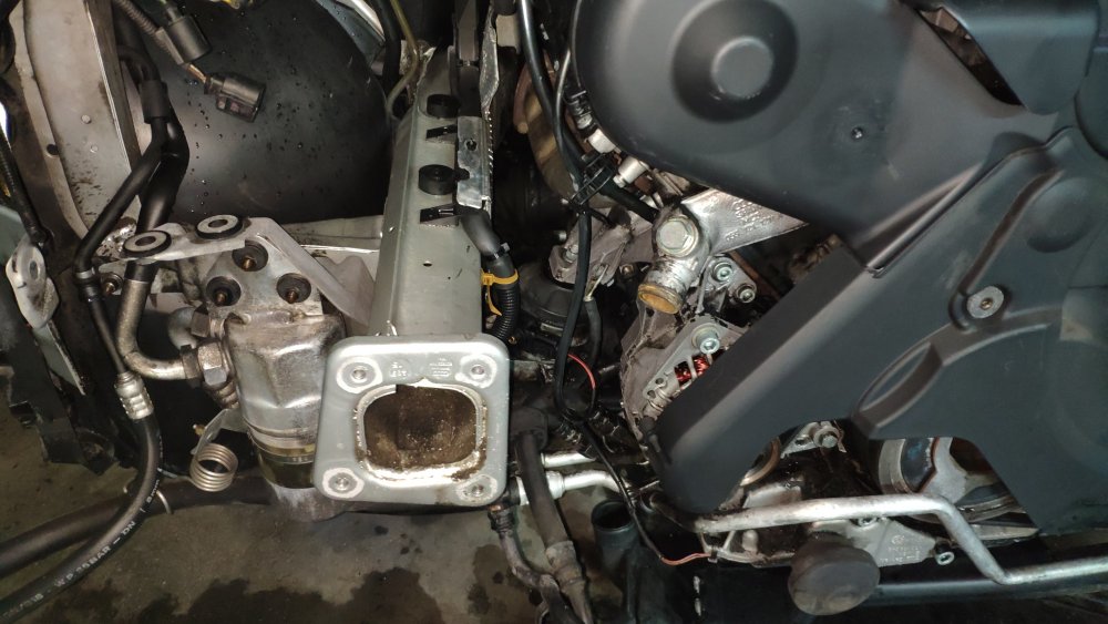

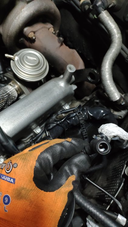

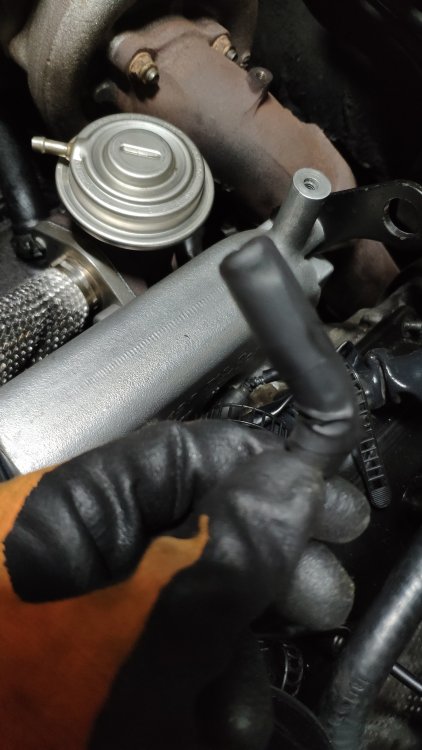

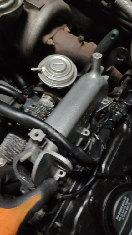

Hoy tuve que colocar ya el tubito de la EGR, y madre mía que complicación, la rosca de la boca de aspiración estaba mal, así que saqué la boca de aspiración y la agarré en el banco de trabajo y con una carraca grande, metí el tornillo a copón haciendo una nueva rosca mejor.
Así que al final inclinando la boca de aspiración (suelta) y pasando bien el tornillo finalmente entró todo bien.

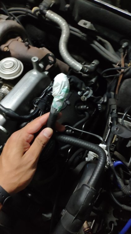

Y como tenía uno de los capuchones de los calentadores bastante mal se me ocurrió cubrirlo con termoretráctil para cubrirlo del agua.
Y quedó bastante bien, cubierto y había un trocito que se caía y se ha quedado bastante sujeto, os pongo fotos:

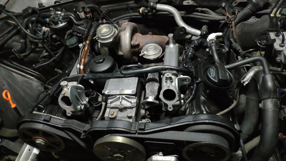

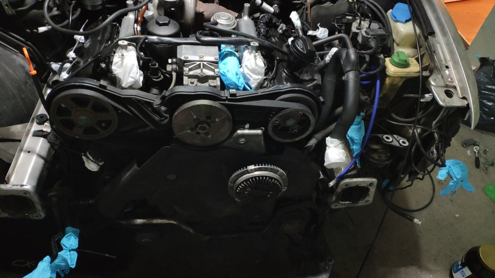

Os dejo también una fotillo de como va montandose el motor:

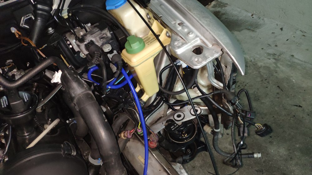

Este es el tubito que va debajo del vaso de refrigerante.

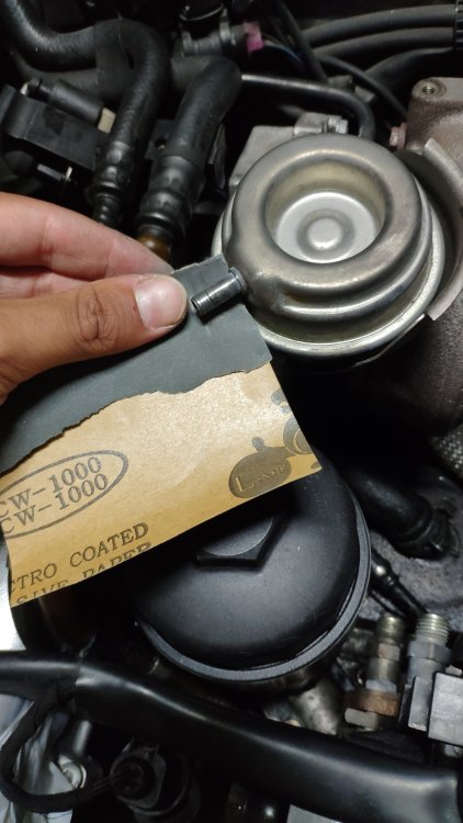

También he conectado los tubitos de vacío que pudiera, pero he lijado las bocas un poco para quitar cualquier imperfección y mejorar agarre.

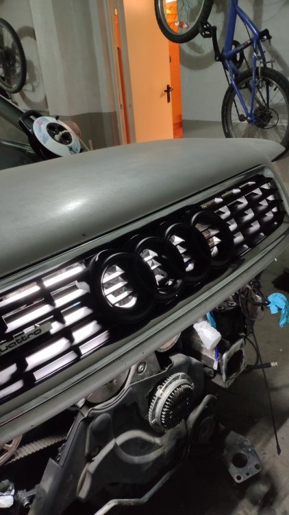

En el día de hoy lo primero os enseño que tal queda el logo en negro ya que monté la parrilla (jeje la verdad que no podía esperar)
732132507_CalandraNueva1.jpg.6b657d6deca247acd1454b30e89d1827.jpg615174501_CalandraNueva2.jpg.cbc178377fe2780271c9a71411a8abbd.jpg
La verdad que destaca menos, pero me da la sensación que una vez todo montado va a tener un morro algo más agresivo.
Por cierto, para montar la calandra es más sencillo, colocas el logo que va a presión con las patillas, colocas la parte de abajo, la enganchas (solo la calandra sin el marco y hay que levantar un poquito la palanca que abre el capot), después empujas un poco de la parte de arriba y se ancla bien, pones el marco por encima y liiisto.

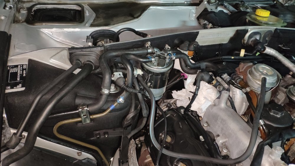

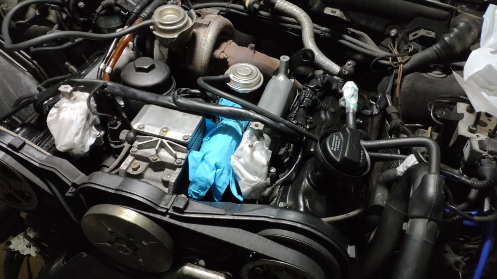

Después acabé de tapar todas las entradas al motor, así quedó la cosa:
No es la manera más profesional.... Pero bueno creo que me hará bastante el apaño, me gustaría explicar alguna cosilla y que he tapado realmente.
He usado:
Papel de cocina
Bolsa de plástico
Guantes de goma
Tijeras
Bridas
Celo
He tapado:
Tubos de vacío
Entradas colectores admisión
Conexiones de cables sin conectar
Tubos de refrigerante
Tubo EGR
En algunos tubos más gordos, tapé con papel, después coloqué bolsa de plástico y dependiendo cerraba bien con una brida o celo.
En los que podía meter bien un guante lo hacía con el guante y cerraba bien con una brida.
El fin del papel era que si entraba algo de agua se quedase en el papel y no escurriera.

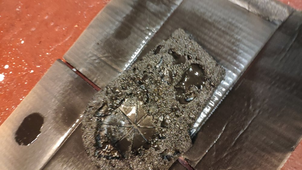

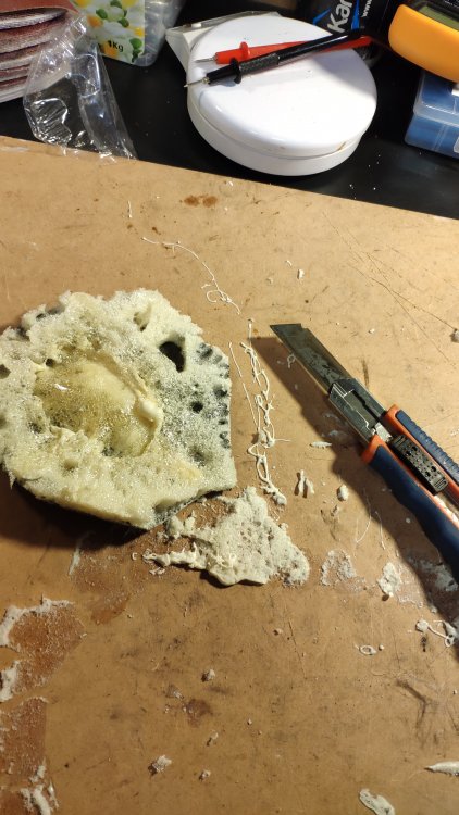

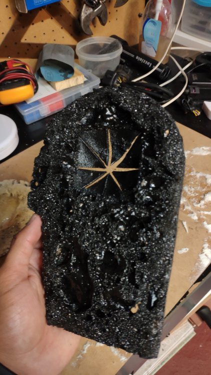

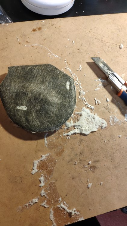

Y por último apañé la espuma de poliuretano.
El proceso fue hacer la tarta que ya puse foto...
Después cortar, yo lo hice con un cutter y una sierra....
Hacer los agujeros de las patillitas, en mi caso con un destornillador gordete.
Cuándo quede eso más o menos al espesor que quieras, con una lija, en mi caso una eléctrica con grano 40.
Aspirar restos, comprobar que encaja bien.
Pintar con pintura anticalórica, en mi caso tenía en casa negra así que perfecto.
La verdad que al final no quedo tan mal como parece, si que tiene mogollón de burbujas pero no está mal, es sólido y creo que servirá.

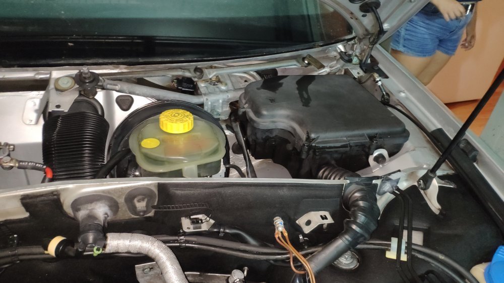

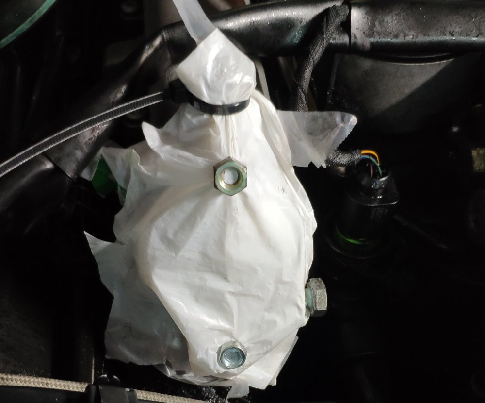

Ya por fin, fue la limpieza de todo el vano motor, tuve que hacer algunas modificaciones:

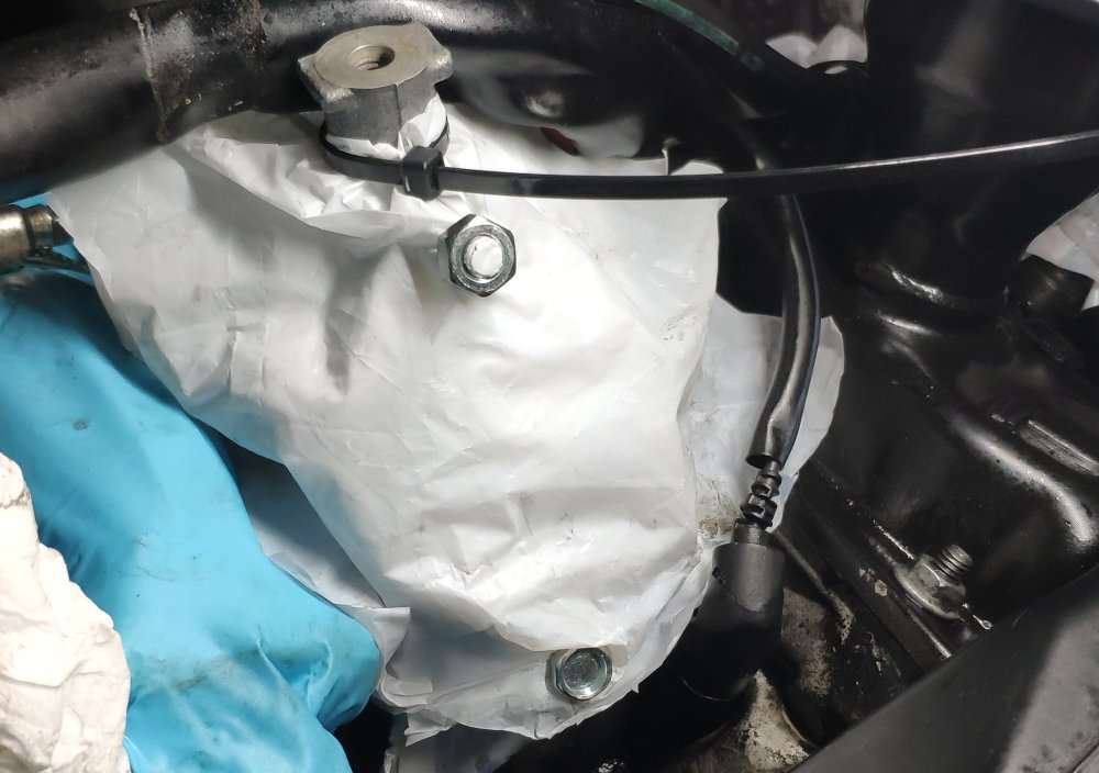

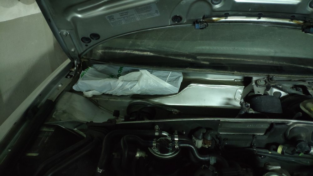

La primera tapar la entrada del filtro de habitáculo, envolví lo que es la tapa de plástico con la bolsa y puse las tuercas en los pernos, quedó perfecto.
Y las entradas a las bocas de aspiración las tapé de nuevo, así:
Ya que el celo, se empezó a despegar con el desengrasante.
En la parte de abajo, es simplemente un tornillo con misma rosca, atravesando la bolsa y apretandola, igual en la foto de arriba, por el lateral, es el propio tornillo de la boca de aspiración, de nuevo, nada de agua y perfecto.

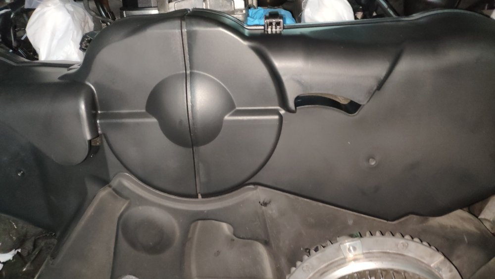

Además le hice una foto a las tapas de las correas, para ver la diferencia, entre las limpias y la que quedó en el motor puesta:
Y nada la verdad, que todo se resume en echar desengrasante, y pasar karcher, le di dos pasadas, una más genérica y la otra donde no estaba tan limpito, y jeje tengo video, que pongo ahora el link:

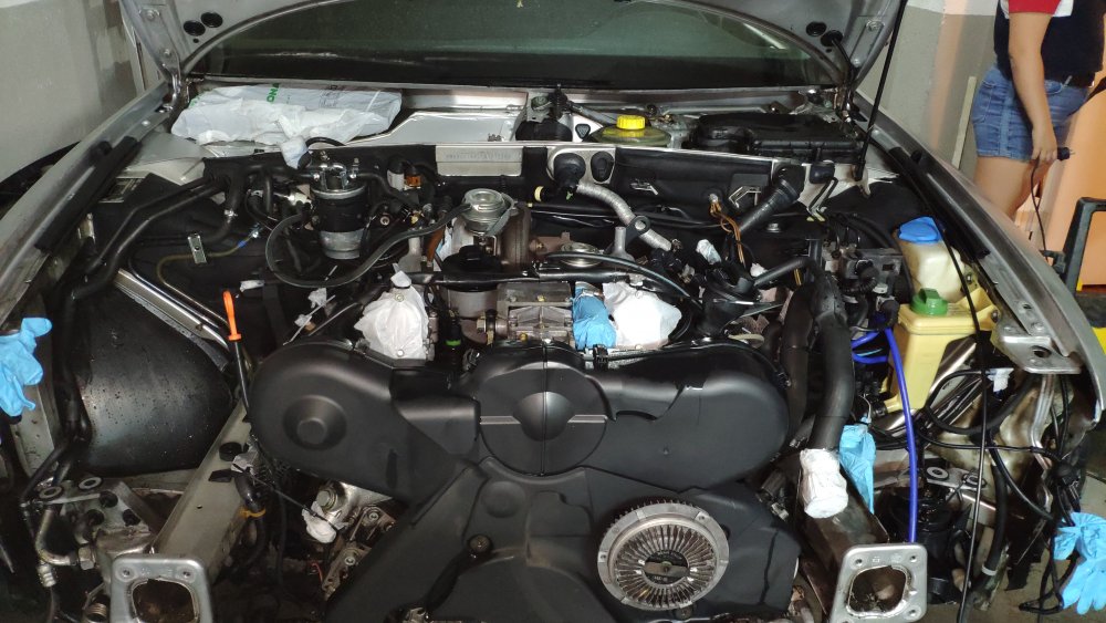

Y bueno, os dejo los resultados en foto:
Si ya se ve el alternador y todo 😂
Y eso fue el día 15.
La verdad que estoy MUY contento con la limpieza, es verdad que hay algunas partes aún con 💩 pero no creo que se pueda quitar sin sacar el motor, o sin currárselo mucho más.
