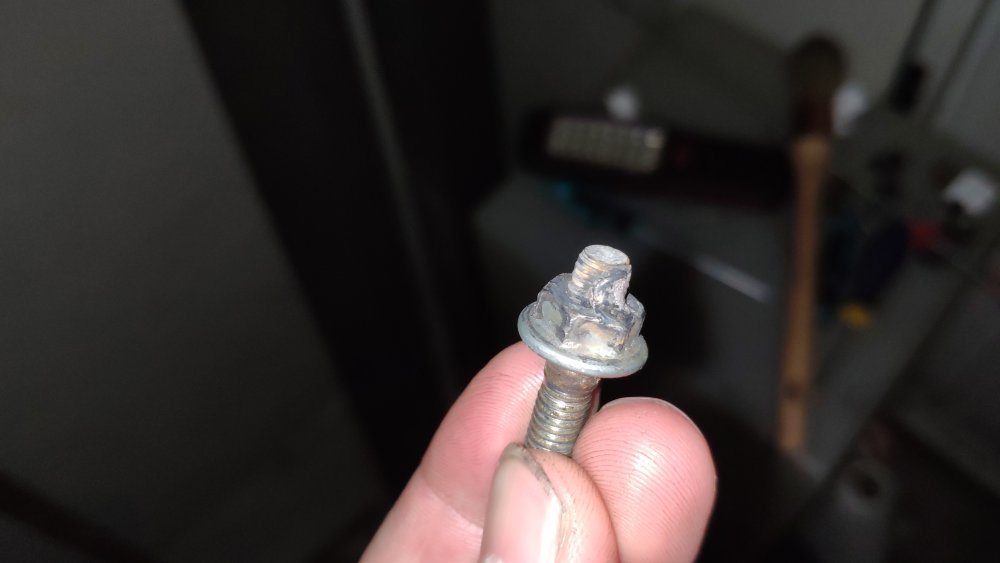

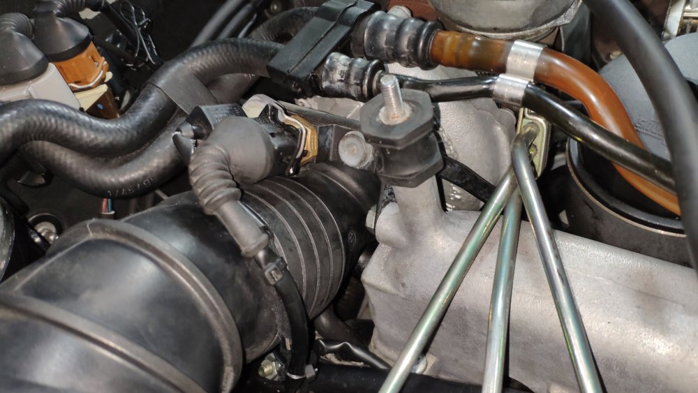

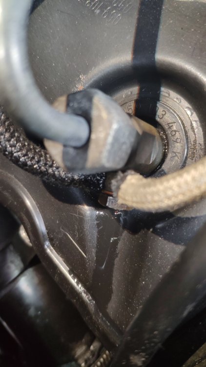

POR FIN!!!! PERNOS FUERA QUE OS ******!!!
Vino un amigo con un soldador y pff por fin salieron, la verdad que todo fue bastante sencillo, tardamos 15 minutos:
Bueno, no le voy a echar cara, yo solo tuve que coger con la carraca y quitarlos, lo gordo lo hizo él. Como véis, mero espectador jajaja
La cosa quedó tal que así:
Una vez soldados, desenroscar y sale todo. Ya solo había que colocar los pernos nuevos en su lugar, que con dos tuercas, entran perfecto.
Las tuercas las he "filtrado" en un perno nuevo, si no entraban con la mano toda la rosca a la basura, he de decir que todas fueron lavadas en desengrasante y luego un poco de aceite en la rosca, dejándolas secar dos días.
Además ya pude sellar la otra junta. También me abría camino a continuar montando ya que si montaba más, me tapaba las tuercas.

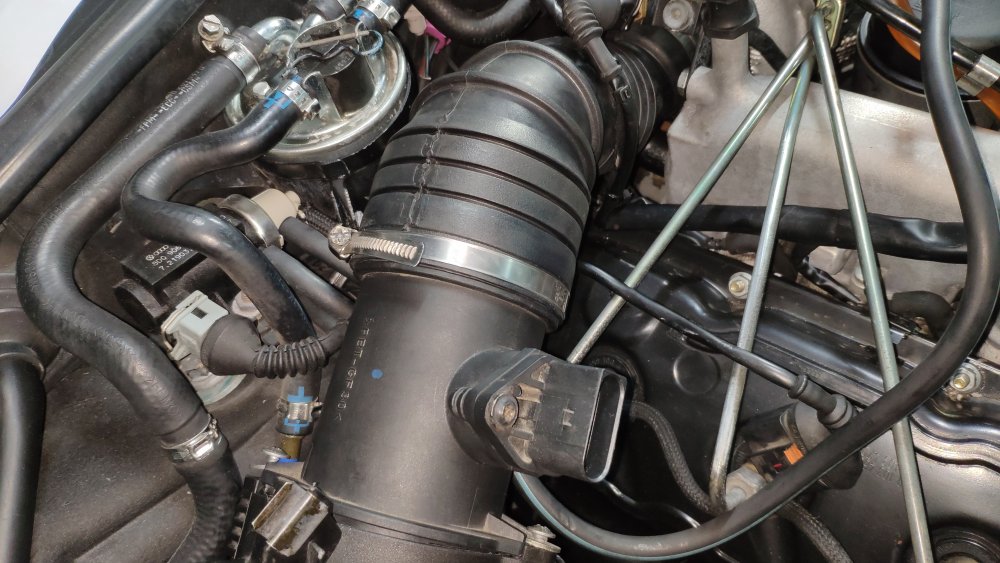

Lo siguiente fue colocar la mariposa, en el manguito del intercooler derecho:
Que sin más va con una abrazadera 50-70. Después pasar al otro lado, lo primero colocar la unión del turbo con el caudalímetro. No tiene misterio, echar un poco de aceite en las bocas para que entre bien y apretar las abrazaderas
Este es el manguito, los redondeles azules van al turbo y el rojo al caudalímetro, el rojo tiene una abrazadera de 80-100, el azul grande 50-70 y el azul pequeño una 23-35, las medidas os las doy del ETKA.
Nada la parte del cauda es apretar igual, la abrazadera, y conectarlo al filtro de aire, que tiene dos tornillos, que se ven en la foto de arriba, abajo justo, creo recordar que eran estrella....

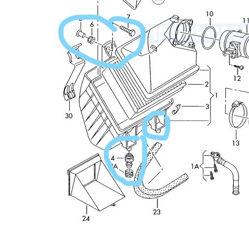

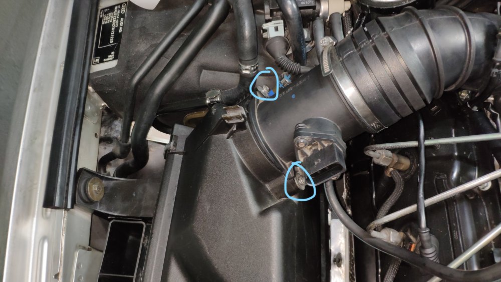

Luego, la caja del filtro de aire, tiene dos hmm, no se como llamarlo, pitorritos que entran en unas gomas, y un tornillo con arandela, que va a la chapa, os dejo la foto del ETKA:
El tornillo creo que era una cabeza del 10. Se puede apreciar en la foto de arriba, justo debajo de la goma, en la izquierda de la foto.

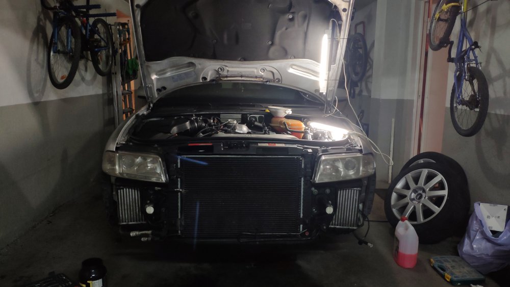

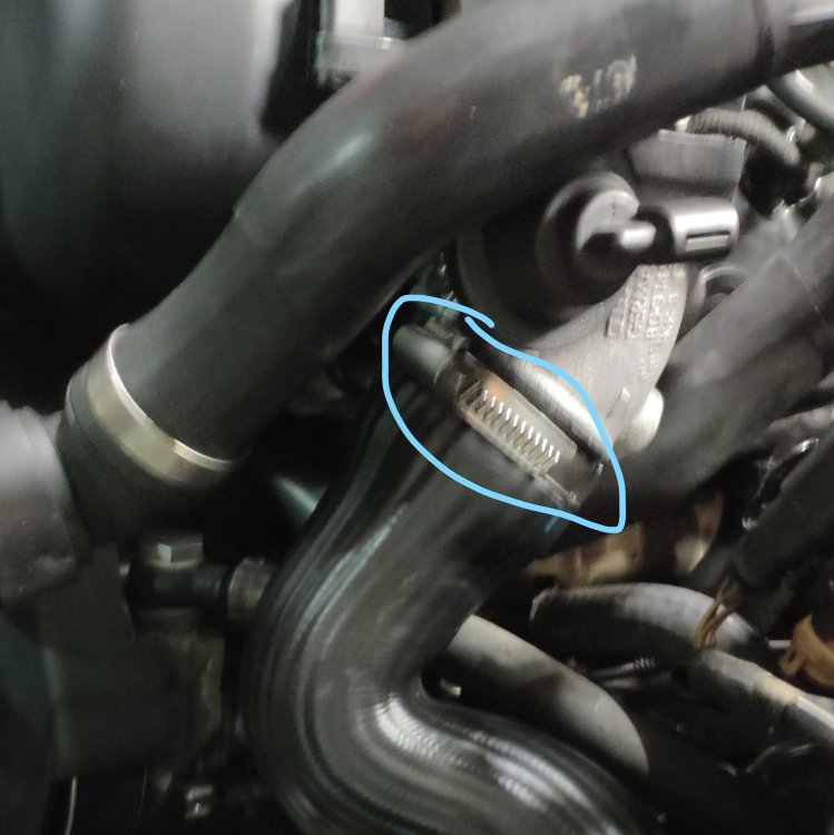

Y nada, ya va quedando menos... El frontal, esto la verdad que al no acordarme mucho...
Ya empecé mal, ya que coloqué la unión de los intercooler lo primero y MAL. Ya que primero hay que colocar el frontal si no no cabe.
Y por cierto al meter los manguitos en la unión metálica:
Tenéis que desenroscarlos, no se si me explico, si metes los manguitos tal cual pueden estar girados y van a estar duros haciendo que la pieza no esté bien.
Así que nada, se nos hizo tarde y quedó tal que así:

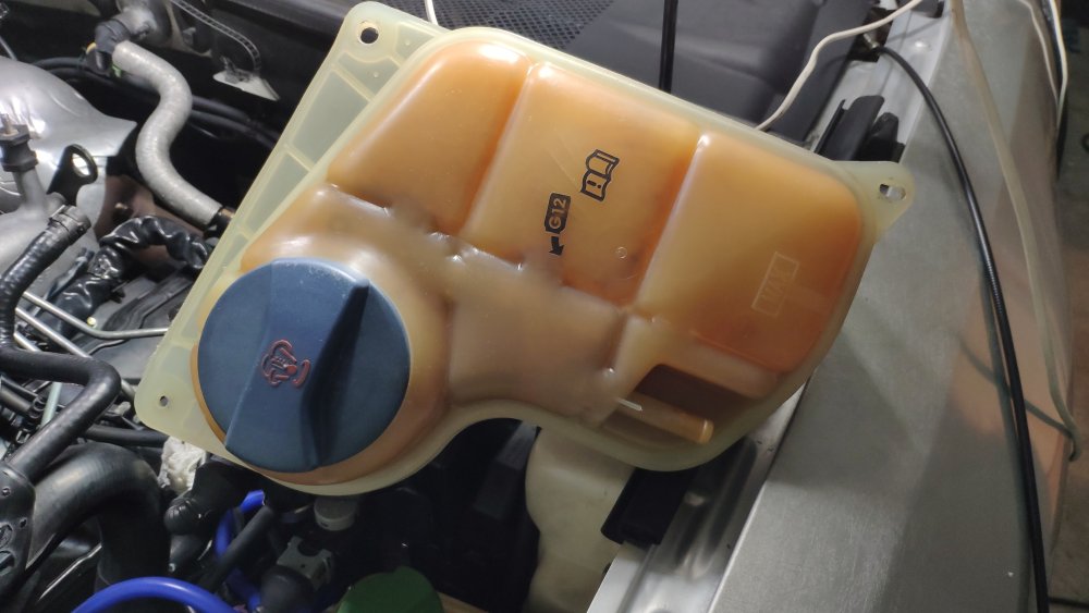

Hoy hice poco la verdad ya que para colocar el frontal, me venían muy bien otro par de manitas.

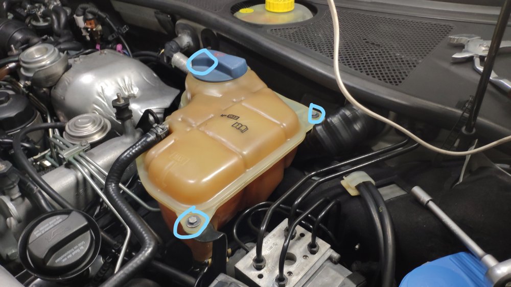

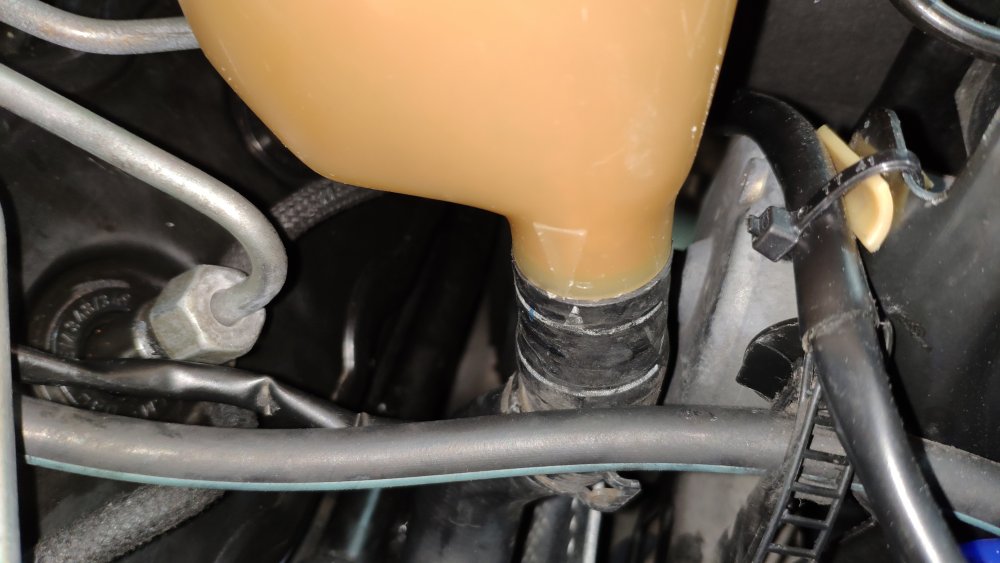

Así que lo primero que hice fue colocar el vaso de expansión, previamente limpiado, no se si fue el mejor método, pero quitó MUCHA m****, no el color marrón pero si que salió m****.
Lo llené con agua y desengrasante, y lo dejé así dos días, lo fui rotando y agitando, de vez en cuando. A los dos días lo metí en el fregadero, y nada a base de meter agua, agitar y que salga agua, hasta que saliera TOTALMENTE limpia, desde luego, estuve un rato....

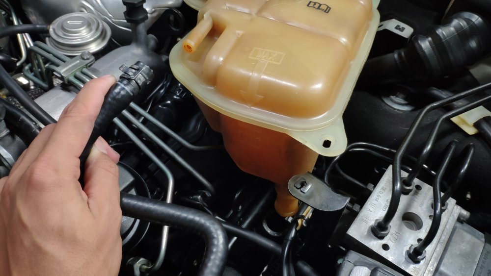

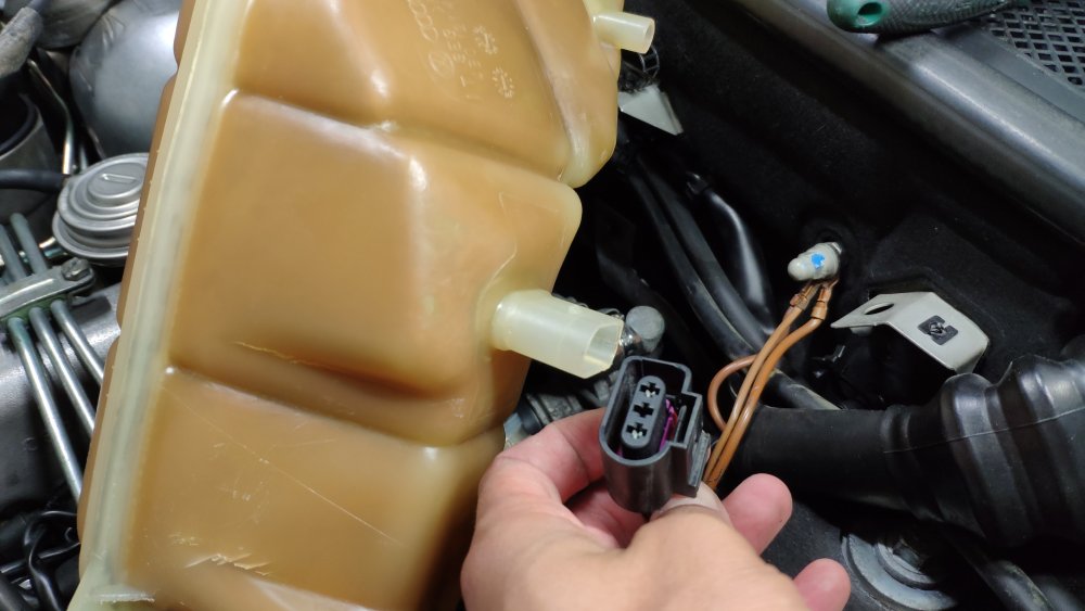

Pues nada tocaba ponerlo, lo primero que hice fue conectar el vaso por debajo:
Nada metes el manguito y luego la abrazadera, es de esas, que para mi gusto son una m****, no porque no agarren si no que son un coñazo para meter, y sin pico de loro son súper complicadas, esta es pequeña pero las que son grandes...
Luego meter el conector:
Y el manguito por encima:
Se atornilla y LISTO:

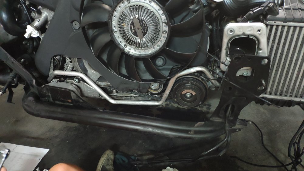

Después me puse a intentar meter el frontal, como ayuda usé bridas y tornillos, de tal manera que me sujetara el coche el frontal:
Aún así era un poco complicado, pero bueno, conecté las tuberías metálicas de refrigerante el radiador, estas van metidas a presión y con un tornillo apretado con un vaso del 10.
Este se ve desde abajo, es la parte izquierda del coche según lo miras, y ahora os dejo la que se ve desde arriba:

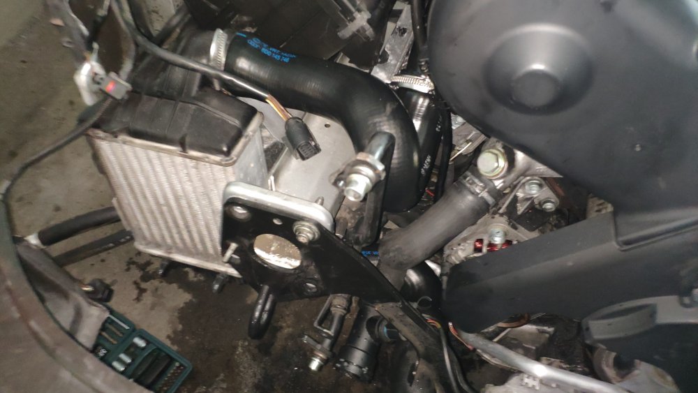

CACA FUTI, es justo lo que si que hay que hacer, conectar la unión de los intercooler y luego poner el frontal encima, no se muy bien como lo hice pero cabe perfectamente.

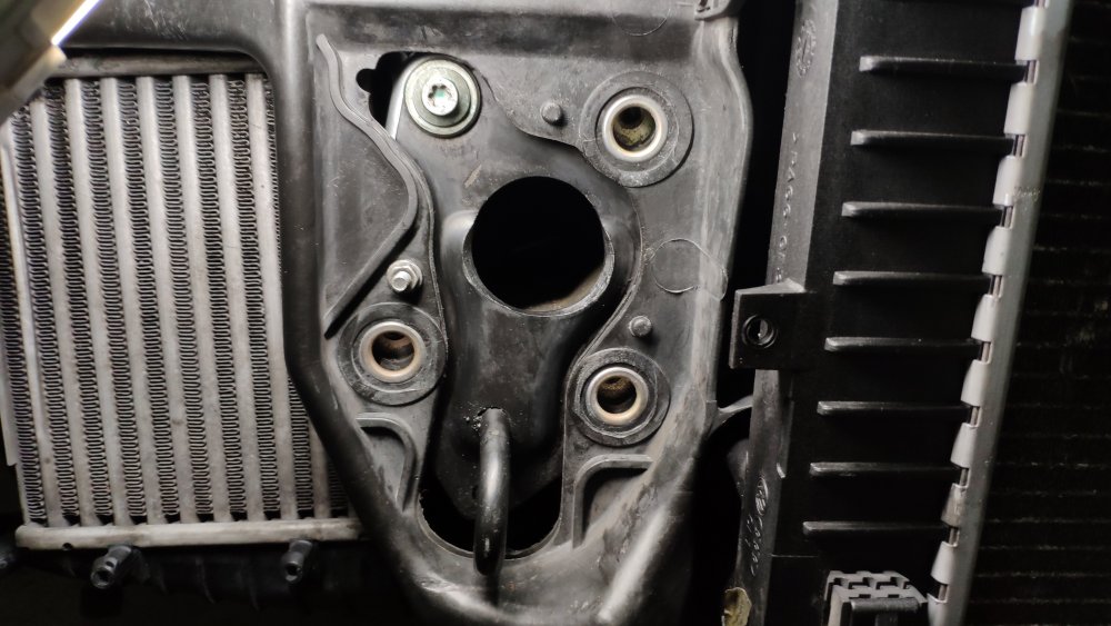

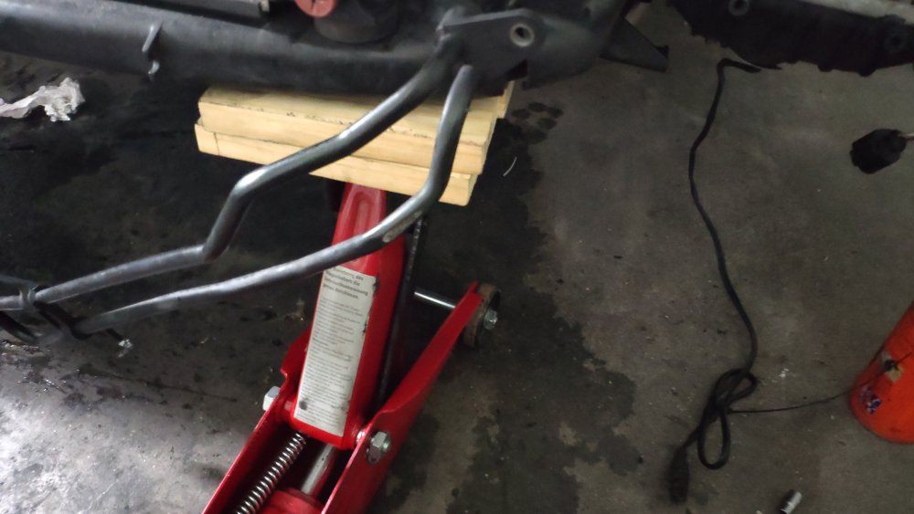

Para hacer esto sin quitar todo lo que llevaba puesto, quité las tuberías metálicas, y el manguito que va del radiador al motor, error mío fue confiar en que estaba totalmente vacío el radiador 😄 y se me cayó el líquido que quedaba en toda la cara, como aclaración, no sabe bien y escuece un poco en los ojos.
Lo primero que hice fue sujetar la unión de los intercooler, puse un tornillo en cada lado:
Puse ese tornillo y no lo recomiendo, ya que luego tienes que quitarlo, y los que tienes que poner son estos:
22593963_SujeccinUninBienDer.jpg.91b4bad40581b46832ed8922413447dc.jpg208099456_SujeccinUninBien2.jpg.8f8136949acd4ec27bca5fa58dee1fb3.jpg

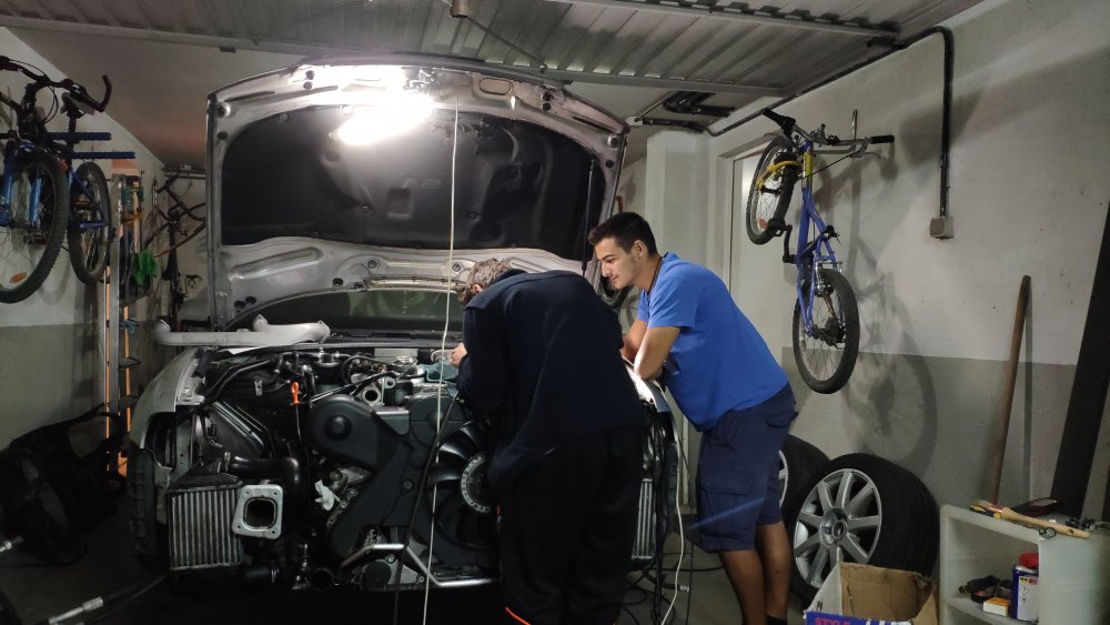

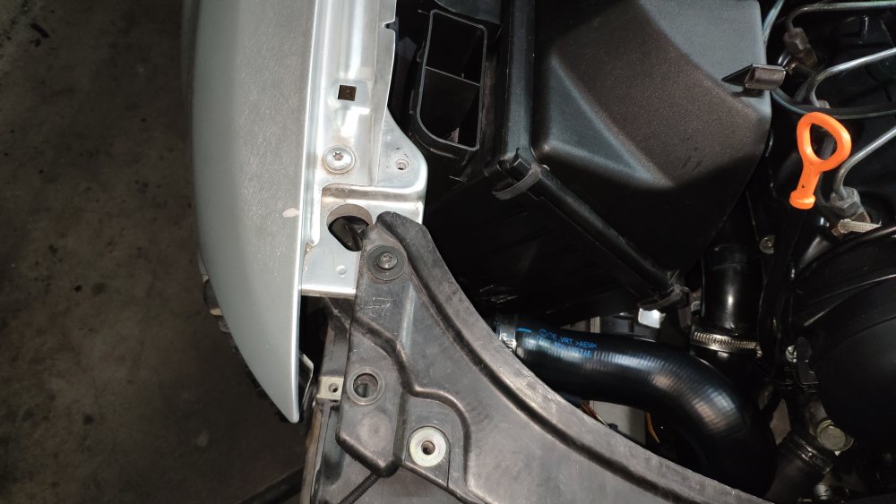

Ahí ya esta puesto el frontal y deja justo esos agujeros para colocar los tornillos de la unión. Una vez colocada, la uní a los manguitos, senillo.
Por cierto, para dejar bien alineados los tornillos y apretar perfectamente el tornillo, ya que aún no había venido mi amigo use esto:
No se cansa y te los deja perfectos sin moverse ni un pelo ni quejarse "¿Te queda mucho? Que pesa mucho...."
Lo deja perfecto. Después tocaba colocar el frontal, y conectar todo lo que habías conectado antes, y nada, lo encaras y aprietas los tornillos que tiene, son 3 por cada lado, T25 creo recordar, si no T30:

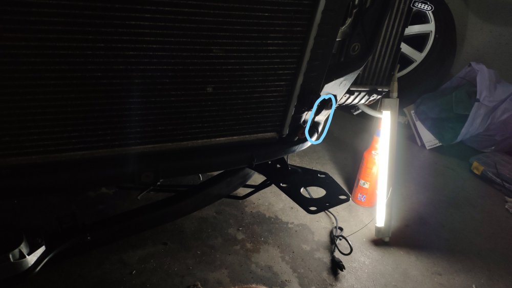

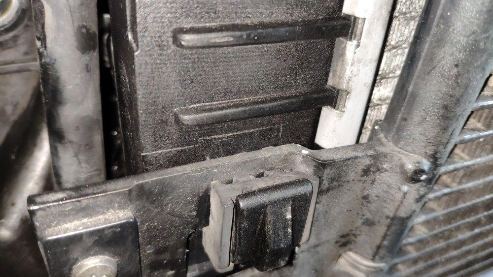

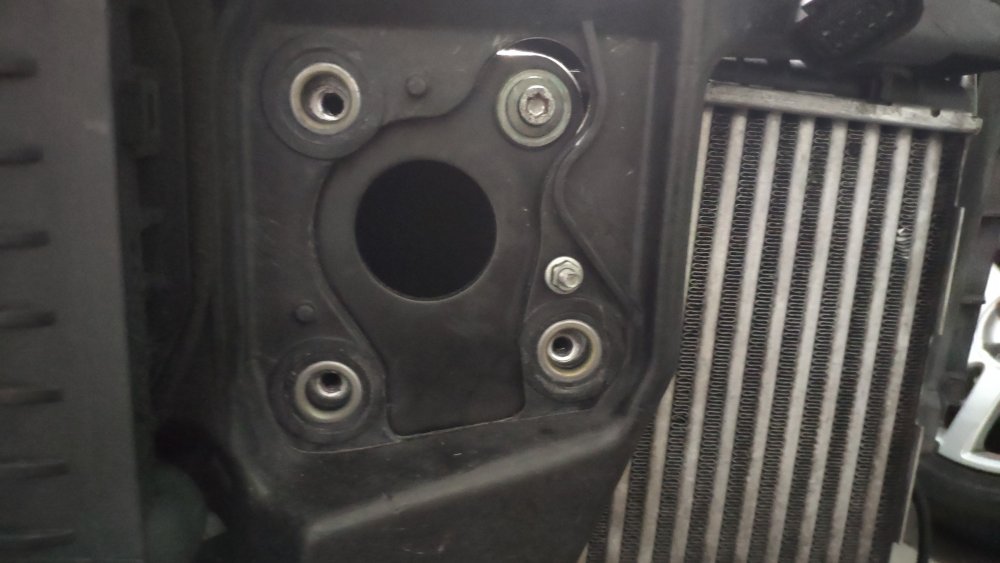

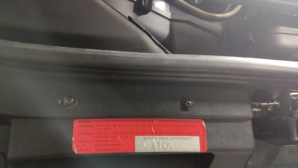

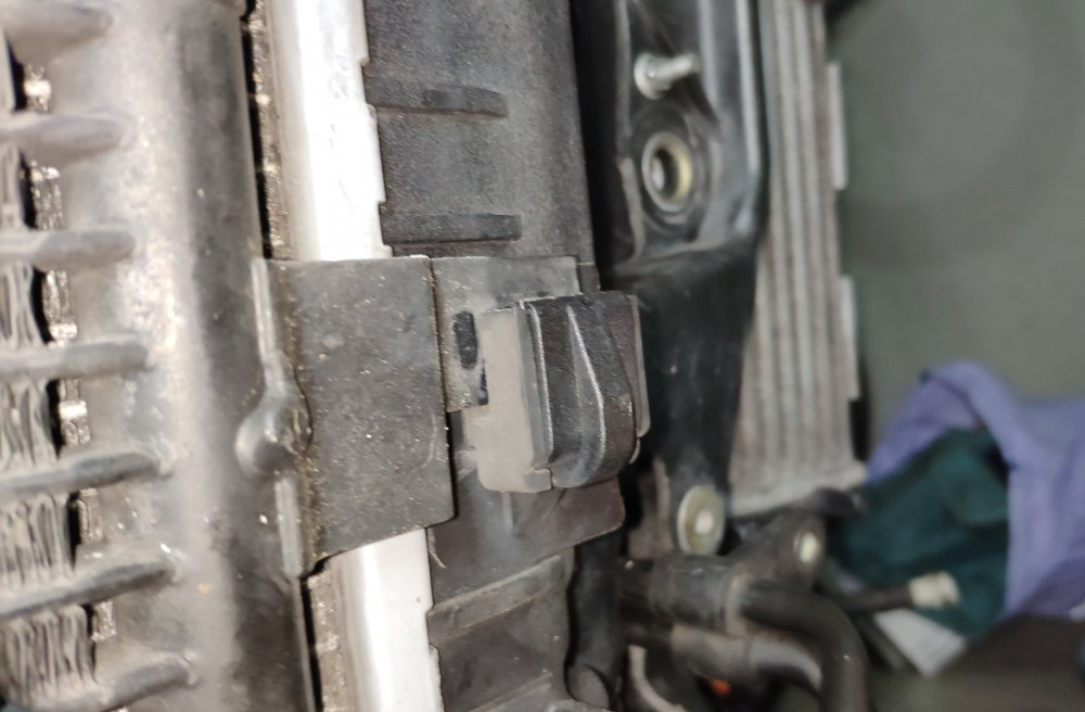

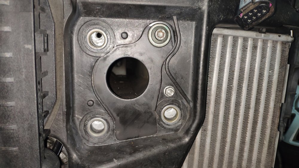

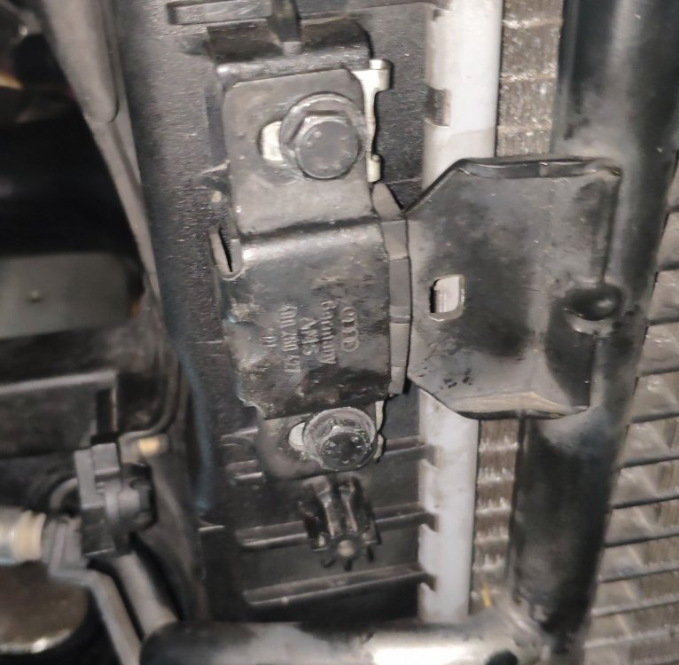

Ahora toca colocar el radiador del aire acondicionado, tiene 4 enganches, y tienen un pequeño orden, este es:
Abajo derecha:
Tan solo lo enganchas ahí.
Abajo Izquierda:
Que debe entrar desde arriba, se complica un pelín ya que la gomita es un poco traviesa.
Y los de arriba:
Metes la gomita entre los dos soportes y le pones la chapa metálica, que va con dos tornillos del 10. Y no olvidarse de colocar el cable, el conector está en la parte izquierda de esta última foto, el cab le tiene una muesca en el frontal por la cual se puede y debe pasar el cable.

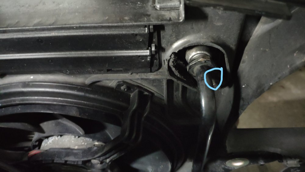

No olvidarse de pasar los tuvos hidráulicos por el frontal, yo recordar que hice un agujerito con una sierra:

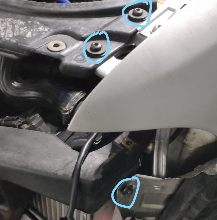

Depués coloqué las entradas de aire al filtro, con dos tornillos estrella:

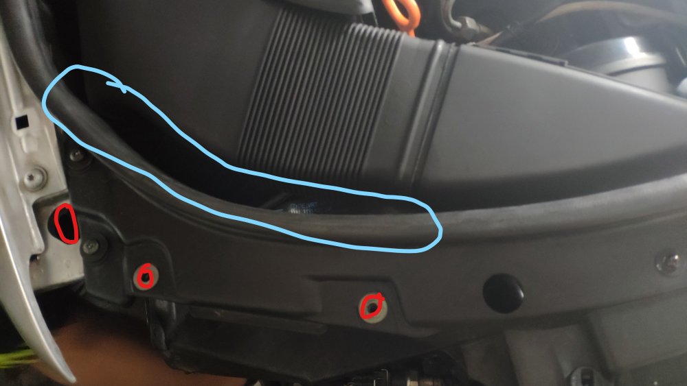

Y los faros, con sus 3 tornilos torx y su enganche, los restyling son pieza única y dos cables, el principal y el del intermitente.
Marco en azúl por donde van los cables, aproximadamente.

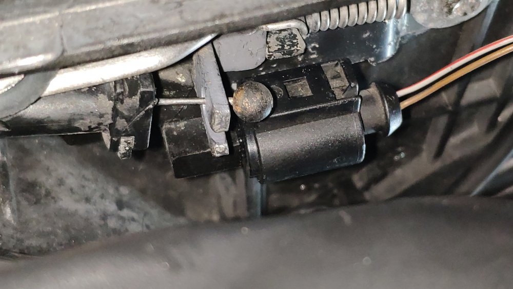

Luego el cable del capot, que he pasado por aquí:
Por debajo de la goma del final del vano motor y por debajo del frontal, y llega al cierre del capot, que se engancha así:

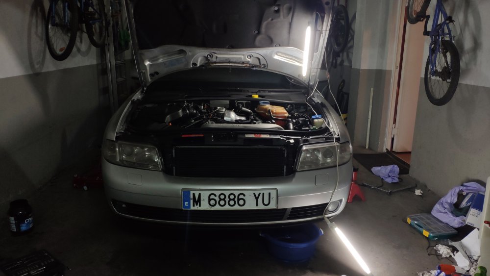

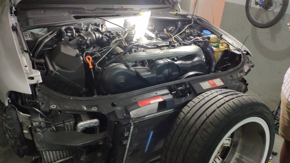

De momento ya va así el tema:
Y tan solo queda poner el paragolpes, y ruedas, que la verdad no hice fotos...

A ver un par de detalles que me han pasado a mi, yo la brida grande del vaso de expansión directamente se la pondria nueva de las normales yo hice eso que has hecho y me perdía liquido, lo oteo es que tornillos que fijan el soporte del paraca si te has fijado llevan para poner 4 pero realmente van tres en la parte derecha (mirando el frontal) y cuatro la izquierda y dirás porqué? Pues  por que esa parte es la zona donde se ancla el enganche para la grua y necesita estar mas reforzado.
por el resto, inmenso trabajo.

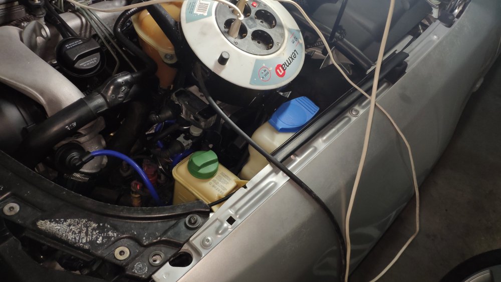

Llego la hora, pero no ha sido tan bonito como podía parecer, bueno, de primeras, eléctricamente todo bien conectado, que algo es algo, luces perfecto, y lavafaros funcionando 😄 que ilusión que nunca los había visto funcionando.
Pero el coche no ha arrancado, no se muy bien cual ha sido el fallo.
He conectado mi coche a un mazda CX5 con un motor 2.2 Diesel, el cual creo que debería arrancarlo sin problemas, la sensación ha sido de que no puede.
La anterior vez fue arrancado con un skoda Scout 2.0 TDI, primo hermano y con mi Ford Fiesta 1.0T Ecoboost, pues... Él no pudo jajaja
La cosa es que el motor de arranque apenas gira y ni de lejos enciende. He supuesto que hay que rellenar el circuito de gasoil, ya que al quitar las tuberías a los inyectores pues hay que llenarlas pero ya estaban llenas.

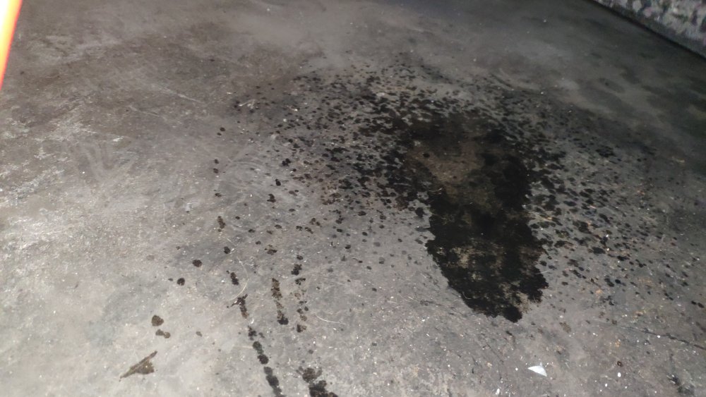

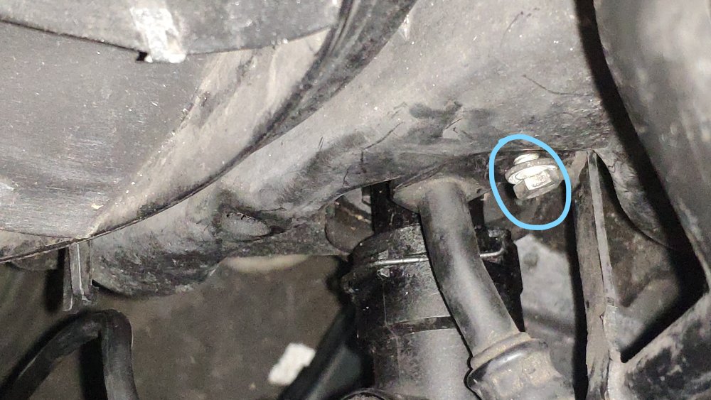

De hecho al echarme un poco atrás he visto esto:
Charquito de gasoil, nos hemos puesto a mirar y salía de aquí:
Nada, lo he quitado con un vaso del 10, lo he limpiado, lo he apretado bien y solucionado, tan solo es que estaba flojo.

Muy buen trabajo, la verdad que lo has dejado nuevo!! Acabo de leerme todo lo que tenía pendiente y sólo puedo darte la enhorabuena!!
Como comentario, yo cambiaría el vaso de expansión por uno nuevo, son 15/20€ y el vano motor pega un cambio brutal ahora que lo tienes limpio.
En cuanto al arranque, esos cables de batería parecen un poco "finos" y puede que por eso el motor de arranque no tenga fuerza. Estará bastante seco de batería y los cables de batería no llegan a darle todo lo que necesita. Ya he visto algún caso así. Yo me iría primero a eso máxime cuando dices que está en 11.8V con las pinzas puestas...
Un saludo
Muchísimas gracias jeje 😄
Si, la verdad que era mi intención, los vi en autodoc por 11€ pero claro, tardaban una semana y la verdad que estoy que no cago con arrancar el coche y darle un voltio......
Enserio? No había contemplado el grosor del cable, la verdad que no tenía ni idea... Estoy ahora con un arrancador y por el momento nada...
Miraré de todas maneras en Amazon a ver si hay cables más gordos. Y muchas gracias jeje por aportar.
