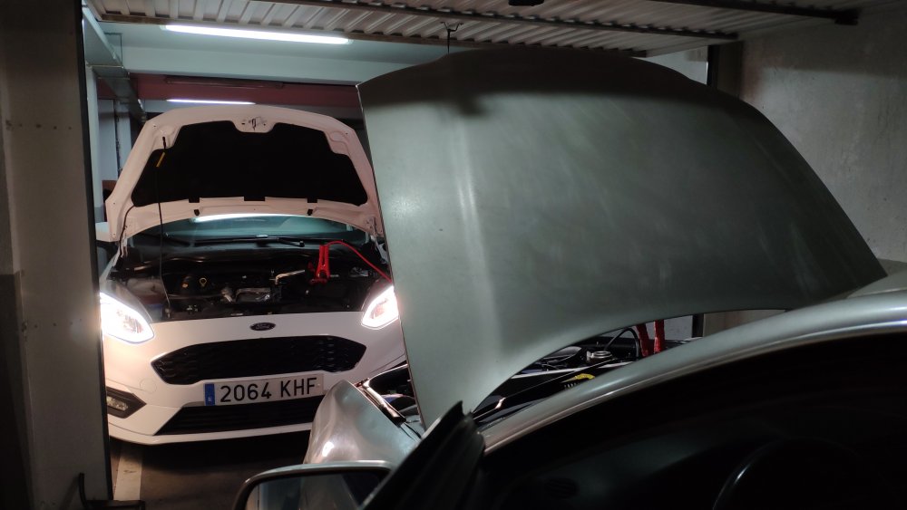

Portones Publicado 28 de Septiembre del 2019 Autor Denunciar Publicado 28 de Septiembre del 2019 Día 26 // 27/09/2019 Vamos a ver, hoy lo que hice fue hacer el purgado que me habíais recomendado, la cosa fue: Conecté mi otro coche al Audi, con las pinzas y fue soltando la tuerca que une la tubería de presión con el inyector, de uno en uno, tratando de arrancar el coche, al poco empieza a salir combustible, con alguna burbujita, cuando sale sólo líquido, paramos de dar arranque y se aprieta bien la tuerca. Así lo hice yo, no se si es así del todo, con cada uno independientemente. La cosa luego no fue mejor, intenté arrancarlo, pero no dio resultado, eso seguía igual, esta vez no se si fue por que el coche que tenía disponible era un Ford Fiesta con un motor 1.0T. Aquí está, no es un gran motor para arrancarlo, pero ahí estaba echando una mano. Tiene una batería de 600A, 60ah, que es algo más pequeña que la del Audi 760A 75ah. Dejo también el vídeo en el que enseño como sale el gasoil por las tuberías de presión: Son el tercero que hice y el s..to. Por lo tanto ya podemos descartar que no esté llegando combustible o que haya aire. El lunes voy a leer los códigos de fallo del motor, por si hubiera alguno, seguramente venga un Mustang para asegurar que no sea por falta de batería en el coche arrancador, y probaré con la llave que en ningún momento ha hecho saltar el inmovilizador. Creo que no me dejo nada, aún no he probado lo que dijo @Athabasco con el 3 en 1, pero si fuera necesario el lunes también lo probaré. No se si me he dejado algo que me hayáis mencionado ya, y viendo estos nuevos resultados ¿Alguna sugerencia más? La verdad que cualquier aportación es totalmente bienvenida. Responder

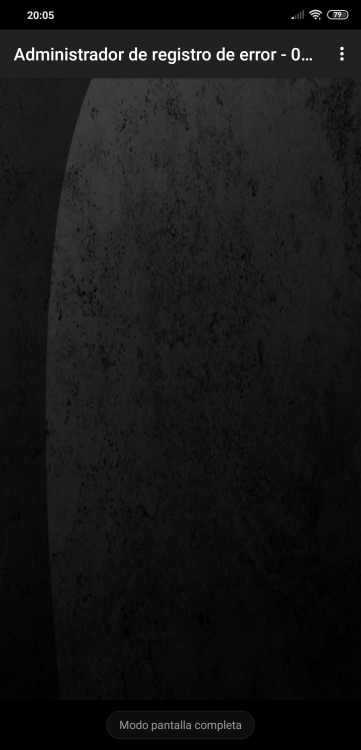

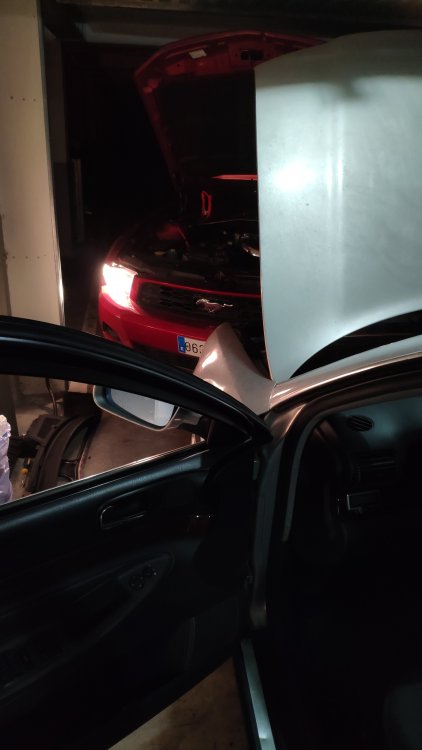

Portones Publicado 30 de Septiembre del 2019 Autor Denunciar Publicado 30 de Septiembre del 2019 Día 27 // 30/09/2019 Hoy llegó el obd2 y el mustang "salvador" y la mala noticia es.. Que el mustang no consiguió arrancar el Audi y la buena es que la centralita no tiene ningún error registrado: Como sugerencias pendientes tengo el spray y volver a purgar el sistema de gasoil, yo cada vez me convenzo más de que la batería está demasiado muerta. Voy a intentar hacerme con otra batería en mejor estado para probar, y si no, probaré con otra batería, purgando y con el spray. En ese caso, si no funciona, alguna otra sugerencia? Responder
Athabasco Publicado 30 de Septiembre del 2019 Denunciar Publicado 30 de Septiembre del 2019 Que no se como no has probado ya con el spray, es con lo primero que tenias que haber probado, por que si con eso no arranca es que sí tienes algún problema serio. Como comentó tineo la vp44 es muy jo**da, recuerdo que con el vectra al año y medio de comprarlo ya tuve problemas de arranque una vez por culpa de los tubos de retorno del gasoil que me entró aire y no habia manera de arrancarlo tuve que llamar a la opel y el mecsnico que vino le tuvo que enchufar una bomba psra poder arrancarlo ya que la vp44 la lleva incorporada pero no da mucho de si y si lo dejabas cuesta arriba igual se descebaba y no habia forma. Lo del spray lo descubri mas tarde, era cuando ya tenia el audi y lo cogia poco y un par de veces tuve que hechar mano al 3x1 para arrancarlo. s2 Responder
