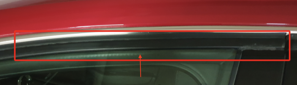

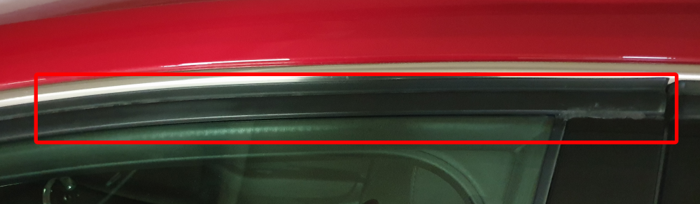

SpurXXI Publicado 9 de Julio del 2019 Denunciar Publicado 9 de Julio del 2019 Hola, La zona que he marcado es donde, si presiono la goma para que se ajuste al cristal, el ruido se minimiza, incluso casi desaparece. Toda esa zona es la que tapé con cinta aislante para demostrarle al jefe de taller por donde se originaba el ruido, por eso me cambiaron la goma. Se redujo bastante, pero sigue estando, ahora ya no molesta y con algo de musica o charlando, no se escucha. Lo que me he dado cuenta es que la mayor cantidad de ruido suele estar entre 100-120 Km/h, rozando los 130 baja un poco, quizas el flujo de aire cambia algo. Mas de 130 no lo se.... Si miráis a la derecha del todo, veréis, de forma poco fina, porque es pegajosa hasta que se seca, la pasta de goma que puse para ver si se reduce el ruido, algo ha hecho, pero no mucho, al final la quitaré seguramente. Yo estoy convencido que es toda esa zona marcada en la cual se produce el ruido. Puede ser originado por el diseño del retrovisor y que envie el flujo de aire hacia esa zona, pero es ahí, por lo menos en el mio. Responder

WILL HUNTING Publicado 9 de Julio del 2019 Denunciar Publicado 9 de Julio del 2019 te refieres a la goma de dentro ? esa es la que subes hacia arriba? la que señalo con la flecha, muchas gracias Responder

SpurXXI Publicado 9 de Julio del 2019 Denunciar Publicado 9 de Julio del 2019 hace 18 minutos, WILL HUNTING dijo: te refieres a la goma de dentro ? esa es la que subes hacia arriba? la que señalo con la flecha, muchas gracias No, la de fuera, la que puedes tocar sin bajar el cristal, la que sella por fuera. Cuando esa la presiono para que se ajuste mas al cristal, hace menos ruido. Suelo hacerlo antes de viajes largos donde se que no bajaré la ventanilla por el camino... Responder
