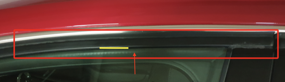

SpurXXI Publicado 9 de Julio del 2019 Denunciar Publicado 9 de Julio del 2019 hace 3 minutos, WILL HUNTING dijo: mañana hago comprobaciones a vida o muerte jeje gracias Si no tienes que bajar el cristal, por ejemplo para entrar a un parking, prueba a poner cinta aislante que selle la goma y el cristal, para que no quede hueco entre ambos. Y compre cinta aislante negra para que no cantara mucho, pq un coche nuevo, Audi con extras de to y que vaya con cinta aislante sujetando la goma... me daba pena... Se lo dije al jefe de taller, que iba a comprar cinta americana de esa gris para que se vea bien y poner ... Audi no sabe resolver el ruido, tapado por mi.. ... por supuesto, fue un farol, no voy a llevar al pobre con eso pegao.... je Responder

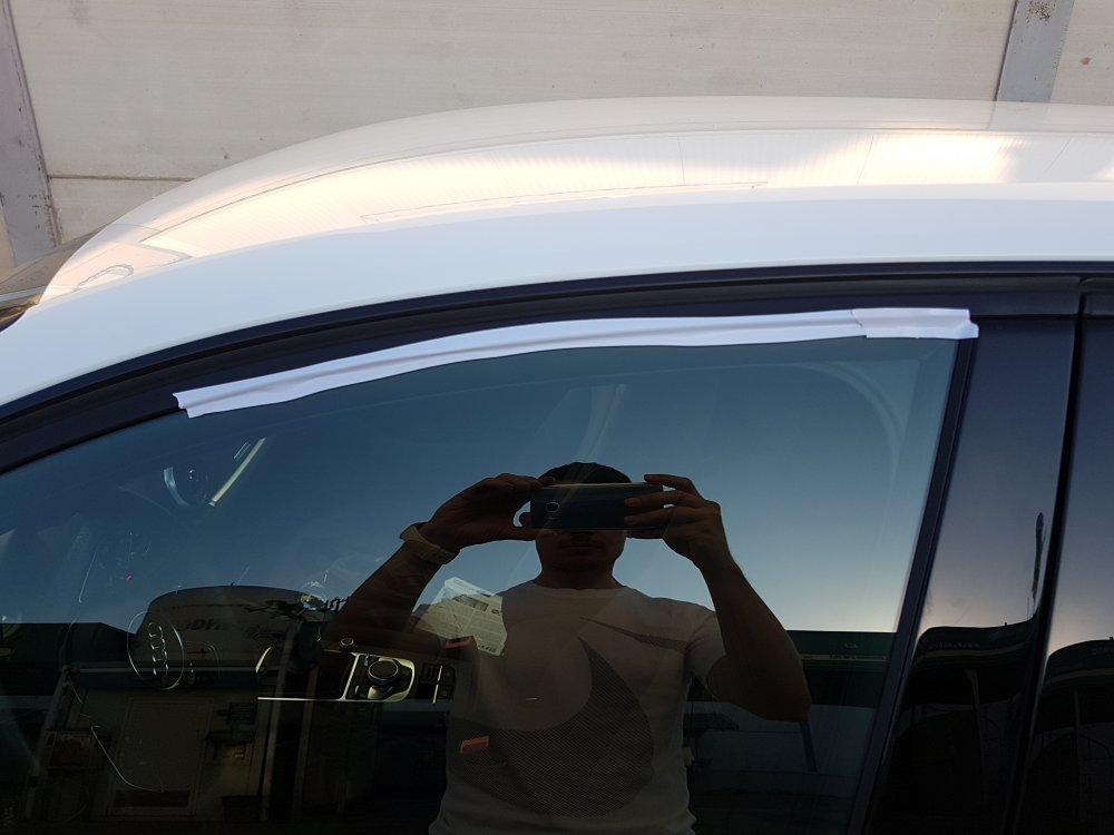

WILL HUNTING Publicado 9 de Julio del 2019 Denunciar Publicado 9 de Julio del 2019 entonces tapaste con cinta la zona amarilla? tapando cristal mas plástico, no? Responder
WILL HUNTING Publicado 10 de Julio del 2019 Denunciar Publicado 10 de Julio del 2019 no me ha funcionado, gracias igualmente @SpurXXI Responder

SpurXXI Publicado 11 de Julio del 2019 Denunciar Publicado 11 de Julio del 2019 En 10/7/2019 a las 10:41, WILL HUNTING dijo: no me ha funcionado, gracias igualmente @SpurXXI Tapé igual que has hecho tu, pero cubriendo un poco más la zona derecha, donde está ya el marco de la puerta. Por eso probé a poner pasta de goma en esa zona tambien. A mi me lo quitó practicamente. Responder
WILL HUNTING Publicado 12 de Julio del 2019 Denunciar Publicado 12 de Julio del 2019 hace 12 horas, SpurXXI dijo: Tapé igual que has hecho tu, pero cubriendo un poco más la zona derecha, donde está ya el marco de la puerta. Por eso probé a poner pasta de goma en esa zona tambien. A mi me lo quitó practicamente. mañana mismo pruebo como me dices, muchas gracias Responder
WILL HUNTING Publicado 13 de Julio del 2019 Denunciar Publicado 13 de Julio del 2019 En 12/7/2019 a las 10:55, WILL HUNTING dijo: mañana mismo pruebo como me dices, muchas gracias nada, así tampoco me ha valido..... Responder
