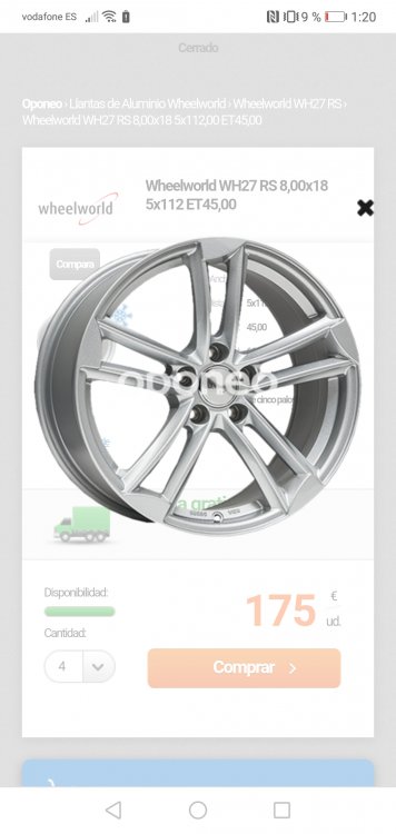

blancogolf55 Publicado 30 de Junio del 2019 Denunciar Publicado 30 de Junio del 2019 Hola muy buenas, estoy interesado en estas llantas para mi a3, es un Sportback 2014,mi duda es si es compatible, porque no me aclaro mucho con el tema del et35 no se si vale o no, un saludo y os dejo el enlace a ver que me deciis https://www.neumaticoslider.es/marcas-de-llantas/wheelworld/wh27-4301/8x18-et35-5x112-66.6-622538?car=21069 Responder
debian Publicado 30 de Junio del 2019 Denunciar Publicado 30 de Junio del 2019 (editado) En la imagen pone ET45. Si es asi, deberían valer porque de serie es 46. Si es ET35 como tu dices, entonces creo que sería demasiada diferencia. También deberías confirmar medida de buje. El lunes puedo pasarte listado completo de llantas originales si lo necesitas. Tienes este post con info: Editado 30 de Junio del 2019 por debian Responder
jatdt Publicado 2 de Julio del 2019 Denunciar Publicado 2 de Julio del 2019 Muy justas por el et y necesitas centradores ya que el buje es 57. Responder
