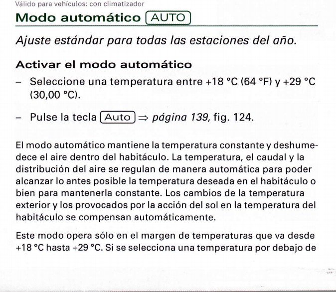

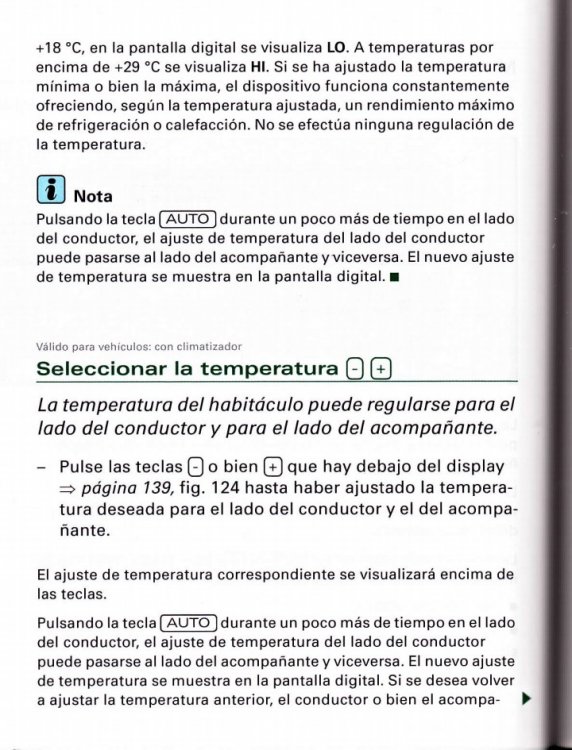

batanson Publicado 30 de Junio del 2019 Denunciar Publicado 30 de Junio del 2019 hace 20 minutos, Juan777 dijo: Buenas,una duda,en un A4 B6 del 2004,por las canalizaciones que hay debajo de los asientos delanteros debería salir aire hacia los asientos traseros? En el mío no sale aire hacia atrás,no sé si es normal o no.... Gracias Hola Juan. Creo que al seleccionar el climatizador en la posición AUTO, el mismo direcciona el aire según las necesidades de programación. Haz una prueba. Selecciona la flecha del climatizador "abajo", en esta posición deberá salir aire por los aireadores que tú mencionas. ¿Qué criterio sigue la posición AUTO, para elegir por qué zonas direcciona el aire? Pues no sé responderte. Supongo que será en base a sensores. Un saludo. Responder

Carlisu84 Publicado 30 de Junio del 2019 Denunciar Publicado 30 de Junio del 2019 hace 1 hora, batanson dijo: ¿Qué criterio sigue la posición AUTO, para elegir por qué zonas direcciona el aire? Pues ajusta la temperatura del vehículo por medio de todos los sensores de cada zona y según la seleccionada en el clima lo va regulando. Responder

4 ARoS Publicado 1 de Julio del 2019 Denunciar Publicado 1 de Julio del 2019 yo iba a escribir que la posición AUTO canaliza el aire de manera uniforme por todo el habitáculo, si es necesario echará aire por las rejillas de abajo, luna delantera, etc... pero la imagen del manual lo deja cristalino, yo en mi coche si pulso la flecha abajo vaya si se nota que sale aire, no deja dudas.. cosa que para inverieno me parece genial pero para verano da mucho frió ne los "pinrreles".... jejejej suerte! s2 Responder
