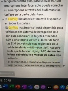

juanclazaro Publicado 9 de Noviembre del 2019 Denunciar Publicado 9 de Noviembre del 2019 (editado) Hola a todos, ya encontré el misterio del CarPlay inalámbrico. Está en el manual. Hay que tener SIM o SIM integrada, o tener navegación. Ahora la cuestión es, si esto no lo pediste como opción, ¿habrá alguna alternativa de reequipamiento? Es una faena que estas cosas no te las cuente un comercial. Escribiré un email a Audi, a ver qué dicen. Editado 9 de Noviembre del 2019 por juanclazaro Responder

kakalavaka Publicado 10 de Noviembre del 2019 Denunciar Publicado 10 de Noviembre del 2019 (editado) Bueno, yo no tenía CarPlay inalámbrico en mi Q3. Escribí a (des)Atención al Cliente de Audi y me contestaron que (cito literalmente): Estimado/a Jose, Le agradecemos que haya contactado con Atención al Cliente. En relación a su petición sobre la consulta de Car Play en su Audi Q3, le informamos que no existe ningún tipo de adaptación adicional para la conexión inalámbrica. Si tiene alguna consulta adicional, puede contactar con nosotros nuevamente en el número de teléfono 800 XXX XXX y en la dirección de correo electrónico atencioncliente@audi.es.Reciba un cordial saludo, Atención al Cliente Audi Gracias a que no me rindo tan fácilmente y, todo hay que decirlo, a que un miembro del foro OSCAR M.C. me echó una mano enviándome un enlace de una web alemana en la que se explicaba una manera de activarlo, a través de OBDEleven Pro y cambiando cuatro parámetros de OFF a ON. O sea, no es reprogramando, ni cambiando software, ni hackeando, ni nada por el estilo. Es conectar el OBD al coche, entrar en las opciones de configuración (como si entramos en el menú del móvil para activar las notificaciones de Wh ats app o silenciar un chat) y cambiar lo dicho, de OFF a ON cuatro parámetros. ¡¡Pu*a vergüenza lo de Audi!! Dejo aquí enlace a un pdf con la configuración de mi Q3 35TFSI sLine (resaltado en amarillo el equipamiento que tiene, de serie y opcional), - no puedo subirlo por el peso - y añado un pdf de cómo se llega a los "interruptores" adecuados para activar el Wireless CarPlay. https://www.dropbox.com/s/kvzbx3fuqpsfdu9/Audi Q3 35TFSI sLine - en amarillo mi configuracion.pdf?dl=0 Wireless CarPlay.pdf Editado 10 de Noviembre del 2019 por kakalavaka Responder

Javierito Publicado 11 de Noviembre del 2019 Denunciar Publicado 11 de Noviembre del 2019 Hasta donde he ido leyendo, ya que tengo la cámara para lo del LANE ASSIST, conectando el OBD a mi coche podría (si no me equivoco): a) Activar lo de poner la luces largas automáticamente b) Activar el reconocimiento de señales c) Activar el CARPLAY inalambrico d) otras características de ni coche que ni conozco y lo mismo son interesantes. Si me cobran en el concesionario 60 Eur por una hora de taller, no lo veo mal, lo malo es que te digan que no es posible y tengas que buscar a alguien con el programa, Android, el cable, etc... y hacerlo por tu cuenta. Responder
