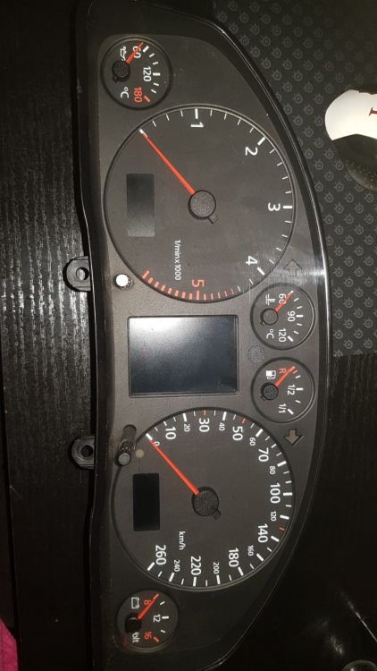

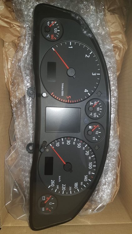

Pos adjunto fotos del cuadro antes de enviar y de hoy que me lo han mandado totalmente revisado.
Lo mandé a Menigar tal y como me dijo el Sr. a34323. Primero les llame por teléfono para informarme del coste, tiempos, etc... Me enviaron un emilio con todos los datos, 180,00 € con IVA incluido más gastos de envío y aproximadamente 3 días para que les llegue a ellos y tres días de vuelta.
Lo envié el miércoles día 26 de junio a las 17:00 horas, lo depositaba yo en una ofician de MRW y les llegaba a las oficinas de Menigar el jueves día 27 a las 9:00 de la mañana. A los pocos minutos me enviaban ellos una preforma para que yo firmara y diera mi autorización a la reparación.
Como no esperaba yo que les llegara tan pronto... miré el correo a medio día y procedí a realizar la transferencia que sería efectiva el viernes según me comunico mi banco.
Procedí a enviar lo que ellos me solicitaban, más el comprobante del banco y les llamé para confirmar que tenían el emilio de aceptación y avisarles que hasta el viernes no sería efectiva la transferencia.
Eso eran las 16:00 horas del jueves y me dijeron que si los técnicos terminaban a tiempo el mismo jueves a las 19:00 lo enviarían de nuevo a mi casa, 🤔🤔🤔
Y en efecto, el jueves a las 19:00 horas lo entregaban de nuevo a MRW reparado.
Hoy me ha llegado, estamos en Mallorca y por en medio un fin de semana...
IMPRESIONANTE el servicio de MENIGAR.
