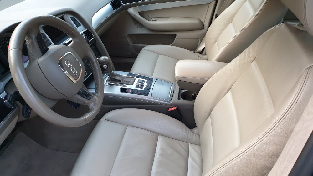

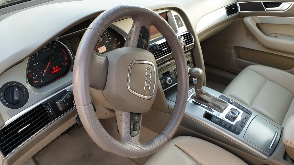

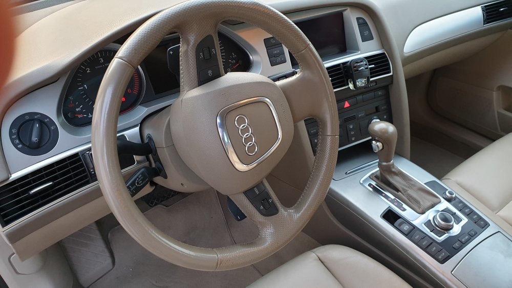

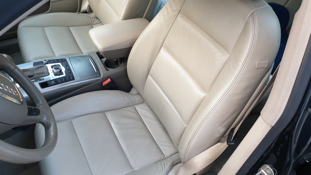

Pedgar Publicado 1 de Julio del 2019 Denunciar Publicado 1 de Julio del 2019 Hola a todos, Quiero reparar algunas rozaduras de desgaste que han salido, tanto en el asiento del conductor, como en el volante, pero me estoy volviendo loco para determinar cual es el color del tinte que tengo que pedir. He consultado la etiqueta que está en el maletero, junto a la rueda de recambio, con todas las características del coche, y en ella dice que el color de la tapicería es beige cardamomo, pero en la web de colourlock, la muestra que aparece con el nombre de beige cardamomo me parece mucho más oscura de lo que la tapicería de mi coche y me da miedo que no coincida. Por otra parte, el volante sí que es más oscuro que la tapicería, pero no he podido encontrar por ninguna parte ni el nombre ni el código del color del volante, así que no se qué color pedir para él. Os pongo unas fotos del interior por si alguno tenéis el interior y el volante en esos mismos colores y podéis echarme una mano con sus nombres o códigos, para que pueda pedir los tintes apropiados. Muchas gracias. Responder
Cuadrete Publicado 3 de Julio del 2019 Denunciar Publicado 3 de Julio del 2019 (editado) Hola Pedgar, no quiero que te molestes por lo que te voy a decir, pero yo viendo los brillos del volante y la suciedad de los asientos, antes de nada limpiaría a fondo ese cuero con algún producto específico, cepillo de cerdas suaves y la técnica de las tres balletas de microfibras. Después, ya valoraría si tintar o no, es muy posible que con una limpieza a fondo y una aplicación de un protector, no precisen más. Los asientos en las fotografías no se observan con un desgaste como para tintar, es mi opinión. Editado 3 de Julio del 2019 por Cuadrete Responder

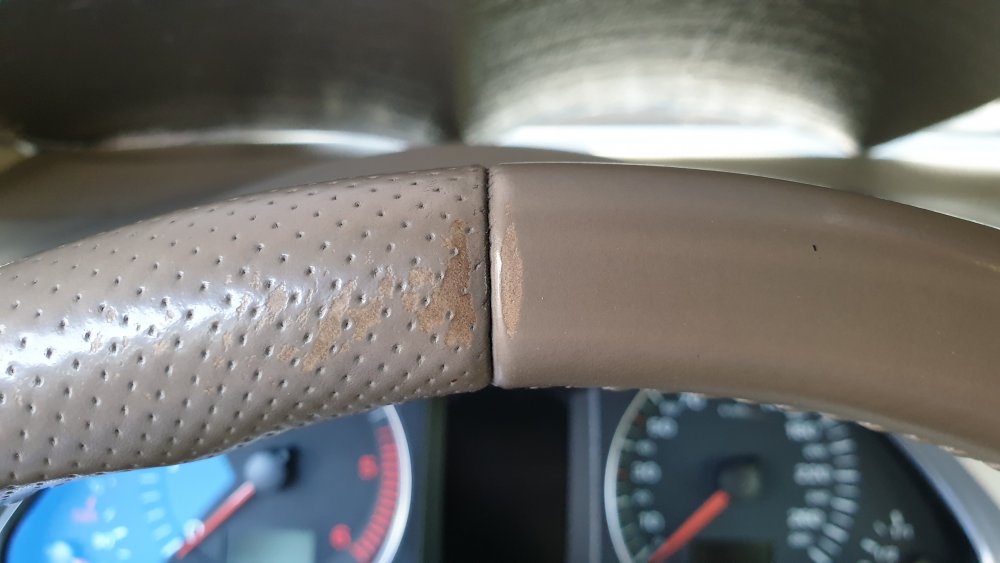

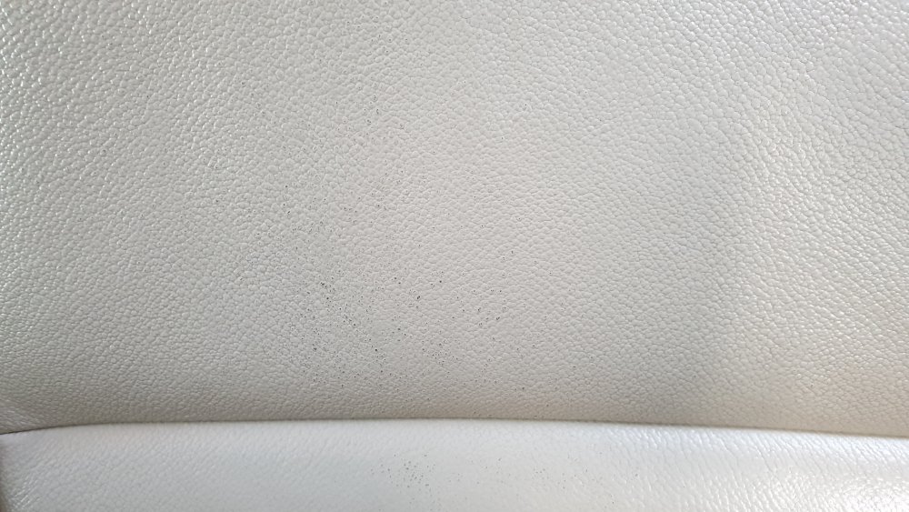

Pedgar Publicado 3 de Julio del 2019 Autor Denunciar Publicado 3 de Julio del 2019 (editado) Hola Cuadrete, no me molesto para nada por tu comentario, cualquier aportación es bienvenida, para eso publica uno en un foro, y una contestación siempre demuestra que se tiene intención de ayudar. En cuanto a lo que me comentas, es cierto que el volante tiene brillos, que desaparecen cuando lo limpio con un producto especial y le aplico protector, aunque ahora hace algún tiempo que no lo he limpiado, tal vez debería haberlo hecho antes de hacer las fotos. En cualquier caso, al margen de los brillos que, como ya te he dicho desaparecen con la limpieza, el volante presenta una serie de zonas de desgaste que no se aprecian en las fotos que he publicado y que no se corrigen al limpiar, porque la piel está un poco dañada en dichos puntos. No se ve en las fotos porque las hice de modo más general para que se aprecie el color en su conjunto y así alguien pueda guiarme para localizar el tinte apropiado. En lo referente a los asientos, bueno sólo el del conductor, éste tiene unos puntitos oscuros en la zona central, tanto del asiento como del respaldo que, si bien pueden parecer suciedad, tampoco lo son, pues no desaparecen al limpiar con cepillo y producto especial. Puede que se trate de suciedad, pero no lo creo, pues te aseguro que he frotado bien (me da miedo hacerlo más fuerte por si lo daño) y además, por mi trabajo, nunca llevo ropa manchada o con restos que puedan ensuciar la tapicería. De todas formas, pongo otras dos fotos en las que se pueden ver algunos de los puntitos del respaldo, así como una de las zonas desgastadas del volante. A ver si mañana puedo subir una del asiento. Lo del volante es claramente pérdida de la capa de tinte y lo del asiento creo que también, pero si crees que es suciedad, dime con qué podría quitarla, por favor. En cuanto al tema principal de mi pregunta, ¿tienes idea sobre los nombres o códigos de los colores de tapicería y volante? Gracias y un saludo. Editado 3 de Julio del 2019 por Pedgar Responder
Cuadrete Publicado 4 de Julio del 2019 Denunciar Publicado 4 de Julio del 2019 Hola Pedgar, en esta nueva fotografía si que se aprecia el desgaste. Yo en temas de tinte no estoy puesto. Lo que yo haría si tienes dudas, sería hacercarme a un concesionario y con tu bastidor que te indiquen la referencia exacta del acabado de los asientos, luego realizaría una consulta a colourlock con dicha referencia de color. Otra opción, es que lo llevases a un profesional, este seguro que te saca el color más aproximado aún, ya que podrá igualar el tinte. Ten en cuenta que los asientos ya tienen unos años y si retintas con el color original tal cual, es muy posible que se vea un cambio de tonalidad. Responder
juliaars2000 Publicado 4 de Julio del 2019 Denunciar Publicado 4 de Julio del 2019 Yo los veo bien, comparado con otros usuarios están muy bien cuidados, quizás una buena limpieza recobre ese color original de asiento. Respecto al volante llévalo a un tapicero y que te saque el color más aproximado posible. Responder

Pedgar Publicado 4 de Julio del 2019 Autor Denunciar Publicado 4 de Julio del 2019 Muchas gracias a los tres por vuestros comentarios. Creo que empezaré por hacer una nueva limpieza, como ya os comenté hace algo de tiempo desde la última y ya les toca. Y tras ello, según como queden, preguntaré a algún profesional por el tema del color (sobre todo el del volante), por si finalmente toca tintar. Responder
Tuono Publicado 4 de Julio del 2019 Denunciar Publicado 4 de Julio del 2019 Hola @Pedgar Evidentemente, lo del volante es desgaste, pero los puntitos negros estoy casi seguro que son roce, sobre todo si llevas habitualmente vaqueros y/o cinturón. A mi de vez en cuando me pasa lo mismo y es cuestión de limpiar (te recomiendo que pruebes con las toallitas húmedas de Mercadona, son la bomba) y posteriormente hidratar para que la piel esté más suave y se manche menos. Yo uso un hidratante para asientos de cuero de Kraft, que me va muy bien en ambos coches. Por cierto, como no indicas de donde eres, no puedo saber si te pilla cerca de Valencia. Pero aquí, hay un especialista en restauración de volantes y asientos con muy buena fama. https://tapiceriaautoreig.com/ Saludos Responder
Pedgar Publicado 5 de Julio del 2019 Autor Denunciar Publicado 5 de Julio del 2019 Muchas gracias Tuono, había oído hablar de las toallitas para limpiar asientos de piel de Mercadona, pero aún no las he probado. Las compraré y a ver que tal van, aunque yo creo que los puntitos son zonas en las que se ha perdido el color, pero probaré y ya os cuento. Sobre lo del especialista, la verdad es que has acertado, porque soy de Valencia, así que voy a ver si me puedo poner en contacto con ellos, a ver que me aconsejan. Muchas gracias y un saludo. Responder
Tuono Publicado 8 de Julio del 2019 Denunciar Publicado 8 de Julio del 2019 En 5/7/2019 a las 15:20, Pedgar dijo: Muchas gracias Tuono, había oído hablar de las toallitas para limpiar asientos de piel de Mercadona, pero aún no las he probado. Las compraré y a ver que tal van, aunque yo creo que los puntitos son zonas en las que se ha perdido el color, pero probaré y ya os cuento. Sobre lo del especialista, la verdad es que has acertado, porque soy de Valencia, así que voy a ver si me puedo poner en contacto con ellos, a ver que me aconsejan. Muchas gracias y un saludo. Nononononononononononono, @Pedgar Me refiero a las toallitas húmedas para limpiar culos de bebés..... Deben ser medio radiactivas, porque lo quitan todo. Las de asientos de piel ni las he probado. De las otras, siempre llevo un paquete en el maletero, porque sirven desde para limpiarte los zapatos, hasta quitar grasa incrustada de motor. Lo dicho, la bomba. Saludos! Responder

Pedgar Publicado 17 de Agosto del 2019 Autor Denunciar Publicado 17 de Agosto del 2019 (editado) Bueno, pues ahora que tengo algo de tiempo, refloto el tema para hablaros de los resultados. Finalmente, después de indagar llegué a la conclusión de que el color de la tapicería era Kardamonbeige y el del volante Kamut/Kamutbeige. Hice un pedido de productos Colourlock y siguiendo las instrucciones que te facilitan con un poco de cuidado, la verdad es que los resultados han sido muy buenos. Ni rastro de las rozaduras y tanto el volante como el asiento del conductor han quedado como nuevos. Os pongo una foto del volante para que veáis el resultado. Editado 17 de Agosto del 2019 por Pedgar Responder

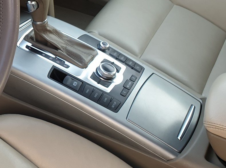

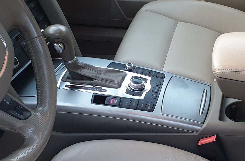

Pedgar Publicado 17 de Agosto del 2019 Autor Denunciar Publicado 17 de Agosto del 2019 Como ya he comentado en otro hilo, hace unos días solucioné algunas rozaduras y desgastes que tenía en la tapicería del asiento del conductor y el volante y, una vez puestos, me decidí a limpiar/restaurar la consola central, que presentaba una serie de manchas oscuras desde el día en que compré el coche. Abro este hilo, porque estuve buscando y no encontré ningún consejo sobre cómo eliminar dichas manchas, así que me arriesgué y ha quedado muy bien. Como digo en el título del hilo, la consola central de mi coche tiene acabado metálico y la limpieza la he llevado a cabo usando algodón mágico, es decir el Aladdin de toda la vida que se puede encontrar en cualquier supermercado, simplemente frotándola con él, esperando a que se seque y posteriormente retirando los restos blanquecinos que deja con un trapo limpio. Os pongo unas fotos en las que se puede ver el antes y el después y espero que os pueda servir a alguno si tenéis el mismo problema. Responder
juliaars2000 Publicado 17 de Agosto del 2019 Denunciar Publicado 17 de Agosto del 2019 Ha quedado impecable !! buen trabajo ! Responder
